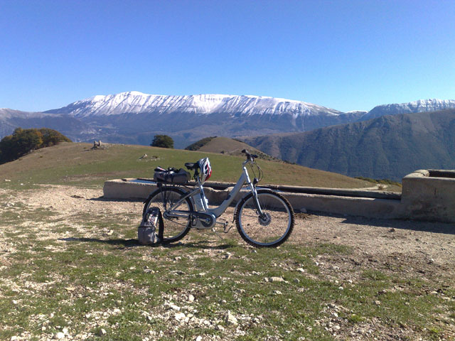

Helkama in montagna:
117,61 KB
Sono tornato nel luogo del delitto ( http://www.jobike.it/forum/topic.asp?TOPIC_ID=2620 ), questa volta con due batterie! Munito di tutta questo carico di corrente sono riuscito a completare l’intero percorso di 66 km (20 di asfalto e 46 di sterrato) e 1800 m di dislivello. L’Helkama E2800 è stata sottoposta ad una prova molto dura, nella parte alta ho incontrato un po’ di neve, ma soprattutto molto fango con grandi pozzanghere d’acqua. Le foto che allego testimoniano lo stato della bici, ma nonostante l’entrata “allegra” nel fango e nell’acqua, la parte elettrica non ne ha risentito. Dal punto di vista meccanico ho avuto qualche problemino con il cambio, forse dovuto alle forti vibrazioni che lo hanno portato fuori registro, tra l’altro il fango mi nascondeva l’allineamento dei due piccoli riferimenti gialli e non riuscivo a registrarlo bene. La salita è stata dura e ho dovuto in molti tratti usare la prima con assistenza media. La velocità nei tratti di salita dura è stata di 7-8 km/h, ma di più non potevo andare. Arrivato a 1700 m di altezza nei pressi di un fontanile ho avuto forti dubbi nel continuare, avevo esaurito la prima batteria e due led su cinque della seconda e i km da percorrere erano ancora parecchi, poi ho deciso di proseguire cercando di limitare al massimo il consumo (alcuni tratti senza motore e altri solo con assistenza minima), confidando sul fatto che da lì la salita era lunga ma a pendenza lieve, alla fine del percorso mi è rimasto ancora un led acceso.
La bicicletta si è dimostrata molto robusta, si è comportata bene anche in discesa dove i freni a tamburo hanno fatto il loro dovere. Rimane il fatto che lo sterrato in forte salita è un divoratore di corrente. Inoltre, essendo io il possessore anche di una Pro Connect, noto una discreta differenza di scorrevolezza tra le due bici. L’Helkama sembra soffrire di una resistenza alla marcia maggiore rispetto alla Kalkhoff, probabilmente dovuta ad una serie di attriti che ne ostacolano un po’ la scorrevolezza. Comunque è un’ottima e robusta bici multiuso, adatta anche a percorsi sterrati, mentre la Pro Connect è una splendida bici da asfalto. Ho realizzato anche un breve filmato a questo link: http://it.youtube.com/watch?v=dQiiaVbU1lc

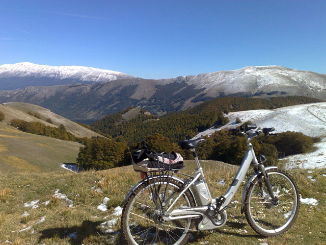

Helkama e fontanile a 1700 m:

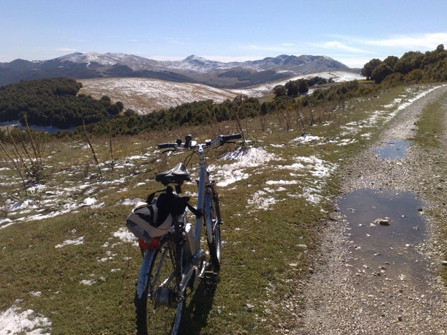

Helkama sulla prima neve:

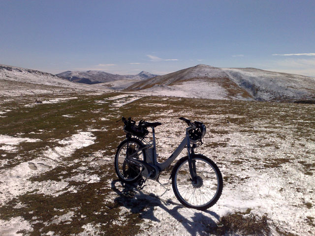

Sullo sfondo il Monte Greco 2280 m:

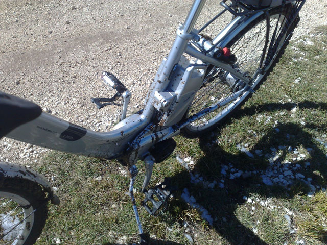

Stato della bici:

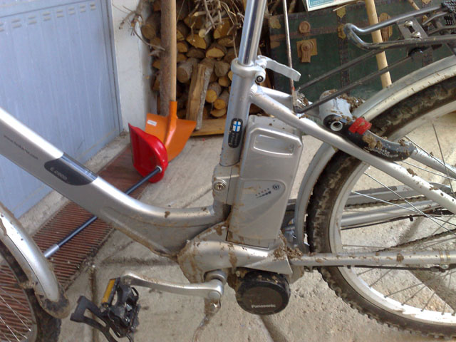

Forse dovrò pulirla bene:
