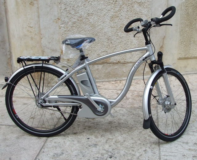

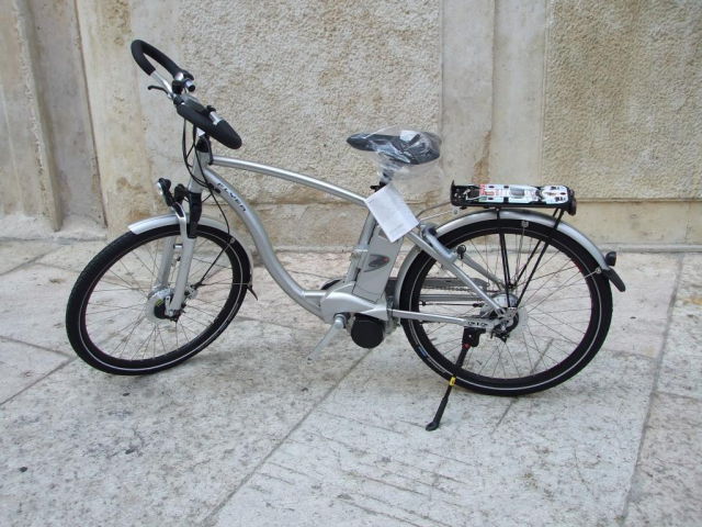

Ciao a tutti
come ormai molti sapranno sono da poco felice possessore di una Flyer C5 con telaio chiuso taglia S (45cm)
Dopo alcune disavventure dovute al trasporto finalmente ho la bici completamente efficente e quindi faccio un piccolo resoconto delle preime impressioni che ho avuto dalla bici.
Per iniziare qualche foto (in realtà le ha fatte il venditre prima di spedirmela, al più presto inserirò altre foto)
81,06 KB
89,69 KB
64,93 KB
75,23 KB
115 KB

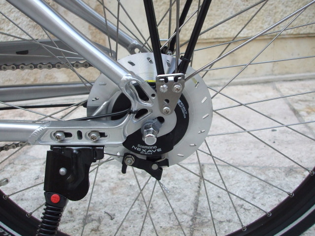

Analisi statica: (non intendo quella che si fa al corso di scienza delle costruzioni )
1 - estetica: soggettivo, a me piace molto, in particolare l'aspetto da bici normale e la finitura del telaio che è in alluminio spazzolato e lucidato: veramente splendido
2 - finiture e qualità generali: ottime, come detto il telaio è quasi un'opera d'arte sia per la finitura che per l'accuratezza con cui si vede sono state fatte le saldature (perfette)
3 - componentistica: di buon livello in assoluto, ma potevano fare qualcosa di più visto il prezzo della bici (il supporto manubrio ad esempio è di tipo economico, ma è l'unico particolare sottotono a dire il vero)
Utilizzo:
1 - posizione di guida ottima e ben personalizzabile

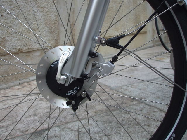

2 - freni: ero scettico sui rollerbraake ma mi sono dovuto ricredere: ottimi
3 - cambio: dopo i problemi con il primo (difttoso) il cambio nuovo in sostituzione è semplicemente perfetto: preciso, ben spaziato e facile da utilizzare. A cercare il pelo nell'uovo, si sente che manca un rapporto lungo da velocità, ma questa bici nasce per la montagna....
4 - gomme: ottime
5 - sella: è un altro particolare non particolarmente di lusso, ma tutto sommato avrebbe avuto poco senso metterne una costosa: si tratta di un particolare molto personale che di solito viene cambiato dal proprietario poco dopo l'acquisto della bici
6 - motore: ... che dire è il Panasonic, con pregi e difetti. A me piace moltissimo, certo se cercate una bici che non vi faccia MAI sudare o con cui non facciate la minima fatica, scegliete un altro motore. Diversamente se vi piace fare movimento ma senza esagerare e volete un aiuto in quelle situazioni (salite) in cui altrimenti non vi avventurereste mai, allora è la scelta giusta.
Personalmente mi ha stupito la capacità di scalare le salite al limite del ribaltamento con una facilità incredibile; d'altra parte invece tenere velocità medie elevate richiede uno sforzo maggiore di quanto mi aspettassi.
7 - luci: perfette anche queste: molto potenti e con la possibilità di accenderle anche a bici spenta. Manca una spia al manubrio per renderso conto se sono accese di giorno senza fare contorsionismi mentre si pedala...

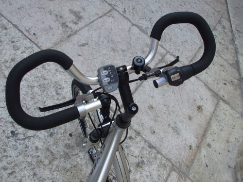

grazie del riscontro marco - sono d'accordo su molte cose, confrontando quello che dici con la flyer T8 che guido io
anche di questa non amo il cannotto sterzo, lo speedlifter che però credo la T5 non abbia e che dà una insistente sensazione di imprecisione... la sella è stata subito cambiata (e il cannotto reggisella pure, con uno rigido)... per il mio uso urbano il nexus 8 va bene, ma se non ti serve la prima marcia in salita (aspetta un po' a capirlo) puoi "operare" come ha fatto pitta sulla sua helkama...

... dimenticavo un difettuccio: lo sgancio rapido del freno posteriore è quanto di meno pratico possa esistere a mio parere, ma forse sono io imbranato... però già quello Helkama (molto simile) mi è sembrato migliore...

il manubrio è sicuramente comodo, ma sinceramente personalmente lo trovo un po' troppo appariscente e sto quasi meditando di cambiarlo (non l'ho scelto io) ... però non sono deciso...

marco sì, lo speedlifter è il sistema di regolazione rapida dell'altezza... ha un leggerissimo gioco che non mi piace

se decidi di cambiare il manubrio e non sai che fartene sono ben felice di aiutarti a disfartene !!!
Scherzi a parte qualcuna sa dirmi dove ne potrei trovare uno così? Ho provato a cercarlo su internet ma non so neanche come si chiamano...
Grazie 1000!

per quei manubri googla "butterfly handlebars" -- qui comunque ne trovi un paio carini: http://www.sjscycles.co.uk/category-Handlebars--Other-862.htm

Grazie 1000 elle ! Anche io soffro un po di intorpidimento alle mani, per cui poter un po cambiare la posizione di tanto in tanto mi sembra comodo e questa estate ho provato una bici con un manubrio tipo questa ed era molto confortevole.
Inoltre considerando la quantità di accessori e gadgets che un elettrociclista si trova ad avere sul manubrio raddoppiarne la lunghezza utile non è male !

il manubrio che ho io lo fabbrica la Humpert (http://www.humpert.com) .... il mio è arrivato leggermente piegato nel trasporto e quindi Guido (disonibilissimo e gentilissimo) si è offerto di cambiarlo con uno uguale o con altro manubrio di mio gradimento... per questo sono indeciso ... comunque se lo cambiassi con uno diverso dovrei prima o poi restituire il vecchio a Guido.
Il manubrio comunque lo vende Montalbetti: http://www.montalbettisrl.com/catalogo.asp?pag=1&idcatp=0&idcate=15

Devo anche ammettere che sarei molto curiosa a sapere come è in uso quotidiano uno manubrio così. Mi vedo già persa nella ricerca delle leve, tasti ed manopole vari.
Probabilmente dovrei montare un GPS solo per orientarmi sul manubrio!

Grazie samene! ... effettivamente il manubrio è un po' strano, ma credo che nelle lunghe percorrenza sia comodo cambiare impugnatura ogni tanto...

Tornando invece al manubrio( magari un po' appariscente, ma sicuramente comodo) mi lascia un po' scettico nell' uso urbano perchè mi dà l' aria di essere abbastanza più ingombrante di uno normale. A te che impressione dà?
