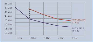

A parere mio la causa principale della minore scorrevolezza è nei pneumatici sgonfi: lì si può arrivare ad aumenti consistenti dello sforzo richiesto
18,7 KB
La pulizia della catena incide in misura minore sugli sforzi, ma è importante per assicurarle una lunga vita - e assicurarla a corona e pignoni -

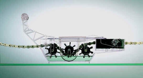

Buonasera a tutti,e'la prima volta che scrivo,anche se è molto che leggo attentamente il forum. Non ho ancora una pedalec anche se spero in un babbo Natale particolarmente generoso....
comunque per la mia bici uso abitualmente questo aggeggio con qualche cc di gasolio (che riciclo per lubrificare la seracinesca del box.... Sono genovese!!!!)

Ciao barba65, e benvenuto!
Dove hai trovato quel specie di lavatrice di catene???? Curioso!

Ciao cara lise, si chiama lavacatena Barbieri e si trova anche al Deca per una decina di euro.
Se non ricordo male non si può usare con bici senza marce perchè la rotella che vedi in alto a sinistra va agganciata al cambio posteriore.

Il "lavacatena" ce l'ho anch'io ma il mio meccanico me lo sconsiglia perchè dice che con i solventi si scioglie il grasso all'interno dei rullini delle maglie e poi ... non ci rientra più
Boh io continuo a sentire tutto e il contrario di tutto e non ci capisco più niente

Il problema di cui parli si verifica per le catene che hanno gli o-ring (per la moto sono praticamente tutte le catene, per le bici non so), che mantengono all'interno dei rullini una piccola quantità di grasso; qualsiasi solvente aggressivo nel tempo rovina gli o-ring, fa fuoriuscire il grasso e tende a grippare le maglie della catena: quindi più che il lavacatena in sé, il problema è il solvente che usi per pulire.
Per le catene con o-ring, quindi, andrebbero evitati saponi molto aggressivi (tipo chante clair o simili), ed è meglio evitare anche benzina e gasolio, che in teoria potrebbero andar bene ma oggi contengono molti additivi che potrebbero danneggiare gli o-ring.
Il petrolio bianco, invece, pulisce perfettamente e non rovina niente, e con una lattina da un paio di euro ci vai avanti per anni. Credo vada bene anche il WD40, ma visto il costo imho è antieconomico

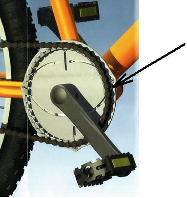

si o quasi sono in pensione ed ho del tempo e non mi piace vederla sporca.
A proposito quando la catena è consumata se si tira con due dita dove indico si alza di 7-8mm, non è un dramma ma dopo rischia di saltare sui denti se si forza troppo.
