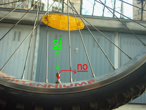

il pezzo di ferro si chiama valvola,la pompa non si toglie mai facendo leva lateralmente,ciao strappavalvole

Inserito il - 31/12/2008 : 12:51:44  Mostra Profilo Invia a gigi35 un Messaggio Privato  Rispondi Quotando
accludo una foto esplicativa per capire meglio in che direzione bisogna infilare e sfilare la pompa sulla valvola,sembrava una cosa scontata ma a quanto pare non e' cosi',ringraziamenti a margherita per aver segnalato l'accaduto in modo che a chi legge queste righe non succeda la stessa cosa.

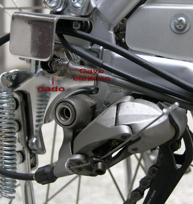

Inserito il - 01/02/2009 : 00:07:28  Mostra Profilo Invia a pixbuster un Messaggio Privato  Rispondi Quotando
Maurice forse devi allentare soltanto il dado che vedi all'esterno, facendo però molta attenzione ai cavetti di alimentazione
Una volta che l'hai allentato, dovresti poter sfilare dal forcellino il lato opposto dell'albero e così ci puoi far passare la camera d'aria senza smontare del tutto la ruota
(è quello che devo fare io con la mia Frisbee)
maurice74
1408 Messaggi
Inserito il - 01/02/2009 : 11:32:37  Mostra Profilo Invia a maurice74 un Messaggio Privato  Rispondi Quotando
ce l'ho fatta!!
sono riuscito...in pratica l'idea era giusta, bisognava allentare i dadi e poi agire con forza per togliere la ruota dalla forcella...
a quel punto, tolta la catena dal pignone si può far passare la camera d'aria. Sostituita questa, ho rimesso tutto a posto e fatto una prova...mi sembra che sia rimasta allineata.
