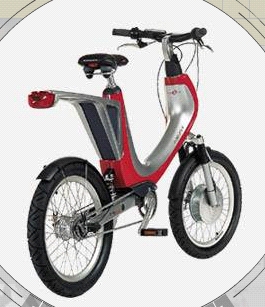

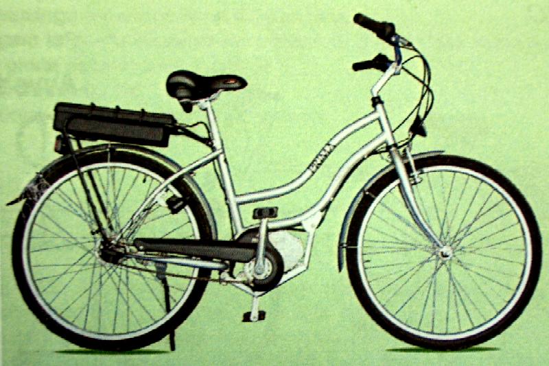

EDIT: non avendo fatto foto personalmente, rimando al sito www.powerbikes.com che ne riporta in maniera penso esauriente. Le foto qui sotto sono prese dal sito:
69,33 KB
73,27 KB
Per una serie di circostanze (non chiedetemi quali... ho fatto dei casìni innominabili e sarebbe imbarazzante parlarne ) ho fatto una ventina di km con una «PRIMA Joe Fly», e così vi riporto un test molto più completo dell'altra volta. 20km di saliscendi e qualche metro di sterrato, percorsi a 18,7km/h di media e durante i quali non si è spenta nemmeno una delle 5 tacche di batteria.
