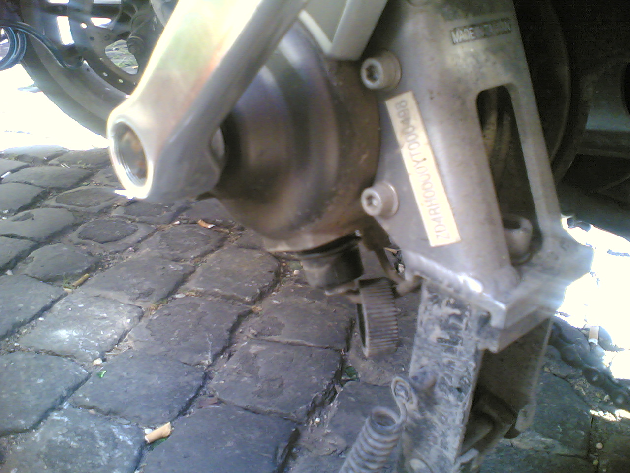

Inserito il - 07/07/2009 : 16:31:02  Mostra Profilo  Clicca per vedere l'indirizzo MSN di Petor Invia a Petor un Messaggio Privato  Rispondi Quotando
continuo qui cosi' non apro nuove discussioni.
ho notato che sotto il motore della mia enjoy si e' staccato un anello di plastica che regge il sensore di cadenza (forse, o di velocita', comunque e' quello piu grande).
398,85 KB
chiedo agli esperti:
che sensore e'? velocita' o cadenza? se e' di cadenza, dove e' quello di velocita'? e viceversa?
posso lasciarlo cosi' o mi creera' problemi? ho il filo bianco staccato.
consigli? ho intenzione di aprirlo prossimamente, se mi date qualche consigli parto avvantaggiato, non solo riguardante questo preciso problema.
grazie a tutti.
Inserito il - 08/07/2009 : 00:14:22  Mostra Profilo Invia a pixbuster un Messaggio Privato  Rispondi Quotando
Quello piccolo è il sensore di cadenza e quello grande, in cui ti si è staccata la ghiera, è quello di coppia
Non c'è un sensore di velocità (anche se sul manuale dell'aprilia definiscono così quello di cadenza)
E purtroppo non so dirti che effetti possa portare il malfunzionamento del sensore di coppia ma immagino che, se guasto, non dia il consenso alla centralina per avviare il motore (anche a filo bianco staccato perchè, anche in questa condizione, il motore si avvia solo in seguito alla pressione sui pedali)
Petor
775 Messaggi
Inserito il - 08/07/2009 : 10:32:46  Mostra Profilo  Clicca per vedere l'indirizzo MSN di Petor Invia a Petor un Messaggio Privato  Rispondi Quotando
ho notato che all'interno e' come se ci fosse una camme, ad ogni giro del pedale sento una pressione sul sensore.
puo' essere il contrario, che quello sia di cadenza e l'altro di coppia? anche perche comunque la bici funziona, percui o quando c'e' il filo bianco staccato non tiene conto della cadenza, o e' come dici tu e non tiene conto della pressione che esercito e spinge al massimo. a favore della tua teoria, c'e' il fatto che quando metto il selettore in ass. minima ( come la massima a filo bianco attaccato) la bici nopn va per nulla se non appena appena al minimo.
credo proprio che dovro' smontarla.
grazie comunque delle info.
p.s. pensandoci bene credo che la tua tesi sia quella giusta:
a filo bianco staccato e selettore al centro, l'assistenza e' massima e non conta quanto spingi sui pedali.
a filo bianco attaccato, conta eccome e la bici non va.
giusto?
di nuovo grazie
Inserito il - 08/07/2009 : 22:56:49  Mostra Profilo Invia a pixbuster un Messaggio Privato  Rispondi Quotando
(Petor, ho tratto l'informazione dal manuale della Enjoy ma non riesco a caricarlo qui: se ti serve dammi in privato il tuo indirizzo di posta che te lo mando : sono 4.4M in pdf)
