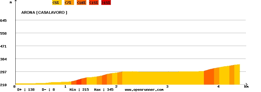

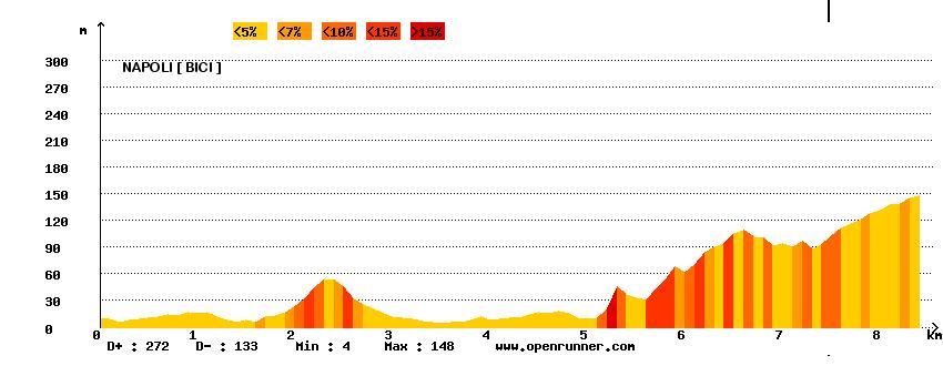

So che prenderò maledizioni perché torno per l'ennesima volta sull'argomento... ma son rimasto così scornato che non mi tengo!
L'ultima volta che sono venuto al lavoro in pedelec qualcuno per strada mi ha sentito esclamare: VADE RETRO PANASONIC!!! Insomma, non è pensabile che con la Xideko totalmente cinese a rapporto fisso ci mettevo 15 minuti "a pedalata sostituita" e 13 e mezzo faticando poco, mentre con questa (pur fatta molto meglio, più leggera ecc ecc) ce ne metto 20 faticando poco e 18 scarsi arrivando fradicio e puzzolente come un caprone bagnato in ufficio! Stavolta sono partito in leggero ritardo, ma pur pestando sui pedali ho guadagnato neanche tre minuti al prezzo di una gran sudata.
Mi spiace per coloro che la considerano la motorizzazione migliore, ma per ora non sono coinvolto nella produzione o commercializzazione delle pedelec e quindi non mi trattengo.
Probabilmente il problema è anche legato alle caratteristiche del percorso che faccio e anche a mia scarsa preparazione fisica, ma non sono disposto ad accettarne le conseguenze. Questa motorizzazione va bene per la città, possibilmente incontrando saliscendi brevi o poco ripidi, e per le escursioni, dove si spinge e si suda ma fa piacere avere un valido aiuto per superare eventuali passaggi molto faticosi: ma quante bici diverse devo avere (e pagare) per coprire tutte le esigenze?
Quindi ho preso una decisione drastica: mai più Panasonic nel mio garage.
E ne parlo pubblicamente perché ritengo giusto che chi ha davanti una scelta da fare sia informato una volta di più. Dovuta precisazione sul percorso incriminato:

per darti un termine di riscontro, questo che vedi è un mio percorso abituale, che ho fatto a lungo
col vecchio panasonic 240/390 della giant e faccio adesso col 250/430 della flyer
- e ti assicuro che non sono per nulla uno sportivo!
(è un percorso di ritorno, e quando fa caldo e c'è il sole posso sudare anch'io --
ma in giornate come queste proprio no... non sarai troppo vestito?)

Sarebbe interessante, direi decisivo, per capire bene sovrapporre a quei tracciati quello della velocita'
Inserito il - 20/03/2009 : 14:31:42  Mostra Profilo Invia a elle un Messaggio Privato  Rispondi Quotando
non lo prometto, perché fatico ancora a mettermi d'accordo con le molte funzioni del garmin
(bestiolina miracolosa, ma non intuitiva) --- quello che posso dire con certezza però è che io non corro
e in salita vado piano: nei tratti più ripidi il contachilometri (prima che me lo rubassero) segnava 9-10 km/h

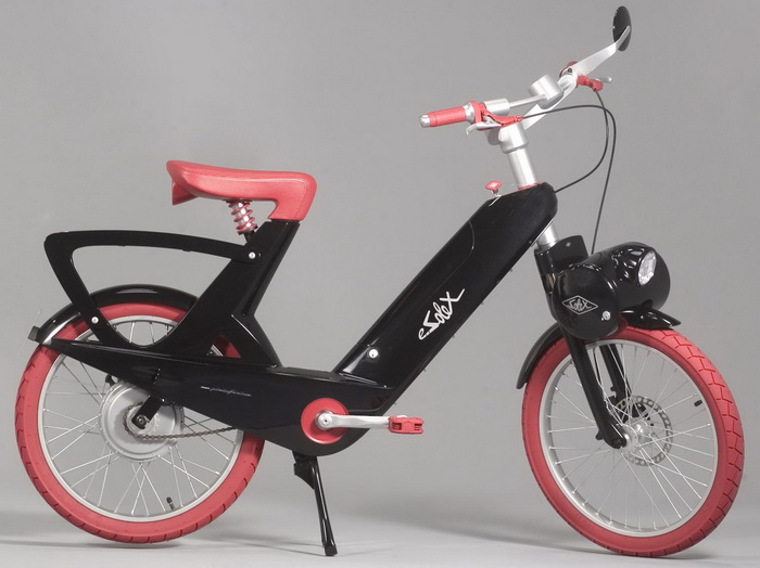

Secondo me un mezzo come l'e-solex manca nel mercato Italiano
http://www.onegreentech.it/08/10/2008/e-solex-il-motorino-amico-dellambiente/
A molte persone farebbe comodo un motorino elettrico per arrivare al lavoro viaggiando ad una discreta velocità senza sudare. Invece da noi se ti vuoi muovere con un mezzo a due ruote che non inquina o ti accontenti di una bicicletta a pedalata assistita con tutti i limiti che può avere una bicicletta oppure devi optare per pesantissimo scooter elettrico. Ma quando arriverà in Italia questo e-solex?

Iacomino: l' E-Solex non ha la trasmissione a rullo ma ha un Hub posteriore
La batteria è nella canna come le Frisbee e il cilindro nero sopra alla ruota anteriore è soltanto un bauletto fatto così per richiamare lo stile del vecchio Solex a benzina
La salita massima superabile in condizioni standard è il 7%
poi bisogna aiutare con i pedali che hanno un rapporto molto corto adatto a questo scopo

Grazie Pix per la pronta scheda tecnica! In effetti mi sono fermato al "barilotto" anteriore.
Beh, vista la pendenza superabile, mi pare proprio una pedelec "over 25" legalizzata... e anche se ci sono sconti e incentivi su bollo e assicurazione, le spese non sono certo le stesse di una pedelec "under 25", solo per una velocità media leggermente superiore.
Quand'ero piccolo ricordo che le bici con le gomme colorate erano guardate da tutti perché quando si sgommava sull'asfalto lasciavano strisciate di colore diverso dal solito nero... nostalgia!

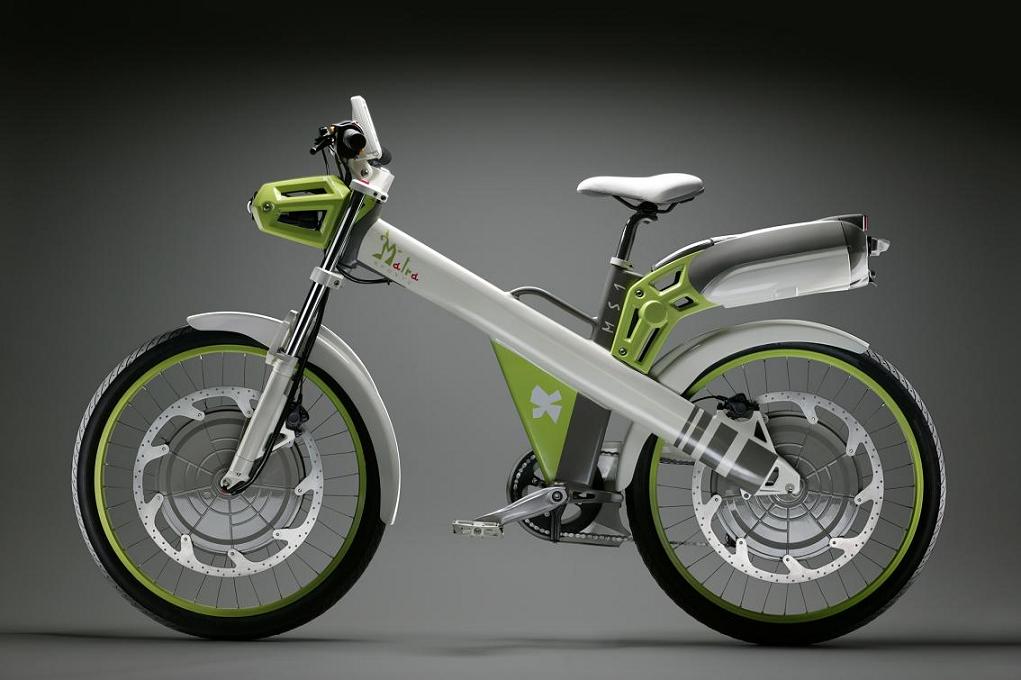

Questa con i suoi 1000w prometteva qualcosa in più.
130,73 KB
147,24 KB
Ma anche lei sarà in qualche museo di arte moderna a testimoniare che nonostante tutto dobbiamo ancora usare benzina.
