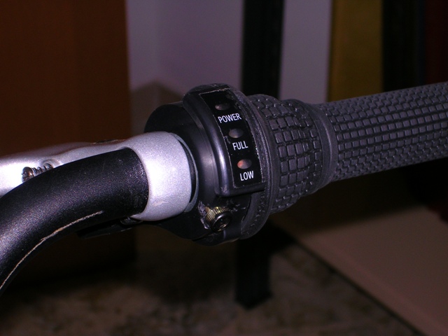

Inserito il - 12/03/2009 : 14:15:32  Mostra Profilo Invia a Routard un Messaggio Privato  Rispondi Quotando
Dopo qualche giorno di pedalate anda e rianda casa lavoro, vi aggiorno sulle impressioni circa il nuovo regolatore di potenza.
Lati positivi: comodi i tre led (power - full - low) che indicano rispettivamente l'accensione e lo stato di carica della batteria - l'autonomia aumenta notevolmente e riuscendo ad andare più piano (quando serve) ad esempio in mezzo al traffico, o tra un semaforo e l'altro, stresso meno il cambio e sopratutto i freni che finora avevo letteralmente disintegrato - essendo una manopola senza scatti si riesce a richiedere esattamente la potenza voluta al motore elettrico.
Lati negativi: la stessa manopola che come dicevo è senza scatti, è regolata al minimo, e per aumentare l'erogazione di potenza occorre girare la stessa, la quale essendo dotata di molla, torna al minimo non appena la si lascia. Insomma, per andare al massimo occorre tenere ferma la manopola del regolatore - come già dicevo giorni fa, per montare il regolatore hanno dovuto spostare la manopola del cambio che ora si trova a sinistra con i numeri a testa in giù, ma mi ci sono già abituato.
Per usare un termine caro a questo forum: in questo modo si riesce ad avere sia la bicicletta a pedalata assistita che quella a pedalata sostituita...

Inserito il - 12/03/2009 : 14:18:29  Mostra Profilo Invia a elle un Messaggio Privato  Rispondi Quotando
pix e altri frisbisti hanno fatto un trucchetto alla molla di ritorno della loro manopola, disattivandola...
magari se posti una foto del tuo regolatore possono darti un suggerimento

Inserito il - 12/03/2009 : 22:15:51  Mostra Profilo Invia a pixbuster un Messaggio Privato  Rispondi Quotando
Aahahah ecco che anche la Microbike deve passare dall'esperienza fatta dalla TC-Mobility
che ha via via montato molle più deboli sulla manopola e che si è fatta fare una ghiera con i numerini girati
Comunque si: ho tolto la molla alla mia manopola
Ma Routard, la tua manopola gira tutta intera o ha una parte fissa?
perchè se è divisa in due, basta forzare la parte fissa contro la parte mobile in modo da rendere "dura" la rotazione e in questo modo si contrasta l'azione della molla

Inserito il - 13/03/2009 : 16:14:08  Mostra Profilo Invia a Routard un Messaggio Privato  Rispondi Quotando
Ecco la foto
