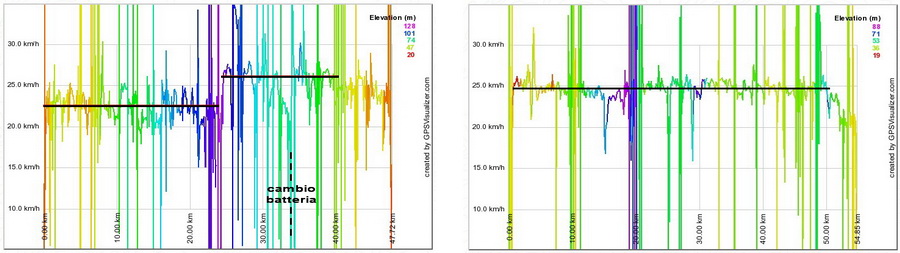

Ieri pomeriggio sono uscito per una passeggiata: prevista una cinquantina di km
Ho montato la litio 36V 10Ah ma, visto il vento che soffiava, ho caricato anche la piombo sul portapacchi
Il tragitto dell'andata è stato tutto contro un vento teso e costante di 25-30 km/h
Non riuscivo a viaggiare a più di 22-23 all'ora e spesso mi si accendeva il led del carico massimo del motore (quasi 400W assorbiti)
Ho spinto sui pedali più del solito
Nel tratto del ritorno, con il vento alle spalle, andavo a razzo (27-28km/h) con l'amperometro che nemmeno segnalava corrente assorbita, ma la batteria, spremuta come un limone nel primo tratto, si è prosciugata dopo appena 34km
Qualche giorno fa, ho fatto (sempre con la litio e la piombo di scorta) un giro di 55 km a quasi 25 all'ora di media, prima di terminare la carica
34 km contro 55 è una differenza abissale !!!!
Pix-considerazione : si dimostra così che bisogna sempre avere una capacità moooolto abbondante per evitare di rimanere a secco anche sui percorsi abituali

grande Pix!! i grafici del GPS fanno tanto professional!
come dico sempre la resistenza aerodinamica, il nostro nemico, non fa differenze se sei tu che ti muovi o e' l'aria che si muove rispetto a te
quindi una brezza perfettamente contraria di 30 km/h andando a 20km/h comporta la stessa enorme resistenza aerodinamica che si avrebbe a tempo calmo correndo a 50 km/h
gia vedendo la mia vecchia tabellina purtroppo fatta con i parametri (ho trovato quelli) di una bici da corsa e di un ciclista "padulo" ossia in tutina stile Bolshoi e piegatura pecoreccia , si vede quanto si consuma per l'aerodinamica

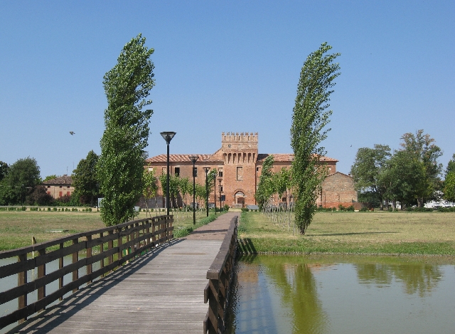

Provate ad indovinare da che parte si trova casa mia...

(Ghironda puoi dirmi cos'è e dov'è quel "castello" della tua foto perchè mi ha fatto nascere una fortissima sensazione di "deja-vu")

E' la "delizia" di Benvignante, in località omonima.
Si trova a sud di Ferrara ma spostata ad ovest rispetto alle altre consorelle che si trovano tutte sulla direttrice Ferrara-Portomaggiore.
Quel giorno li avrei potuto godere di vento a favore all'andata, ma la "scomparsa" del ponte sul Reno in località Traghetto mi costrinse ad un lungo giro con vento laterale .
