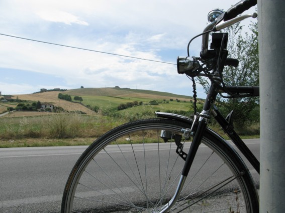

uno scorcio delle colline fermane:
65,4 KB

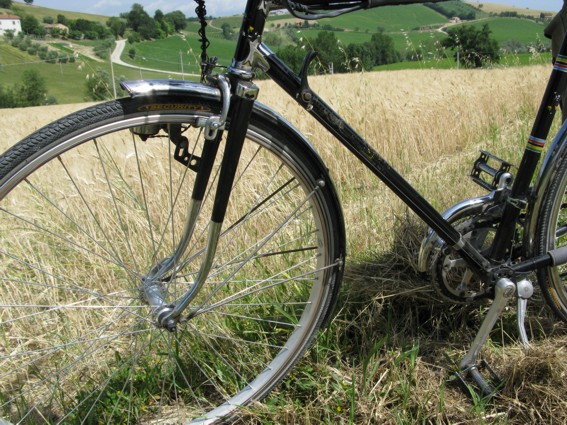

...campo di grano lungo il percorso:
115,2 KB

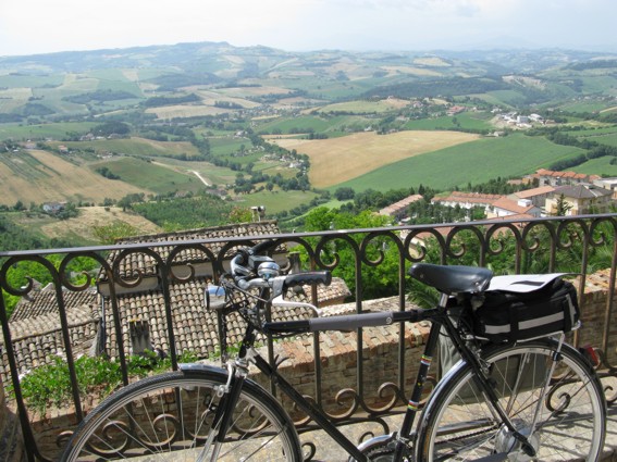

ed ora via verso Piazza del Popolo; vista verso sud-ovest da un balcone panoramico:
96,32 KB

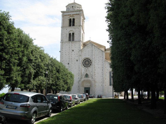

..ed ora lo scempio e lo splendore:
69,2 KB
la splendida facciata del Duomo con il viale che porta all'igresso pieno di auto parcheggiate; davanti all'ingresso potete notare una Jaguar con il fiocco della sposa -forse, sarebbe stato meglio accompagnare la sposa in Jaguar, andarsene, e tornare a riprenderla alla fine della cerimonia,così, magari anche gli invitati avrebbero parcheggiato altrove ma la classe e il bon ton non appartiene agli arricchiti-;

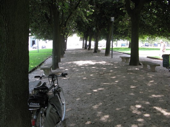

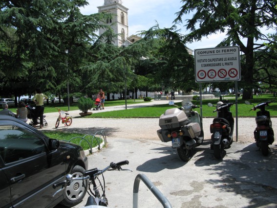

...auto parcheggiate anche all'interno del parco tra gli alberi secolari, e dire che se guardate la foto sopra c'è anche il divieto di introdurre bici nel parco:
90,78 KB

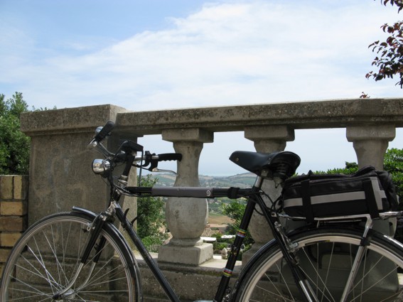

...meglio una bella vista con il mare sullo sfondo
85,23 KB
...ri-ciclo, foto artistica:
66,08 KB

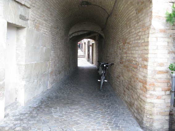

..in galleria:
67,47 KB
