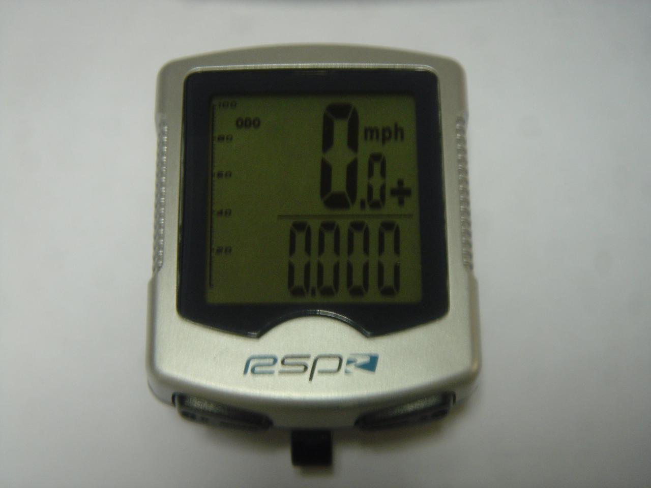

oggi mi è arrivato questo ciclo computer da ebay con ben 25 funzioni tra i quali anche l'altimetro e il pendometro
57,8 KB
ho montato il tutto ma ho riscontrato un grosso problema.praticamente se metto il computer sullo sterzo non prende il segnale,se lo prendo in mano e lo scendo anche di 2 cm inizia a funzionare!!!secondo voi dipende dalle batterie oppure è un problema di limite di distanza?xke se è così,x soli 2 cm mi sbatto la testa nel muro

Io proverei a cambiare la posizione del sensore sulla ruota (più alto e scambiare lato dx o sin). Poi possono essere anche le batterie scariche. Se si può, proverei anche a modificare la posizione del computerino sul manubrio (più a dx o più a sin), provando anche l'installazione sulla pipa di sostegno del manubrio o al limite direttamente all'estremità anteriore del tubo orizzontale del telaio.

l'ho montato proprio a centro di sterzo,e per quanto riguarda il sensore le ho provate tutte,x farlo funzionare si deve andare sotto lo sterzo di almeno 2 cm!più tardi vado a comprare le batterie e vediamo che succede,sarebbe un peccato,anche perche ha un sacco di funzioni e l'ho pagato pochissimo

gli elementi metallici della bici molto spesso coprono il debole segnale, purtroppo non c'e' molto da fare tranne che trovare una posizione in cui rx e tx si "vedono"
Prova anche a cambiare le batterie come ti hanno gia' consigliato, anche se penso tu ci abbia gia' pensato

ho cambiato le batterie ma non c'e' stato niente da fare,mi sa che come dici tu dovrei trovare una posizione in cui trasmettitore e ricevitore si vedano bene!!!

Lo temevo, ma non volevo gufare prima. Con questi maledetti wireless ne ho passate di cotte e di crude. Sulle istruzioni di quelli migliori mostrano la distanza massima e che trasmettitore e ricevitore si devono vedere.
Potresti prenderti uno di quegli accessori che si mettono al manubrio quando si ha poco spazio per gli accessori e metterlo verso il basso inn una posizione che riesci a leggerci sopra.
Io ne ho preso uno della topeak che ha veramente molti modi per essere posizionato, a me è stato utilissimo per mettere il ciclocomputer sulla recumbent, visto che il manubrio lì è sotto la sella

Mah, io ne avevo preso uno della decathlon in offerta a 10 Euro e funzionava benissimo. Mi spiace. Prova a cambiare di posto TX e RX, a volte le riflessioni fanno miracoli.....

Un idea sarebbe di aprire il tx, scoprire la frequenza, e saldarci (ci sara' la piazzola o l'antennina stampata) una bella antenna esterna=filo :)
cmq il nemico non e' tanto la distanza quanto il METALLO che scherma.

Ciao Moood, hai posizionato il magnete piu' vicino possibile al cerchio?...la misura ideale e' tra i 50 e 60cm.

da quello che ho potuto capire non è solo un problema di distanza!!!
secondo me l'fh205 ed il wattmetro fanno interferenza con la connessione wireless dei 2 dispositivi,penso che non ci sia niente da fare!alla fine la migliore soluzione in questi casi e sempre quella di avere un ciclocomputer con filo

dopo ulteriori analisi,oggi sono finalmente riuscito a farlo funzionare!!!alla fine ho messo il sensore nella ruota anteriore dove c'e' l'fh205 ed il ciclocomputer sulla manopola del freno sinistro!!facendo tutte le varie prove, ho anche capito che bastava spostare di pochi cm solo un filo dove passava elettricita x far si che non funzionasse più nulla!!!quindi dopo questa esperienza sconsiglio a tutti coloro che hanno un motore elettrico anteriore di comprare un ciclocomputer wireless,perchè potrebbe fare interferenza con motore e cavi elettrici!domani conto di andare a fare una trentina di km x testarne il reale funzionamento

POsso dirti che anche su una bipa con motore posteriore (Frisbee) il noto Sigma Wireless non andava. Ho rimediato poi sempre con ciclocomputer a filo.

stamattina ho fatto un giretto di 40 km e mi devo davvero ricredere!!!il ciclocomputer ha funzionato a meraviglia,non ha perso il segnale neanche un istante e mi segnalava la pendenza e l'altimetria in modo corretto!anche il conteggio dei km è stato esatto e alla fine del percorsso avevo solo 100 metri di differenza con quello del mio amico.
domani se avrò un po di tempo scatterò una foto e vi farò vedere come l'ho posizionato sullo sterzo
