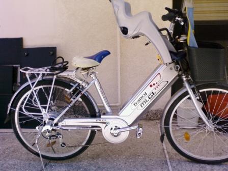

Inserito il - 01/06/2009 : 11:41:32  Mostra Profilo Invia a microchip un Messaggio Privato  Rispondi Quotando
eccoti accontentato
29,63 KB
come si può vedere assomiglia alla italwin come alla frisbee anche so non ho metri di paragoni, bisognerebbe metterle una a fianco a l'altro e spulciare le differenze qualitatite (vista la somiglianza non so quante possano essere onestamente).
La cosa che mi ha comunque impressionato è l'autonomia. sono arrivato a 70 km ed ho verificato la correttezza della taratura del contachilometri anche con il gps, e poi il tragitto casa lavoro lo faccio da anni con la moto e macchina...
E' dotata del classico segnalatore a led di carica con 6 led: il primo si accende solo quando va in riserva, la piena carica al momento si vede solo da fermo il primo led si spegne subito anche da appena carica.

Inserito il - 01/06/2009 : 11:59:08  Mostra Profilo Invia a gigi35 un Messaggio Privato  Rispondi Quotando
microchip ha scritto:
Vi volevo dare le mie prime impressioni della mia terza bicicletta elettrica...
ciao microchip,qual'e' la velocita' massima della bici? ne ho vista una anche io,non l'ho vista bene perche' era in mezzo alla folla del mercato con sopra il proprietario ma ho avuto la stessa sensazione di somiglianza con la italwin e frisbee,quali sono le altre tue due bici elettriche?

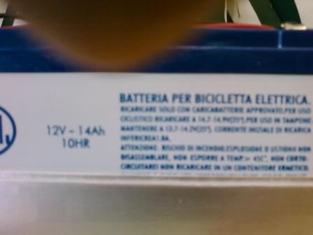

Inserito il - 18/06/2009 : 08:22:42  Mostra Profilo Invia a microchip un Messaggio Privato  Rispondi Quotando
Ieri per curiosità ho smontato il pacco batterie(se vogliamo chiamarlo così). Ho scoperto che le batterie in dotazione non sono da 12H come da manuale ma sono tre da 14H misure 15x10x10.
14,8 KB
14,12 KB
Le batterie sono semplicemente appoggiate sulla plastica senza nemmeno un minimo di gomma . provvederò a mettere qualcosa altrimenti alla lunghe con le buche e il peso delle batterie secondo me sfonda la plastica. Certo comunque che sarebbe un bel spazio per mettere delle litio, ridurre il peso e aumentare ancora di più la durata.
Nonostante negli ultimi tempi mi sia mosso poco dal 9 maggio che l'ho presa ad oggi ha percorso 450 km. Arriva ancora ai 50 km all'ultimo pallino (dopo c'è quello della riserva). Nei limiti del possibile comunque la ricarico prima della riserva per non danneggiare le batterie e allungare la loro vita.
