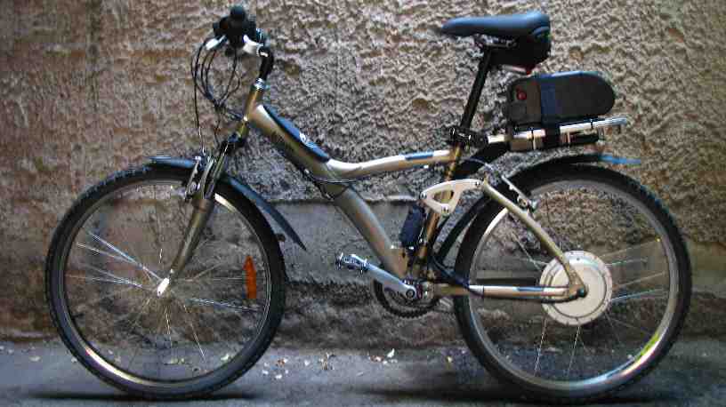

Inserito il - 17/06/2009 : 10:59:12  Mostra Profilo Invia a GuidoodiuG un Messaggio Privato  Rispondi Quotando
ecco la bici come promesso

Complimenti..hai avuto problemi nel montaggio e ci puoi dire il costo del kit consegnato a casa? Grazie

GuidoodiuG
646 Messaggi
Inserito il - 17/06/2009 : 21:12:35  Mostra Profilo Invia a GuidoodiuG un Messaggio Privato  Rispondi Quotando
grazie! ci ho messo solo un po di tempo per trovare la sistemazione definitiva della centralina e della batteria che in principio stava posizionata davanti tra le gambe, ma ci sbattevo le ginocchia pedalando, poi messa direttamente sotto la sella ci sbattevo con le cosce ed in fine ho comprato il portapacchi che vedi in foto. Se hai gia in mente dove posizionare i componenti definitivamente credo che al massimo in una mezzoretta compreso il cambio gomma posteriore sia il tempo medio per montarlo.
Il kit portato a casa mi e' costato 918,96 euri che sono una cifra! ma essendo il mio primo mezzo elettrico e non capendoci una mazza ho preferito spendere un po dippiu' e prendere una cosa che dovevo solo montare piuttosto che rimediare i componenti qua e la su internet (che pero' poi faro' quando passero' a 48v).
Fino ad ora mi ci sono trovato molto bene, voglio passare pero' a 48v per una esigenza di piu' autonomia e soprattutto per un capriccio di piu' velocita'!
http://superbaics.forumfree.it
nuvola
1261 Messaggi
Inserito il - 17/06/2009 : 23:32:16  Mostra Profilo  Visita l'Homepage di nuvola Invia a nuvola un Messaggio Privato  Rispondi Quotando
mi dici dove hai trovato quel portapacchi e quanto lo hai pagato?

GuidoodiuG
646 Messaggi
Inserito il - 18/06/2009 : 12:23:46  Mostra Profilo Invia a GuidoodiuG un Messaggio Privato  Rispondi Quotando
una 20ina di euro da decathlon
