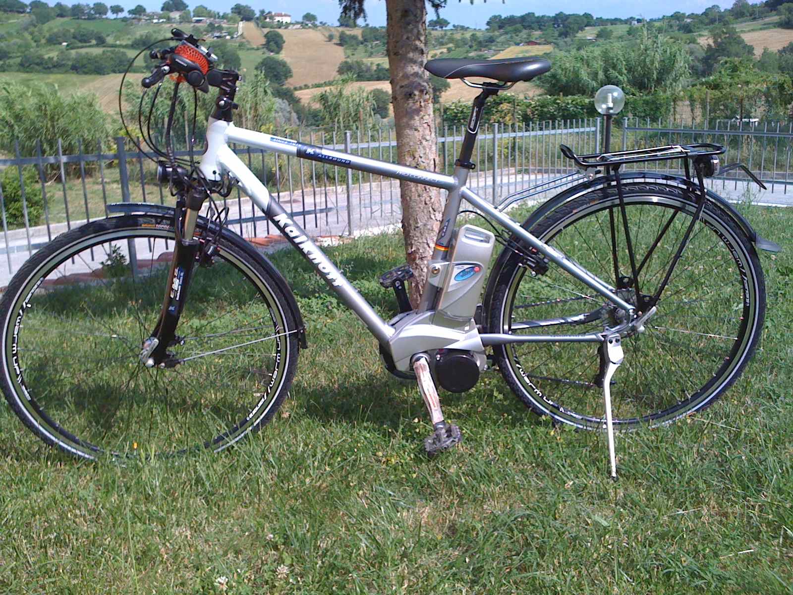

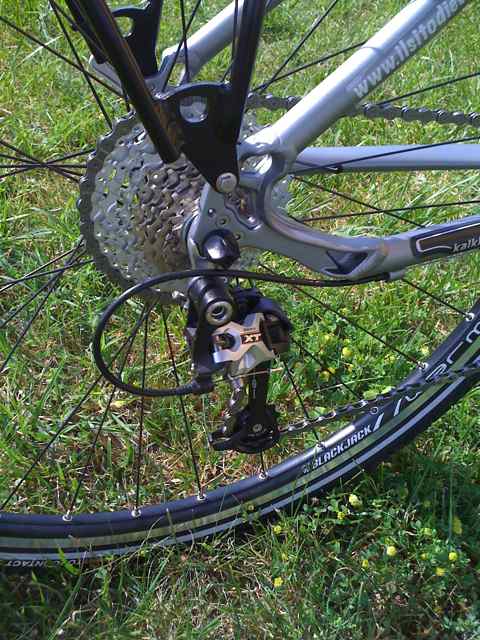

Arrivata la nuova Connect S con cambio shimano esterno Xt a 9 marce, la bici prende la base della Connect Alfine ma differisce in primis per la velocità massima di 40 kmh ( OVVIAMENTE QUESTA BICI NON PUO' CIRCOLARE IN ITALIA ).
264,55 KB
A prima vista si nota la forcella anteriore con regolazione a manubrio e una configurazione più sportiva grazie anche al nuovo carter catena.
50,03 KB

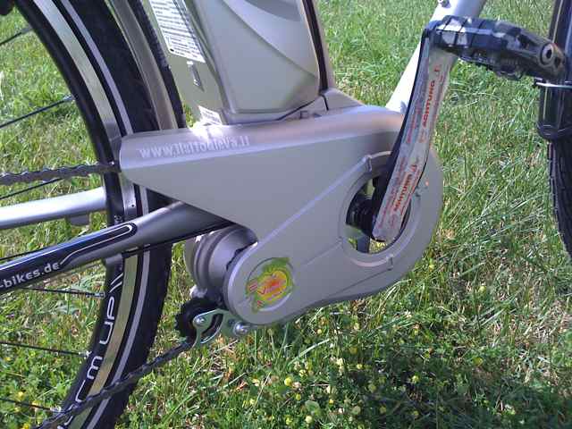

La velocità massima di 40 kmh è data dall'utilizzo di un cambio Shimano esterno Xt a 9 marce e dal pignoncino anteriore a 11 denti.
60,88 KB

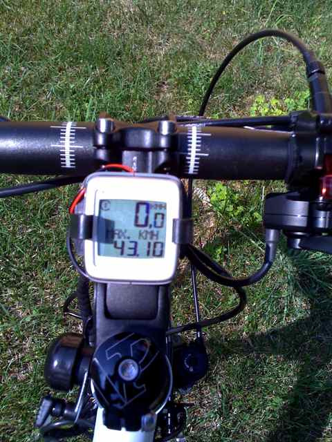

La bici arriva con un ciclocomputer Sigma e cosa simpatica ha l'illuminazione notturna collegata al pulsante dei fanali, in pratica all'accensione dei fanali si illumina il ciclocomputer.
50,76 KB

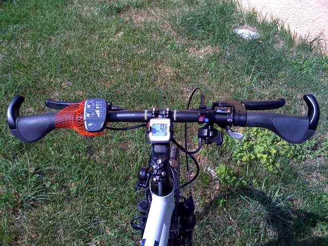

Il manubrio è "affollato" di accessori, partendo da sinistra si nota il freno idraulico Magura, il comando elettrico Panasonic con pulsante separato dei fanali, al centro il ciclocomputer Sigma, ( notare ilcampanello in basso a sinistra), a seguire la regolazione della forcella con sotto il manettino a pollice, il cambio RapidFire a due dita e il freno posteriore Magura.
54,88 KB

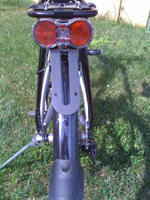

La bici è pensata per il mercato tedesco dove gira con una speciale targa e quindi arriva con Porta targa rimovibile, specchietto e certificato di conformità che non sò se può essere utilizzato in italia....... mi informerò.
51,78 KB
25,75 KB
Qui www.ilsitodieva.it/index.php?option=com_rsgallery2&Itemid=99999&gid=34
è possibile vedere ulteriori foto.

ciao,
scusa, l'ampiezza della rapportatura del cambio è superiore a quella del'Alfine o è solo più "lunga"?
(cioè, oltre ad essere più veloce, può affrontare le stesse salite?)

è più lunga, la differenza in percentuale tra Xt e Alfine non è così evidente, naturalmente l'Alfine è molto più corta come ho già detto altre volte se non diventasse "fuori legge" risulta più piacevole con il pignone posteriore da 18 denti che in abbinamento con il pignone da 11 anteriore, arriva molto vicina alla S.

ma allora quali sono i vantaggi dell'XT rispetto all'alfine?

Di più da una bipa non si potrebbe desiderare!
A me piacciono soprattutto due elementi:
- il cambio esterno a 9 rapporti che oltre ad ampliare lo sviluppo metrico, consente di avere lo sgancio rapido anche sulla ruota posteriore. Questo dà due evidenti vantaggi: facilità di trasporto della bici (sganciando entrambe le ruote) e facilità di sostituzione della camera d'aria in caso di foratura. A questo proposito, per chi volesse minimizzare gli attriti volventi, potrebbe sostituire i pneumatici di serie con altri a sezione ridotta e scolpitura minima, cosiderando che l'eventuale foratura non sarebbe un dramma.
- il manubrio diritto più adatto - secondo me - ad un utilizzo più sportivo. Credo che il confort rimanga comunque alto per la presenza di un generoso appoggio sulle manopole e per le due appendici che pur minime, mi sembrano molto funzionali.
L'unico "difetto" rimane - spero solo per il momento - che non possa circolare su strade pubbliche italiane. Il che lo trovo sinceramente un'assurdità tenendo conto del fatto che ad es. nelle uscite di gruppo domenicali con bici da corsa, quando ero bene allenato, viaggiavo regolarmente in pianura a 42-44 Km/h.

se ha i8l certificato di conformità dovrebbe essere immatricolabile almeno come ciclomotore elettrico.
si riesce a tenere velocità prossime alla massima senza grande sforzo o bisogna comunque metterci del proprio come le altre panasonic?
prezzo?

La velocità di 40 kmh richiede l'aiuto massimo e una buona pedalata, con l'aiuto minimo e pedalando normalmente riesci a tenere i 32 kmh.
Il prezzo di listino è di 2.999,00 euro.
Per furetto l'Xt è un cambio esterno a 9 rapporti con i suoi vantaggi e i suoi svantaggi, sicuramente l'alfine è il top dei cambi a mozzo Shimano. Sono due ottimi cambi Shimano, comunque bengi ha evidenziato la comodità dello sgancio rapido posteriore.
