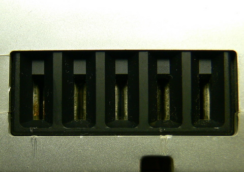

A proposito di batterie panasonic è possibile che tutte le volte che
si riinserisce la batteria sulla bici flyer s dopo una ricarica possa avvenire una piccola scarica sui contatti?
tutto è nascosto dalla sede dove va la inserita la batteria ma guardando i contatti della batteria mi sono accorto dei segni delle scariche che avvengono è come attaccare un connettore alimentato
non è il massimo
è solo la mia ?

Inserito il - 27/11/2009 : 00:02:30  Mostra Profilo Invia a elle un Messaggio Privato  Rispondi Quotando
a me non succede, non mi pare almeno, ci farò caso

Inserito il - 27/11/2009 : 10:20:01  Mostra Profilo Invia a antonio un Messaggio Privato  Rispondi Quotando
non è il massimo
è solo la mia ?
osva
81,58 KB
Ho guardato bene e nessuna delle due batterie che ho presenta segni del genere.

Inserito il - 27/11/2009 : 10:45:18  Mostra Profilo Invia a osva un Messaggio Privato  Rispondi Quotando
Terrò controllato i contatti per vedere se il segno aumenta
proverò ad inserire la batteria in un luogo buio per vedere se riesco a vedere la scarica
sui contatti della bici non si vede niente e nemmeno sul carica batterie
però dato che non cè nessun contatto a chiave e essendo il motore e centralina collegati
al momento dell'inserimento della batteria è come fare un piccolo corto
magari era cosi da nuova
osva
non è il massimo
è solo la mia ?
osva
Anche la mia presenta sul positivo un segno come quello ma molto più lieve perché ho ricaricato ancora poche volte.
Non credo che sia dovuto al momento dell'aggancio della batteria sulla bici, piuttosto al momento dell'inserimento dello spinotto del caricabatteria.
Infatti adesso, prima attacco lo spinotto alla batteria e solo dopo inserisco la spina del caricabatteria alla presa di corrente ... questa accortezza, che non conoscevo fino a poco tempo fa, sembra che serva proprio ad evitare quello che è successo a te ed a me.

Inserito il - 01/12/2009 : 14:57:50  Mostra Profilo Invia a osva un Messaggio Privato  Rispondi Quotando
Riker può essere veramente cosi ora attaccherò la batteria al caricatore prima di collegarlo al 220v
da parte mia havrò eseguito 90 ricariche parziali solo 2 con l'ultimo led lampeggiante e 1 a scarico totale
terrò controllato lo stato dei contatti speriamo bene
