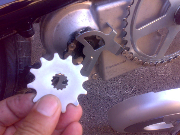

 Panasonic con pignone motore da 11
Inserito il - 11/12/2009 : 09:26:26  Mostra Profilo Invia a dipigi un Messaggio Privato  Rispondi Quotando
Come scritto in altro post ho acquistato il pignone in oggetto e l'ho subito installato. Mi piacerebbe condividere con altri utenti che lo hanno messo le sensazioni (e i rilievi strumentali per chi a differenza di me ha la competenza necessaria).
Io mi sono trovato subito bene, la mia Kalkhoff Agattu (pignone Nexus 18) manifesta una superiore propensione nel salire e mantenere velocità, riesco ad utilizzare al meglio tutte le marce e la cadenza nella pedalata è sicuramente più naturale (d'altra parte come sapete il panasonic decresce la potenza erogata con il pignone originale a partire da 41 giri), il consumo, nei 300 km finora percorsi, non mi sembra che sia cambiato in maniera drammatica (anzi, mi sembra che la perdita di autonomia sia accettabilissima) inoltre ho la sensazione che il lavoro muscolare, con il pignone da 11, sia anche superiore (per chi è interessato come me a bruciare calorie); con una cadenza superiore si esprime una coppia simile ma una potenza superiore per via della cadenza più elevata.
Ho trovato una una conferma dell mie impressioni qui: http://www.pedelecs.co.uk/forum/electric-bicycles/5088-11-tooth-motor-sprocket-pro-connect.html
Dice Fecn: "The theoretical downside to changing to an 11-tooth cog is that the motor produces less torque get you up hills... however, as your legs produce more power at higher cadences, then the loss of torque from the motor is made up for by the higher pedalling speed, and also the increased cut-off speed. The net result is that you fly along on the the flat, get up hills faster, but end up putting in a bit more work on the hills too as you end up pedalling faster."
C'è anche un aspetto interessante sulla potenza che il Panasonic riesce ad esprimere con il dente da 11 alla rilevazione strumentale; sempre Fecn:
"I have recently measured this, and recorded peaks of up to 540W with the panasonic motor. The highest motor current I saw was 17.82A, which surprised me as I thought there was a 15A limit on the system. The graph below shows a 1-mile test run when I was pushing the system as hard as I could to see just how much power I could get out of it. The scale along the bottom is seconds of time. As you can see, the system easily exceeds 350W for many tens of seconds at a time."
50,5 KB

Inserito il - 11/07/2010 : 16:39:08  Mostra Profilo Invia a antonio un Messaggio Privato  Rispondi Quotando
Ho appena rimontato il pignone motore da 9 nella i:SY che ritorna ad avere l'assistenza entro i limiti di legge. Stessa cosa farò con la serie "S" che in pratica modificherei e se non fosse scaduta, invaliderei la garanzia in quanto esce di fabbrica con il pignone da 11 e non da 9. Ecco la foto della sostituzione appena fatta nella i:SY:
120,78 KB
Con pace per tutti

Inserito il - 12/07/2010 : 00:25:07  Mostra Profilo Invia a osva un Messaggio Privato  Rispondi Quotando
antonio il pignone da dodici non va a toccare il supporto che monta la i:SY
dato che è come quello che monta la mia flyer s grazie

1414 Messaggi
Inserito il - 12/07/2010 : 00:34:01  Mostra Profilo Invia a antonio un Messaggio Privato  Rispondi Quotando
