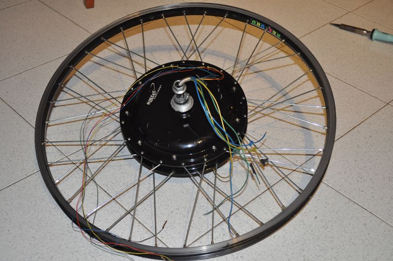

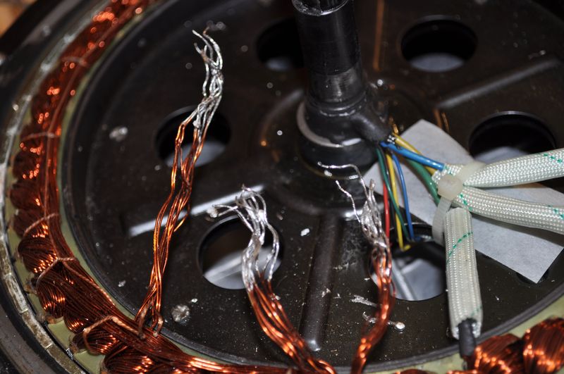

Riprendo il topic inerente l'aperturadel 9C e lo integro con la trasformazione in motore a 2 marce elettriche, stella-triangolo.
La discussione precedente e' qui:
http://www.jobike.it/forum/topic.asp?TOPIC_ID=5830

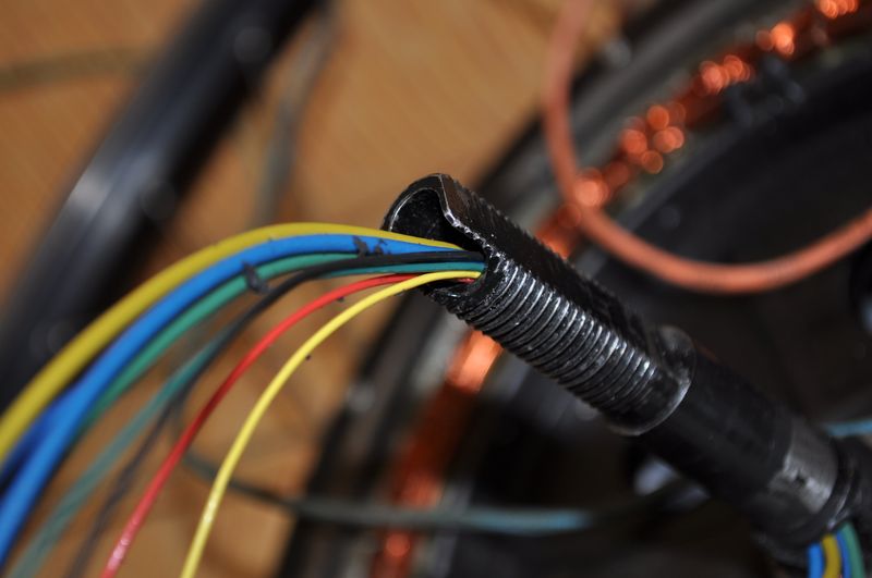

Dopo averlo aperto, identifico la trecciola di rame del centro stella e rimuovo l'isolante, scoprendo la saldatura:
95,11 KB
Con l'aiuto di un (indispensabile!) buon saldatore da 100W, bagnando di stagno separo la trecciola di rame. Subito si mettono in evidenza gli avvolgimenti , si contanto 3 gruppi da 9 fili ciascuno:
117,1 KB

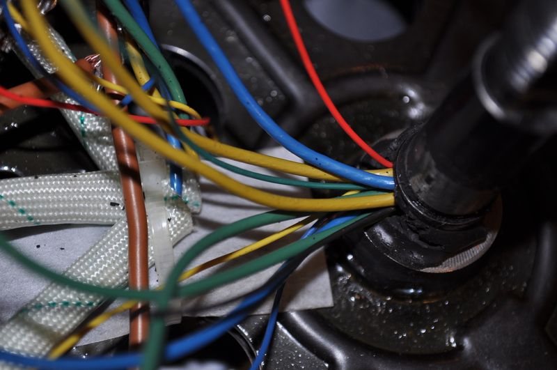

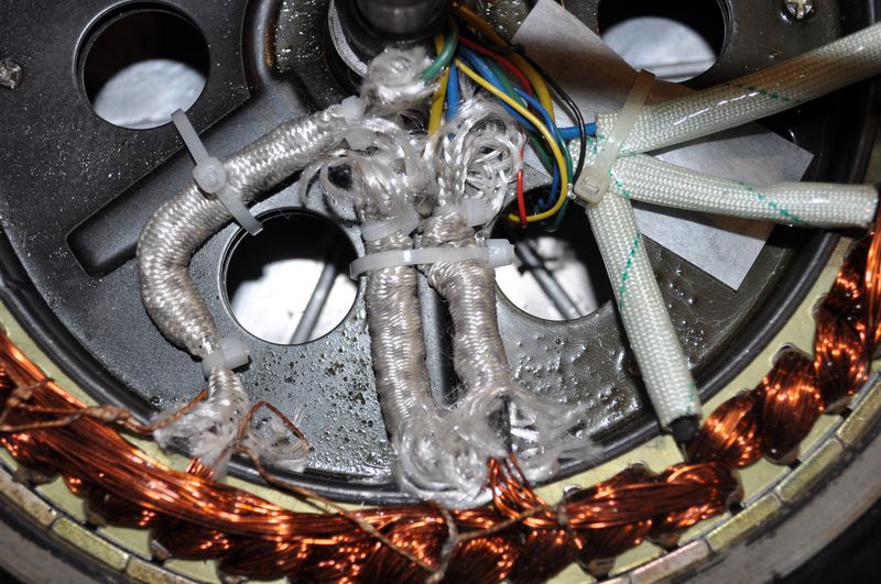

Provo a saldare 3 fili recuperati dal cavo di un ferro da stiro, che hanno anima in acciao anziche' in rame e guaina siliconica, quindi resistente al calore e flessibile, ma e' impossibile farli passare attravrso l'anima cava dell'albero del mozzo.
Quindi sguaino il cavo origiale, lo taglio a meta' e utilizzo la meta' avanzata per collegare le trecciole derivate dal centro stella
84,85 KB
108,74 KB

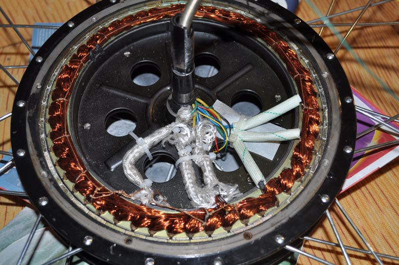

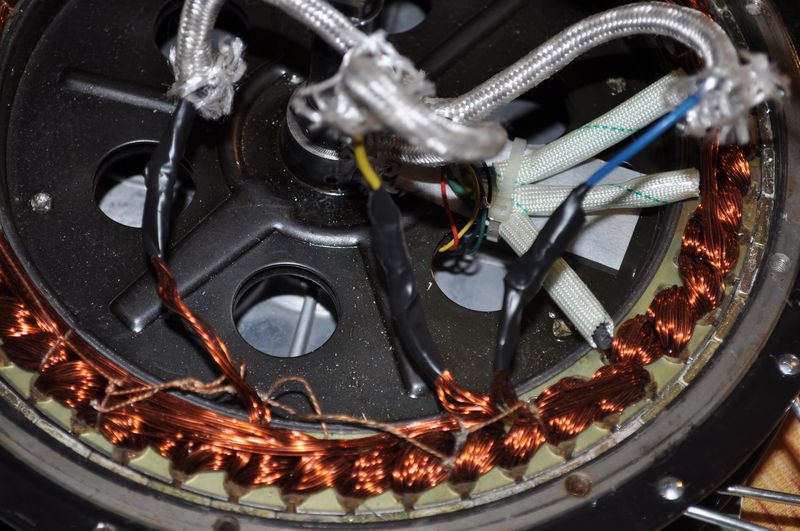

Ora, dopo avere saldato i 3 fili aggiuntivi, devo isolare la saldatura per evitare contatti accidentali. Il motore puo' raggiungere temperature importanti, percio' mi servirebbe una guainetta apposita come quella originale che si vede.
Non avendola, ripiego sulla calza di stoffa del cavo di alimentazione del povero ferro da stiro, con la speranza che tenga!
134,36 KB
Fisso bene il tutto e verifico che non ci siano corto circuiti verso massa (la carcassa del motore) o tra fase e fase.
151,88 KB
152,07 KB
Chudo il tutto, ri-verifico (tutto ok!)
127,93 KB
89,76 KB
Ora devo trovare dei connettori decenti, visto che saranno esposti alle intemperie, avendo accorciato il cavo.

Ricordo che la velocita' TEORICA e' pari a 1,73 volte quella attuale quindi 44 km/h x 1.73 = 76 km/h) ma all'atto pratico si assestera' a + 20% circa, quindi 54 km/h.
Per aiutare il motore in velocita', avevo gia' bagnato lo shunt della centralina con dello stagno, per aumentare l'amperaggio (spero che i fet tengano!)
E ricordo che commutare a stella con il motore in velocita' , puo' risultare nella rottura della centralina a causa della FEM di ritorno (il motore si comporta da generatore)
Totale lavoro: 2 ore!

Ottimo lavoro James, con una batteria adeguata ci sarà da divertirsi: monta un flap anteriore per l'aderenza dell'avantreno!
3579 Messaggi
Inserito il - 13/12/2009 : 17:40:43  Mostra Profilo Invia a T4R un Messaggio Privato  Rispondi Quotando
Ottimo lavoro, non hai valutato la possibilità di mettere i tre relè necessari alla commutazione direttamente all'interno del motore. Così ti bastava portare fuori solo due fili piccolini.
P.S.
Hai segnato le fasi che dovrai riunire per fare il centro stella? Come saprai non puoi invertire i capi di uno degli avvolgimenti.
A ri saluti
JamesTKirk74
855 Messaggi
Inserito il - 13/12/2009 : 18:55:36  Mostra Profilo Invia a JamesTKirk74 un Messaggio Privato  Rispondi Quotando
Ah ah bella qella dei flap!
Ai rele' avevo pensato, ma ho paura che le vibrazioni della ruota, le buche ecc. rovinino il leverismo interno
del rele' o si stacchi qualche connettore. Un corto che si riercuote sulla centralina, rischia di mettere in corto FET
cn conseguente blocc della ruota. E se sei a 60 al'ora puo' essere poco divertente!
Preferisco mantenere la ruota "stupida"
Inoltre ho scordato di sigillare l'entrata dei cavi!
Qualcuno ha idea di che connettori hanno usato gli amici di endless? Hanno l'aspetto robusto e sono componibili...
Comincero' con 3 rele' automobilistici da 30 A e commutazione manuale poi vediamo...
Postero' un filmato con il test della commutazione e la velocita' a vuoto
Si le fasi le ho segnate grazie...

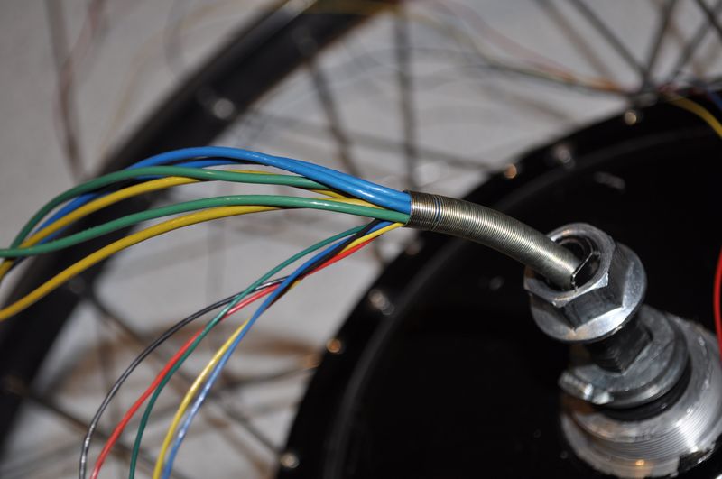

Ciao, ho un Hi Speed, RH205 500/800W (Joffa's)
Su una vecchia bici, molto poco scorrevole, faceva 44,5 km/h a batterie nuove e appena caricate (8 piombo 48V@14 Ah).
Posso assicurare che non e' stato facilissimo far passare i fili! Ma giusti giusti alla fine ce l'ho fatta.

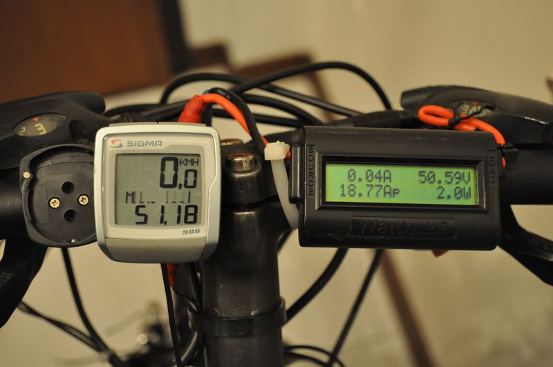

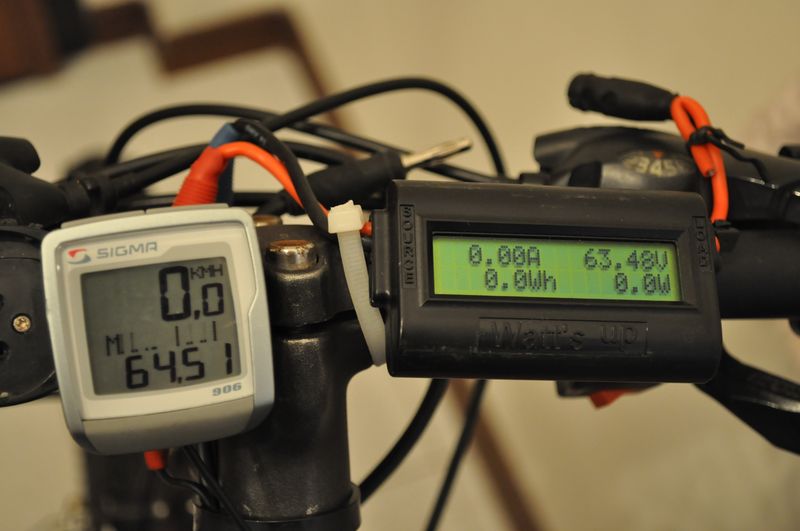

Oggi giornata di test!
Primi test a ruota alzata, configurazione stella (quindi standard)
Alimentazione tramite 4 batterie piombo, quasi scariche e esauste (non tengono la tensione e hanno pochi ampere)
91,11 KB
51,1 Km/h. Con la stessa configurazione nella vecchia bici andava a 44,5 km/h con il sottoscritto in sella...

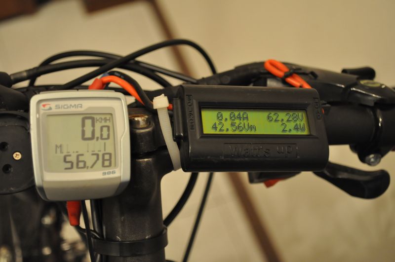

Seconda prova. Stella a 62V (5 batterie 12V 7,Ah in serie)
90,52 KB
Con questa configurazione, con me sopra, pedalando come un forsennato e i discesa ho toccato 58 km/h (ma con 10 batterie... 5 Serie 2 Parallelo)
Ora arriva il bello!

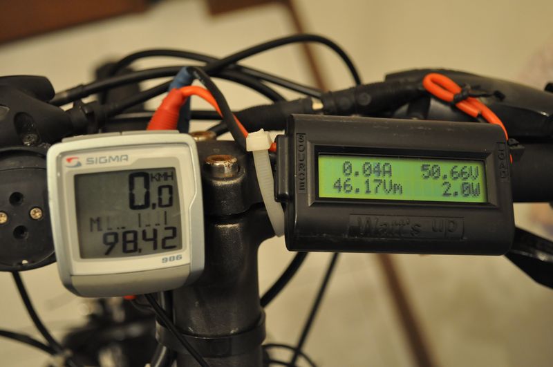

Configurazione triangolo a 49 V
93,56 KB
98 Km/h !!!!!!
La ruota sembra un ventilatore tanta e' l'aria che muove...

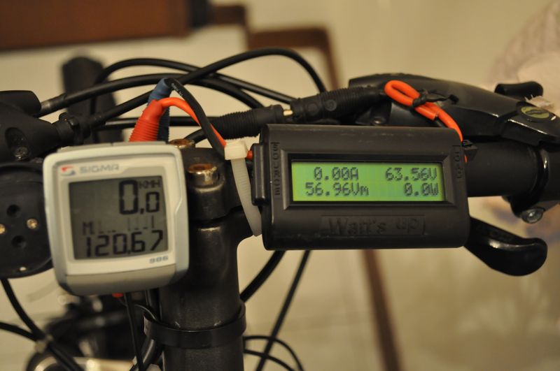

Ora stessa prova (triangolo) a 61 V
93,02 KB
Ah ah ah 121 km/h !!!
Ora la (deludente) prova su strada
88,02 KB
PERO'...
Raggiunti in piano, senza pedalare. Batterie ormai stanchissime, tensione reale (sotto carico) = 51V
La tensione minima dimostra quanto le batterie sono cotte... 42V
In accelerazone fa un bellissimo rumore tipo locomotore in partenza, poi sibila....
Penso che con delle batterie decenti almeno una decina di km/h si prendono.
Il consumo e' piu' che doppio, gli Ampere salgono che e' un piacere.
Percio' bisogna rivedere i nostri parametri di W/km
A mio avviso se il trick del 120% della centralina NINE funziona, questa modifica puo' restare un puro esercizio, in quanto (su un Hi speed) e' sufficiente alimentarlo a 66V e applicare il trucco del 120%. Magari si puo' predisporre un tasto TURBO che commuti a triangolo in caso di bisogno (lunghi rettilinei? Fretta?)
Probabilmente il motore piu' indicato e l'Hi Torque.
Purtroppo al momento non mi posso permettere le batterie, percio' accontentiamoci di questa prova.
Prossimo step (e' economico ;-)) Taroccare la centralina e impostarla a 120% di velocita'.
Per quanto ne so sono il primo a fare queste prove in Italia!
Ho anche un video, ma e' filmato in HD e sono 32 MB.
Appena lo ridimensiono lo posto...

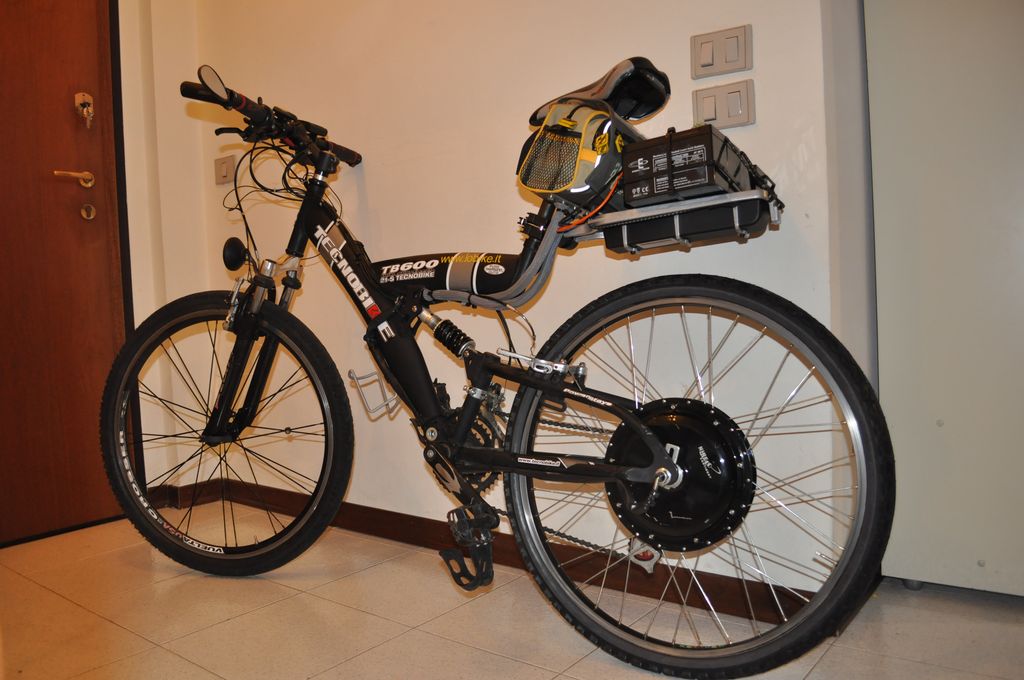

Per chi se la fosse persa, questa e' la bici che ho utilizzato
Ho constatato che ha degli OTTIMI freni anteriori (pasticche Decathlon) , assorbe le asperita' con la ruota posteriore in modo eccellente (ho montato ammortizzatore posteriore DNM riempito con azoto), raggi posteriori da quasi 3 mm! (mi ero stancato di rompere sempre i raggi)

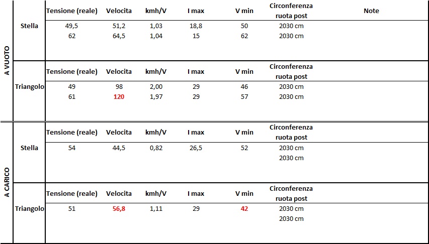

Video e tabella...
85,15 KB

Ciao a tutti sono nuovo.
Ai provato comè l'accelerazione in modalita triangolo?
RH 205 HT
JamesTKirk74
855 Messaggi
Inserito il - 18/08/2010 : 22:10:29  Mostra Profilo Invia a JamesTKirk74 un Messaggio Privato  Rispondi Quotando
Si, scarsa fino a 25/30 km/h poi viaggia. L'assorbimento sale molto

avevo una domanda da farti, a velocità costante su piano, consumi di più o di meno a triangolo?
le bobine del triangolo come le hai chiuse? cioè blu con giallo, giallo con verde, verde con blu...

@JamesTKirk74: hai mai provato ad commutare a triangolo in movimento? esempio: parti normale fino ai 30km/h, spegni la centralina, commuti a triangolo, riaccendi la centralina.
In tal caso come si comporta la centralina? tende a frenare x un attimo?
Son troppo curioso
S
JamesTKirk74
855 Messaggi
Inserito il - 27/10/2010 : 13:42:53  Mostra Profilo Invia a JamesTKirk74 un Messaggio Privato  Rispondi Quotando
In realta' ho gia' acquistato i rele' da 40A per commutare stella/triang in movimento. Sono fermo causa attesa batteria dalla Cina, vi terro' aggiornato su eventuali sviluppi!

Ma come hai fatto a far passare i cavi?
Io sto smadornando per far passare due filini per i relè!
RH 205 HT
JamesTKirk74
855 Messaggi
Inserito il - 27/11/2010 : 21:58:19  Mostra Profilo Invia a JamesTKirk74 un Messaggio Privato  Rispondi Quotando
Ho accorciato i cavi esistenti e usato la parte restante x farli passare, con difficolta.

Inserito il - 27/11/2010 : 22:10:56  Mostra Profilo Invia a mineblu un Messaggio Privato  Rispondi Quotando
Ma non si sono spellati?
Perche non metti dei relè dentro?
RH 205 HT
JamesTKirk74
855 Messaggi
Inserito il - 28/11/2010 : 14:13:33  Mostra Profilo Invia a JamesTKirk74 un Messaggio Privato  Rispondi Quotando
Non li ho messi perche' temevo che le buche li rompessero. No, la guaina di protezione di quei fili e' in Nylon, molto resistente

Io ho messo i relè!
Speriamo durino!
RH 205 HT
sfiamma
160 Messaggi
Inserito il - 28/11/2010 : 15:04:04  Mostra Profilo  Clicca per vedere l'indirizzo MSN di sfiamma Invia a sfiamma un Messaggio Privato  Rispondi Quotando
Giusto per info, io ho messo nel mio 9c HT 6 relè bistabili all'interno dell'hub, prima dell'estate... per ora non va benissimo !
Faccio circa 35km/h a stella e 50km/h a triangolo, una figata.. ! Tutto a circa 50v reali, batterie piombo 1 po stanche...!
Ho scelto i bistabili che funzionano in maniera 1 po diversa dai relè normali, basta un impulso per cambiare da stella a triangolo, non li devi tenere alimentati per andar via a triangolo !

Porevi dirlo prima!!
Hai una foto dei bistabili?
Quando cambi configurazione che procedura fai?
Il messaggio e un po ambiguo, prova a rileggerlo!
RH 205 HT
sfiamma
160 Messaggi
Inserito il - 29/11/2010 : 01:41:41  Mostra Profilo  Clicca per vedere l'indirizzo MSN di sfiamma Invia a sfiamma un Messaggio Privato  Rispondi Quotando
Ahahah! Hai ragione!!
Volevo scrivere "non va affatto male" poi " va benissimo" e mè uscito nn va benissimo!! :S
Cmq, ripeto è tt ok, i bistabili hanno due piedini ( num7 e num8) per alimentare la bobina,.. Se colleghi il 7 al + e l'8 al -, switcha a stella, se invece colleghi il 7 al - e l'8 al + switcha a triangolo! Ovviamente nn li devi tenere collegati, basta qlk decimo d secondo!
Siccome i relè sono 6 da 16A l'uno, ( ne servono 3 x fare lo scambio!) li metto a due a due in parallelo!
Se v interessa domani metto qlk foto! Ciau
