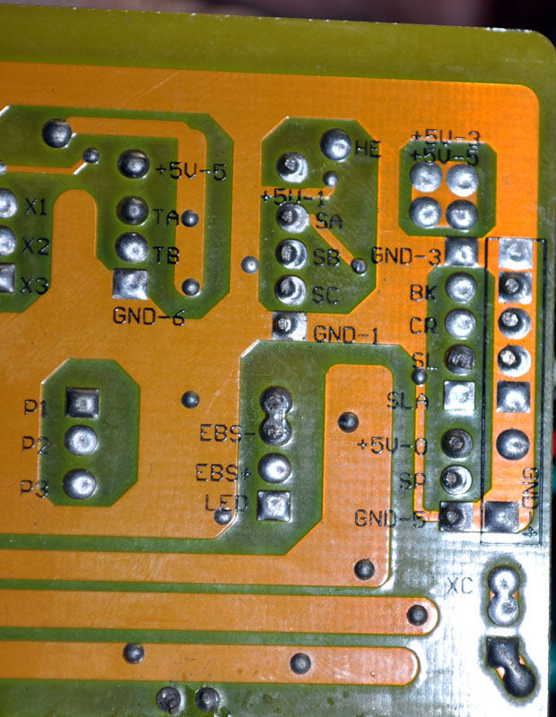

Come abiliare il cruise control nelle centraline Nine continent senza programmare il chip.
Basta ponticellare il pin CR verso massa.
Provato oggi funziona perfettamente!
Il cruise si attiva dopo 10 secondi che viene mantenuta la velocia'

James, visto che sei in via di smanettamento, perchè non provi a vedere se quei 5+V 3-V ecc. corrispondono alla possibilità di portarsi fuori un paio di cavetti con i contatti per l'impianto luci ?
JamesTKirk74
855 Messaggi
Inserito il - 23/12/2009 : 13:24:21  Mostra Profilo Invia a JamesTKirk74 un Messaggio Privato  Rispondi Quotando
Ciao Joffa, ho appena richiuso tutto!
http://www.jobike.it/forum/topic.asp?TOPIC_ID=5904
Comunque l'integrato stabilizzatore che c'e' dentro (il 7805) al massimo regge 100 mA.
Molto poco probabile che riesci a alimentarci un faretto, anche a led...
