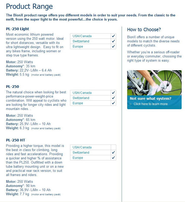

Viene fornito in varie versioni a seconda della capacità e della tensione della batteria impiegata
Esistono anche versioni con batterie al NiMH
I modelli oggetto del test sono il
PL-250 – 26V 9.6 Ah Litio Manganese
ed il
PL-250 HT (alta coppia) – 37V 10Ah Litio Manganese

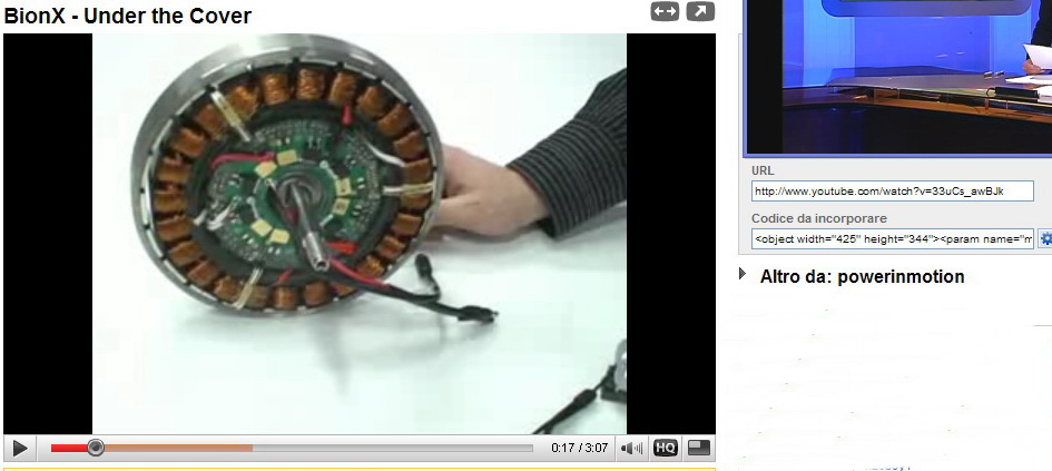

Il GRUPPO MOTORE racchiude un motore elettrico brushless (=senza spazzole) gearless (=senza ingranaggi,) e del tipo hub-motor (=montato nel mozzo)
All’interno del Gruppo Motore è alloggiata anche la Centralina Elettronica di controllo
92,27 KB
[fonte Powerinmotion]

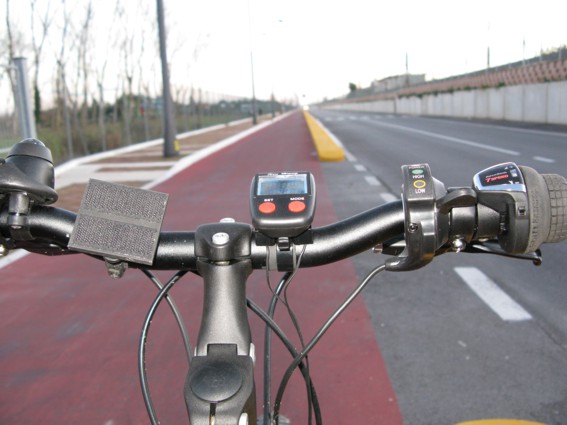

si monta il pannellino sul manubrio

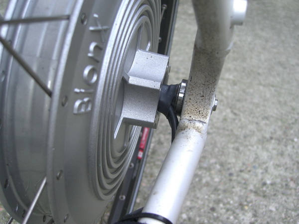

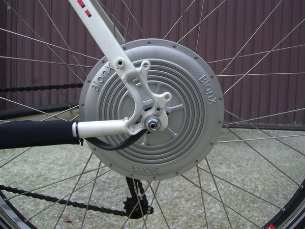

Questo è il gruppo motore con l’uscita cavo

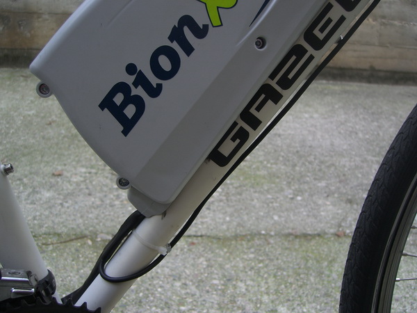

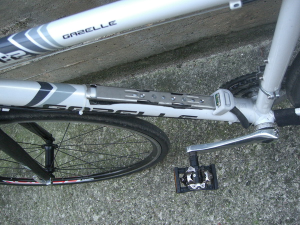

Questo è il fissaggio della batteria

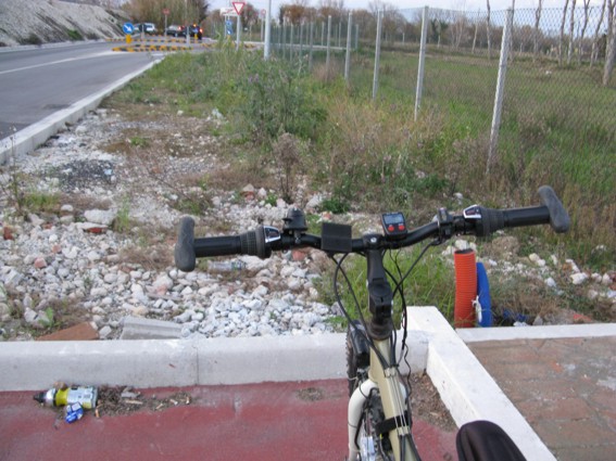

Questo è il Pannellino di controllo
122,52 KB

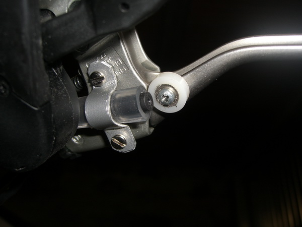

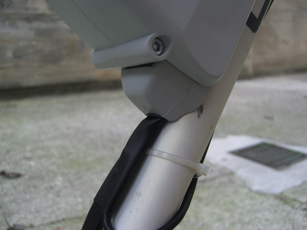

E questo è il Sensore di azionamento del freno: è composto dal sensore vero e proprio e da un magnete che possono essere fissati con gli adesivi forniti o con viti come hanno fatto alla Noord per una maggiore affidabilità
Quando si aziona il freno, il magnete si allontana dal sensore e ne provoca l’attivazione
74,19 KB
La funzione di questo sensore è quella di staccare l’assistenza quando si inizia a frenare ma soprattutto di inserire la frenata rigenerativa, come spiegato più avanti

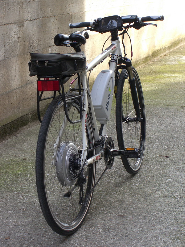

Ed ecco il risultato finale
138,21 KB
Vabbè : è un fotomontaggio che mi ha fatto profeticamente Outside molto tempo fa, ma è l’unica foto che ho per valutare le proporzioni dell’insieme con il ciclista in sella

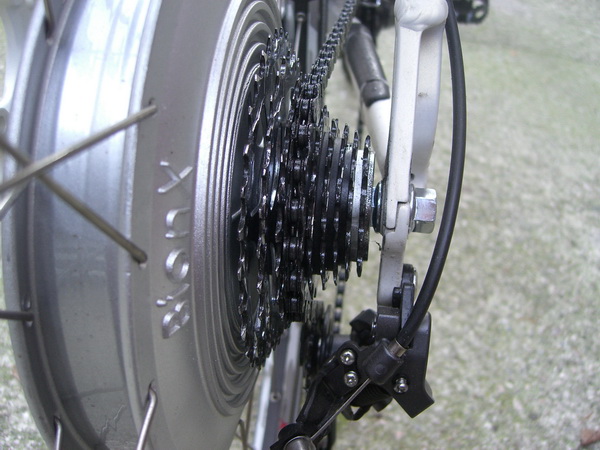

La vista dal lato del pacco pignoni

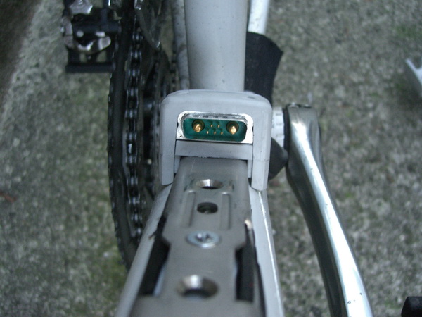

Il connettore sul telaio per la batteria
124,29 KB

Il Gruppo Motore, essendo del tipo gearless, ha uno spessore modesto (utilissimo per poter alloggiare pacchi pignoni fino a 9 rapporti e freni a disco su un telaio non predisposto) ma un diametro considerevole
Qui si vede il confronto fra il “gearless” BionX e il “geared” della mia Frisbee

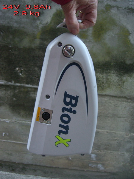

La batteria è alloggiata in un involucro che fornisce una buona impressione di solidità e le cui (piccole) dimensioni non variano apprezzabilmente fra la versione a 26V e quella a 37V
117,78 KB

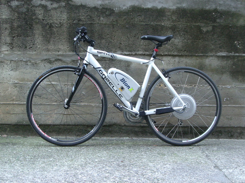

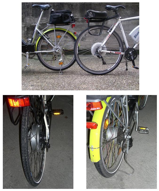

LE BICICLETTE SU CUI SONO STATI MONTATI I KIT IN PROVA

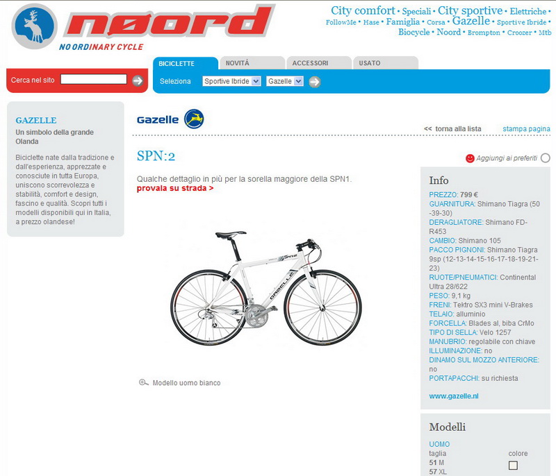

Sono state utilizzate due bici Gazelle, fra quelle vendute da Noord

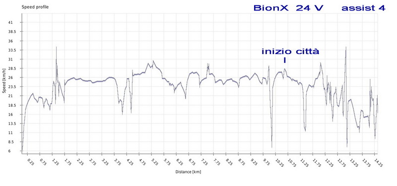

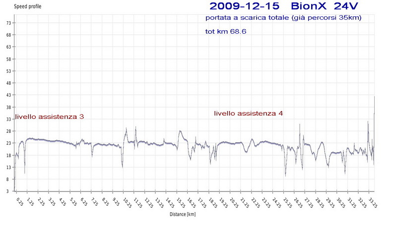

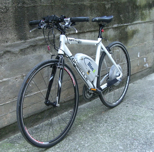

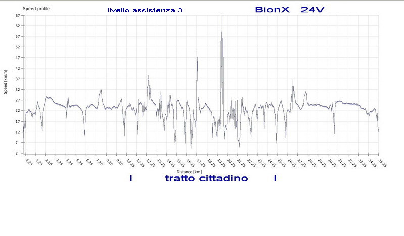

Il kit PL-250 a 26V su una bici “da corsa” modello SPN:2 che pesa 9 kg ed ha una rapportatura un po’ lunga (in linea con la sua natura)
Queste le caratteristiche
137,79 KB
Con questo risultato
296,1 KB
185,89 KB

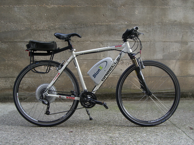

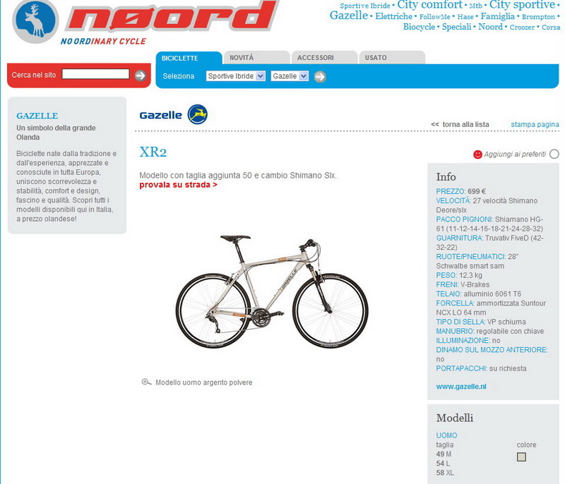

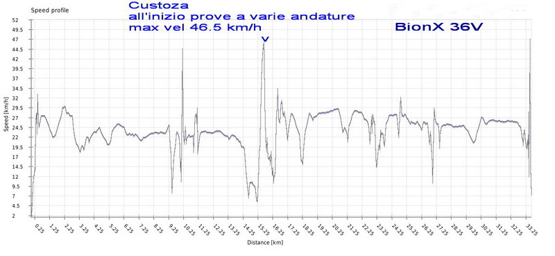

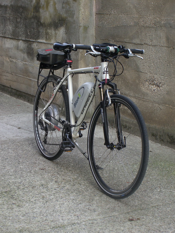

Il kit PL-250 HT da 37V su una bici “ibrida” modello XR2 che pesa poco più di 12 kg ed ha rapporti corti tipo “MTB”
130,11 KB
298,98 KB
286,95 KB
290,48 KB
Portapacchi e borsa sono una aggiunta che aumenta il peso di 1.5kg
Detto per inciso : questa bici mi è piaciuta moltissimo per l’equilibrio del telaio, la sua rigidezza non eccessiva e l’interasse fra le ruote azzeccato, che la rende manovrabile ma non troppo reattiva; anche la rapportatura la rende adatta ad ogni tipo di pendenza “normale”; viceversa il modello “da corsa”, con il telaio rigidissimo e l’interasse corto, che la rende nervosa anche se magnificamente manovrabile, mi è sembrata meno adatta ad un uso normale
Con quella “da corsa” non riuscivo a viaggiare senza mani, con l’ “ibrida” invece si ….ed è comodo per togliersi e rimettersi i guanti per soffiarsi il naso nella stagione fredda

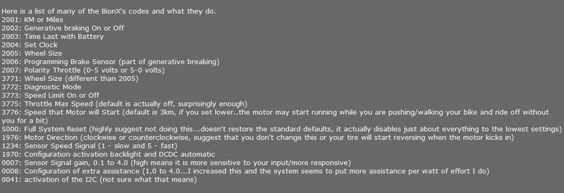

Riporto la tabella dall’altra discussione, con i principali parametri modificabili
Come si vede, si può escludere la frenata rigenerativa (parametro 2002)
Inserire o escludere il limite di velocità a 25km/h (3773)
Fissare l’avvio del motore al raggiungimento di 3 oppure 1 km/h (3776); contrariamente a quanto indicato nella tabella non si può portare a zero

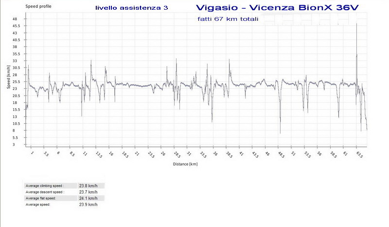

SETTAGGIO DEI PARAMETRI per le prove
Per tutte le prove ho mantenuto il settaggio della velocità di attacco dell’assistenza a 1km/h (invece che a 3 come di default) e ho disattivato il controllo di velocità che limita l’assistenza a 25km/h
Inserendo il controllo della velocità non ci sono variazioni avvertibili nel comportamento a velocità inferiori a quella di cut-off

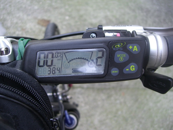

122,52 KB
L’accensione e lo spegnimento della centralina si ottengono con pulsante “mode”; in entrambe le operazioni viene generato un “bip” dalla zona della batteria
Si può regolare il livello dell’assistenza su 4 valori agendo sui tasti +A per aumentarlo e –G per diminuirlo, oppure su livello “zero” in cui non viene fornita alcuna assistenza (ma il pannello è attivo e si legge la velocità e lo stato di carica della batteria)
Il valore dell’assistenza selezionata è visualizzato dalla cifra grande a destra sul display
All’accensione il valore di assistenza è zero
Ad ogni cambiamento del valore si sente un “bip” … se non c’è il rumore del traffico
Quando si è sul livello 0, agendo ancora sul tasto –G si passa alla frenata rigenerativa, anche questa regolabile su 4 livelli; quando è inserita scompare il simbolo A (sulla destra del display) e compare il simbolo G
Se si tiene premuto per più di un secondo il tasto –G, si passa direttamente al livello 1 della frenata rigenerativa; analogamente, se si è in regen, tenendo premuto il tasto +A si passa al livello 1 dell’assistenza

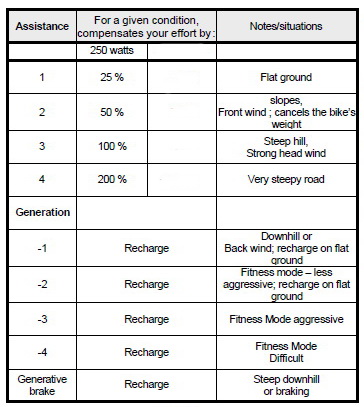

I valori di assistenza sono riportati in questa tabella

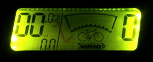

In alto al centro del display c’è una utilissima indicazione analogica dell’assorbimento di corrente del motore (o della quantità di ricarica, quando in “regen”)
Al di sotto di questa indicazione c’è quella dello stato di carica della batteria, che la indica con una decina di livelli (ottimo)
Sulla sinistra del display sono presenti il TACHIMETRO con una cifra decimale e, al di sotto, il valore del parametro selezionato col tasto “crono”; si possono vedere i km totali (odo), quelli parziali (dist) , il tempo di marcia (chrono) e la velocità media (ave); tutti i parametri sono resettabili indipendentemente: molto utile !
Il pannello è di piccole dimensioni e la forma allungata si adatta bene al manubrio : non sporge troppo ed è perciò protetto in caso di caduta della bici. Non è rimovibile, così non ci sono contatti che possono creare problemi
Le cifre sono però piuttosto piccole : ben visibili quelle del valore di assistenza e delle cifre prima della virgola della velocità, ma un po’ troppo piccoline quelle degli altri parametri, soprattutto quando si consultano rapidamente in marcia o su fondo stradale non troppo liscio
E’ possibile impostare un “pin” con funzione antifurto: se poi non lo si inserisce e si muove la bici, la centralina va in “frenata rigenerativa” al massimo livello e viene emesso un segnale acustico continuo
I tasti sono una vera delusione: piccoli, con pochissima sporgenza per trovarli senza guardare, poco sensibili (bisogna premere piuttosto decisamente e proprio al centro del tasto)
Quelli per regolare l’assistenza sono di dimensione un po’ maggiore ma comunque scomodi per essere azionati rapidamente e molto difficoltosi da azionare con i guanti
In marcia normale il valore di assistenza non si cambia frequentemente, ma in caso di percorso con salite e discese la cosa diventa poco pratica, specialmente per passare rapidamente da assistenza a rigenerazione
Il display è del tipo a cristalli liquidi ed è ben visibile anche in condizioni di forte illuminazione
Il pannello è retroilluminato
27,75 KB
La retroilluminazione è ottenuta con due file di led poste ai lati del display e non è per niente uniforme ; i valori si leggono ma … si poteva fare meglio

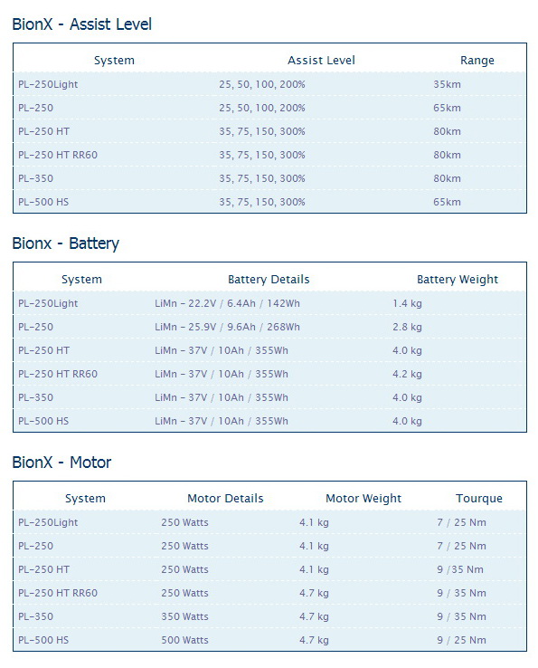

BATTERIA
In entrambe le versioni la batteria è al Litio-manganese
Da 26V 9.6 Ah per la versione PL250 e 37V 10Ah per la versione PL250-HT
Cambia perciò notevolmente la quantità di energia immagazzinabile e questo incide sostanzialmente sull’autonomia
L’inserimento e la rimozione della batteria è facile ed è presente una chiave antifurto; ho notato invece una criticità con il connettore: un paio di volte mi è capitato di inserire la batteria fino al bloccaggio ma di non avere corrente al pannello; ho dovuto togliere e rimettere la batteria per ripristinare il funzionamento
La batteria può essere caricata sia quando è montata, sia estratta ed il tempo di ricarica è intorno alle 4 ore a batteria completamente scarica
La posizione di inserimento del connettore di ricarica è un po’ difficile da trovare mancando dei riferimenti evidenti
Sulla batteria non è presente alcun indicatore di tensione: si può controllare solo a batteria montata e con il pannellino di controllo acceso

FRENATA RIGENERATIVA
La frenata rigenerativa è a 4 livelli selezionabili
Al primo livello l’azione frenante è leggera, ma al quarto è davvero potente
Dalle mie prove risulta che riesce a non far acquistare velocità alla bipa fino a discese del 12% e anche qualcosa di più
(sul 27% della mia “rampa di prova” il regen è invece insignificante e occorrono buoni freni)
Su una discesa di una certa lunghezza è ottimo perché consente di mantenere la velocità senza affaticare i freni e con una “controspinta” morbidissima
La frenata rigenerativa è efficace fino a velocità bassissime
(vedere il filmato nel paragrafo “scorrevolezza”)
Se si imposta il valore 4 in pianura, si fa uno sforzo bestiale a mandare avanti la bipa, anche con i rapporti corti
Purtroppo la poca sensibilità dei pulsanti sul pannellino di controllo, rende poco immediata la manovra di inserimento e di regolazione del valore di frenata necessario e, su percorsi vallonati, i numerosi passaggi da assistenza a frenata sono scomodi e spesso fanno perdere preziosa inerzia
Ma la frenata rigenerativa si inserisce (al valore massimo) anche toccando il freno su cui è montato l’apposito sensore
In questo caso, toccando il freno ad impulsi, si riesce meglio a regolare l’azione frenante, praticamente senza far intervenire la frenata meccanica
Il costruttore dice che si può usare il “regen” per allenarsi alle salite viaggiando in pianura, ma spingere come forsennati a dieci km/h con il paesaggio orizzontale per me è deprimente
Non ho potuto fare delle prove sulla quantità di energia che effettivamente si recupera con la frenata rigenerativa, ma sul mio tipico percorso collinare, il tempo di rigenerazione è stato assai inferiore al tempo di assistenza
provo a riferirvi la mia stima: su 40 km ho “rigenerato” per 3 km
Forse facendo una lunga salita e poi una lunga discesa (senza tornanti in cui si devono comunque azionare i freni), si può recuperare una certa energia
A mio parere non ci si può far conto per la troppo modesta entità: meglio considerare solo il gradevolissimo aiuto alla frenata in discesa

Con i valori di “default” della centralina, l’avvio dell’assistenza avviene al raggiungimento dei 3 km/h
Ho provato con questo settaggio, ma l’avvio dell’assistenza è davvero troppo ritardato e si sente la spinta del motore quando ormai si è fatto tutto lo sforzo dell’avviamento con i pedali
Nelle partenze in salita, poi, è …. mortale
Così ho rimesso il valore minimo (quelli della Noord l’avevano già capito e mi hanno consegnato la bipa col parametro modificato)
In questo modo l’assistenza si avvia ad 1 km/h e la risposta diventa molto più rapida (ma resta molto distante dall’immediatezza dei Panasonic)
Il vantaggio è che, al semaforo, si può tenere il piede sul pedale senza alcun pericolo che il motore si avvii indesideratamente; e nel caso del PL250 HT è davvero un bene, vista l’irruenza della spinta
Per evitare le “onde” di assistenza durante il giro dei pedali (in cui la coppia applicata al sensore varia a seconda della posizione angolare dei pedali) l’assistenza permane per circa un secondo anche a spinta cessata; all’incirca come nelle centraline con controllo della rotazione dei pedali e non dello sforzo
Toccando invece il freno col sensore, la corrente al motore si interrompe immediatamente
Però attenzione: spingendo la bipa a mano con la centralina accesa, se per caso si urta il pedale con la gamba (mi è successo prima che facessi intenzionalmente questa prova) il motore (principalmente l’HT) si avvia e rimane acceso per un secondo … con la bipa che se ne va per i fatti suoi lasciandoci di sasso con le braccia stese in avanti a trattenere il nulla

La frenata rigenerativa sarebbe ottima perché rallenta con decisione senza mai bloccare la ruota e lasciando immutata la guidabilità; ma c’è un problema
Quando si tocca il freno dotato di sensore, il passaggio al “regen” è immediato (fin qui benissimo)
Al rilascio del freno, passano però DUE interminabili secondi prima che l’assistenza si riavvii (non occorre dire che al momento del rilascio del freno occorre premere sui pedali)
Analizzando questo tempo, si ha per circa 1 secondo la persistenza della frenata rigenerativa e per il secondo successivo nessuna assistenza
In pratica, se si tocca il freno e poi si cerca di riprendere velocità, ci si trova a spingere col motore che frena
Questo penalizza fortemente l’agilità nel traffico
Nella versione HT, data la potenza della frenata rigenerativa, il secondo di permanenza della frenata è davvero molto fastidioso; nell’altra versione il problema è meno importante ma è comunque penalizzante
Capisco perché forniscono un solo sensore per il freno: ci si deve abituare a rallentare solo col freno senza il sensore !
COMPORTAMENTO IN SALITA E PENDENZE SUPERABILI
In salita entrambi i Kit si comportano egregiamente: con entrambi si superano agevolmente le salite “normali” e le ripartenze sono facili; in salita sono entrambi molto gratificanti
Le velocità in salita e le pendenze massime sono molto simili; cambia invece il comportamento allo spunto che con la versione HT è decisamente più poderoso
Altrettanto la partenza su tratti in salita è decisamente migliore con la versione HT
La differenza sostanziale fra le due versioni è essenzialmente nello spunto
Sulla rampa al 12% e il kit PL250 (26V), la partenza da fermo è agevole (a patto di non sbagliare rapporto, altrimenti l’aiuto del motore tarda ad arrivare e rimane modesto)
La versione HT (37V) consente lo spunto ancora più agevolmente, ma anche questa necessita del rapporto giusto

Qui c’è il grafico delle velocità sul mio “tipico” percorso collinare
Il punto in cui le velocità scendono ai valori minimi corrisponde ad una pendenza fino al 15% preceduta da un tratto in falsopiano
Si nota che la versione HT supera la pendenza un po’ più velocemente (i due picchi che si vedono sono dovuti alla presenza di ciclisti muscolari che mi hanno fatto rallentare nell’effettuare il doppiaggio – pardon: il sorpasso)
La velocità massima in discesa è diversa, ma penso sia principalmente dovuta al diverso peso delle due bici
A mio giudizio entrambe le versioni consentono di affrontare salite impegnative senza bisogno di preparazione atletica; per chi prevede un frequente utilizzo in salita, la scelta della versione HT è sicuramente consigliabile anche per via della maggiore energia immagazzinata nella batterie, utilissima per scalare
Ovviamente la scelta opportuna della rapportatura sulla bici su cui si monta il kit è fondamentale : io consiglio rapporti da pianura agili e quelli da salita piuttosto corti, ovvero tutta la rapportatura pensata per minimo 60 pedalate al minuto

Con il cut-off della velocità inserito, l’assistenza si riduce a partire da circa 22km/h e si annulla a poco più di 25km/h per entrambi i kit
Eliminando il cut-off la velocità raggiungibile con uno sforzo sensibile ma non eccessivo è di 28km/h con la versione PL250 e di 30km/h con la versione PL250HT
Nella marcia in pianura la versione PL250 fornisce una erogazione della potenza più morbida e le reazioni sono più dolci rispetto alla versione HT
A causa della necessità di un certo sforzo sui pedali per attivare il sensore di sforzo, è sempre necessario un contributo muscolare sensibile nella marcia anche a basse velocità in pianura (a cui è difficile far attivare l’assistenza)
Come detto sopra, la strategia che appare migliore è quella di mantenere rapporti agili, con una velocità di pedalata compresa fra le 60 e le 70 pedalate al minuto
Come illustrato più sopra, il livello di assistenza 4 sulla versione HT provoca una marcia non uniforme
Per avere il miglior compromesso fra velocità ed autonomia, mi pare che il livello 3 di assistenza sia il migliore
Questo è il grafico delle velocità nel percorso dal mio paesello fino a Vicenza con il kit PL250HT (37V)
Il percorso è pianeggiante con qualche breve salita e parecchi cavalcavia
La velocità media è risultata 24km/h e l’autonomia è superiore agli 80km : valori buoni anche se non particolarmente brillanti
Lo sforzo sui pedali richiesto è sensibile (non ho sudato ma la giacca a vento (in poliestere) era bagnata all’interno – anche il copricasco (in goretex) era nella stessa condizione, con temperatura esterna di circa 5°C
La versione PL250 a 26V, che ha una batteria con minore energia accumulata (circa 2/3 dell’altra) mi ha consentito una velocità di crociera molto simile (sempre a livello 3 di assistenza)
Come il precedente, il percorso è pianeggiante con qualche breve salita e parecchi cavalcavia
Questi i grafici fino a scarica completa
Ho lasciato diviso in due parti il grafico perché, con questa versione, interviene un fenomeno che non è presente in quella a 37V
Nell’ultimo terzo della percorrenza, le prestazioni diminuiscono gradualmente e sensibilmente, tanto che per poter mantenere la stessa velocità, nell’ultimo quarto del percorso ho dovuto portare l’assistenza al livello 4
Con queste modalità di utilizzo l’autonomia risulta di 70km con una velocità media di 23 km/h (ma solo nei primi due terzi della scarica, poi scende); questa versione risulta perciò leggermente più lenta di quella a 37V
Lo sforzo sui pedali è sostanzialmente analogo all’altra versione
Questo è il grafico della versione a 26V con assistenza al massimo : si marcia a 25-26km/h con qualche puntata verso i 28-29 spingendo un po’ di più sui pedali
Velocità intorno ai 28-30 km/h sono ottenibili e si possono mantenere a lungo ma a prezzo di una decisa diminuzione dell’autonomia (non rilevata ma stimata guardando l’indicatore di corrente sul pannellino) e di uno sforzo sensibile sui pedali

Il motore – dovendo consentire la frenata rigenerativa – non è dotato di sistema di ruota libera
Pur non essendoci ingranaggi da mantenere in moto, il rotore con i magneti è sempre in rotazione anche ad assistenza disinserita e le correnti di Focault che si generano muovendo i magneti davanti alle polarità metalliche dello statore, provocano un effetto frenante (è più o meno lo stesso principio con cui funzionano le bici da spinning con freno magnetico)
Nel video seguente si vede chiaramente che la ruota col motore risulta frenata sia ad assistenza zero che a centralina spenta
Nel video si vede anche la frenata rigenerativa e si può notare come essa resti efficacissima anche a velocità molto basse
Ho provato a far girare la ruota a vuoto, ruotando manualmente i pedali
La velocità massima che si ottiene ad assistenza disinserita è intorno ai 40-42 km/h; dopodichè non c’è verso di far incrementare la velocità
La stessa cosa avviene anche inserendo l’assistenza a tutti i livelli
Nelle stesse condizioni, una ruota motorizzata dotata di ruota libera raggiunge facilmente i 60km/h
Ed è questo il problema: pur avendo provati i due kit con bici molto scorrevoli, non sono riuscito a sfruttare questa dote per viaggiare ad assistenza ridotta o a zero perché avevo la sensazione di pedalare su una bicicletta con le gomme molto sgonfie !
In effetti, a muscoli, non sono mai riuscito ad andare a più di 37 km/h perché a quella velocità avvertivo una resistenza insuperabile
Questo fatto spiega i valori non particolarmente elevati di autonomia
Questo fatto spiega anche le basse velocità che ho ottenuto sulla mia “discesa di riferimento” pur avendo bici molto scorrevoli

Caspita!
Innanzi tutto congratulazioni a te per l'accuratezza del test...
La bici e' fantastica, impossibile per me non innamorarmi!
Qualita' eccellente di tutti i dettagli.
Noto che ha gia' la predisposizione per il disco del freno sul motore e noto guardando bene le foto numero 5 e 12
che la raggiatura e' asimmetrica (raggi interni a destra e esterni a sinistra) sicuramente per lasciare spazio al pacco pignoni.
La qualita' complessiva e' veramente notevole! Si vede c'e' molta ingegneria dietro.

Complimenti ad Elle e alla sua precisione: il kit accetta pacchi pignone da 9 rapporti ... come li avevo su entrambe le bici provate; correggo immediatamente il refuso
Elle, mi chiedi se con il manettino si potrebbero superare certe limitazioni: il passaggio da regen ad assistenza penso proprio di no e nemmeno la resistenza alla rotazione del motore; sicuramente si potrebbe fare meno sforzo per mantenere velocità elevate e ci si potrebbe permettere di sbagliare rapporto alla partenza
L'avvio, con il parametro a 1km/h, è pronto anche se non immediato come sui Panasonic; confrontato con la Frisbee direi che è leggermente più pronto (ma solo se si è innestato un rapporto agile)
Portarlo a zero sicuramente implica spunti più forti, ma è un ragionamento teorico perchè bisogna vedere come verrebbe programmata la centralina
