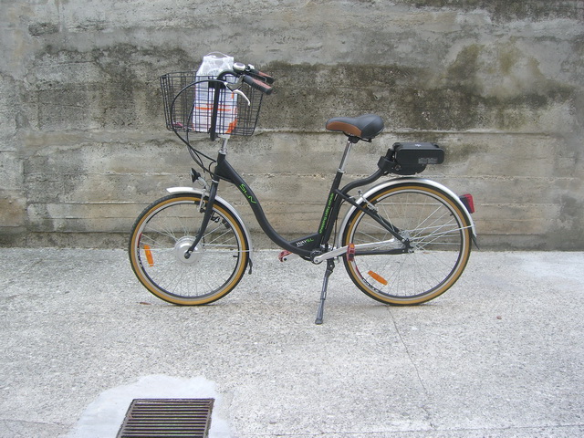

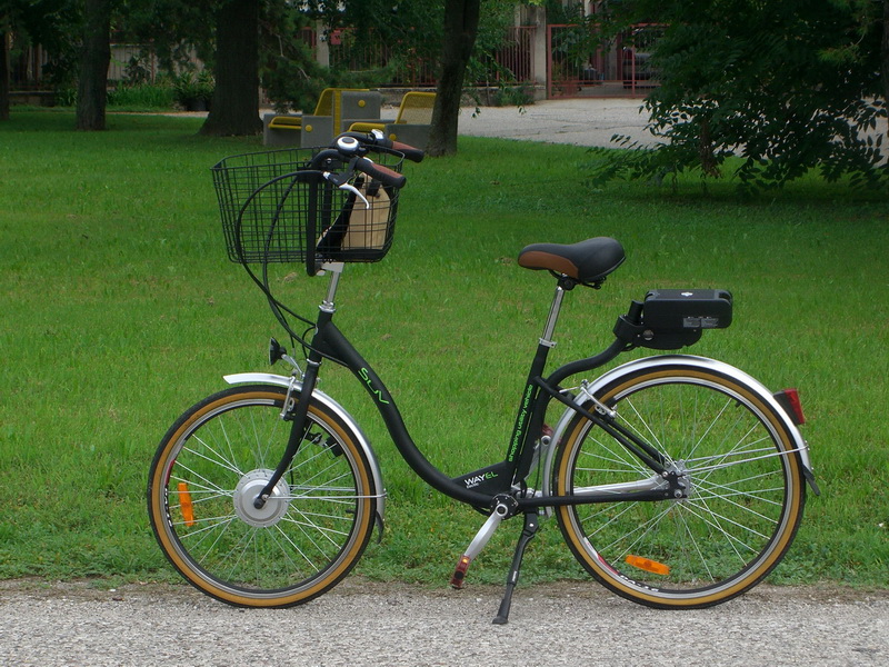

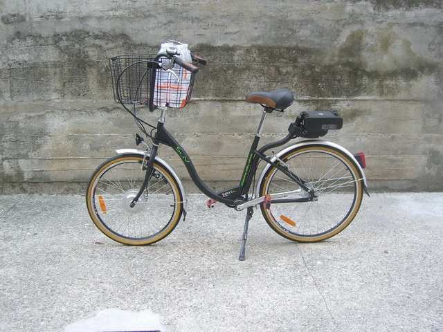

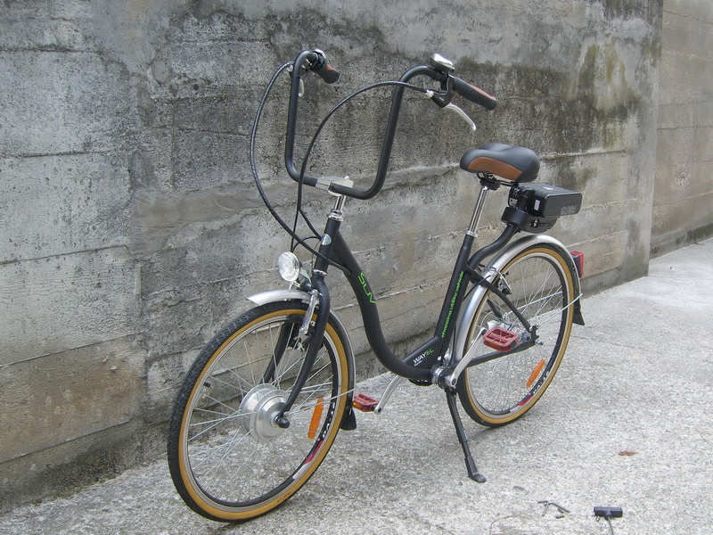

Questa è la SUV
298,65 KB
301,22 KB
Dotata di un cesto anteriore molto capiente (37 litri) integrato nel manubrio, è pensata per andare a fare la spesa al supermercato, ma ancora di più per lo shopping in città: si trasportano comodamente le borse di carta dei negozi di abbigliamento e le scatole delle scarpe; e, per le signore, la borsetta trova posto in modo stabile e in posizione comodissima da raggiungere stando in sella
Alla comodità dello stivaggio si somma la stabilità nella guida, anche trasportando pesi consistenti
Oltre alla particolare collocazione del cesto, questo mezzo è caratterizzato per l’assenza della trasmissione a catena e cambio a deragliatore, sostituiti da un cambio a mozzo e da una trasmissione ad albero e doppia coppia conica, detta comunemente “trasmissione cardanica” (ma in inglese viene chiamata correttamente “shaft drive”)
La SUV è di aspetto gradevole e, per strada, ha attirato molti sguardi incuriositi
Anche chi l’ha osservata da vicino ha espresso apprezzamento per l’estetica e per la particolarità del cesto nel manubrio; la differenza di diametro delle ruote non è stata mai giudicata un elemento negativo; a dire il vero, però, nessuno si è accorto della mancanza della catena ; solo quando l’ho fatto notare è scattata la meraviglia

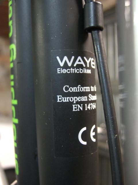

La BiPA senza batteria pesa 25.1 kg e viene fornita con la batteria al Litio da 26V 10Ah che pesa 3.3 kg, per un peso totale di 28.4 kg; sono disponibili altre capiacità di batteria; la guidabilità elevata fa dimenticare il peso che però diventa evidente a bassissima velocità e nel sollevamento

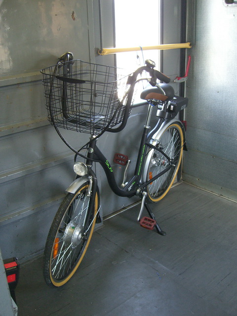

Il trasporto in treno non è dei più agevoli sia per il peso sia per l’ingombro quando si tratta di movimentarla negli spazi angusti degli scompartimenti cosiddetti “dedicati”
Per evitare problemi, invece di appenderla alle rastrelliere, l’ho fissata con una corda elastica ad una struttura del vagone (lo faccio praticamente con tutte le bipa che porto in treno)

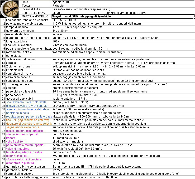

Qui c’è la SCHEDA con tutte le caratteristiche

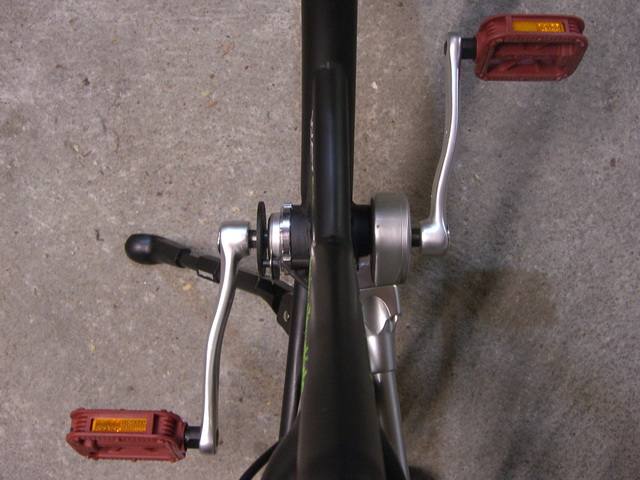

La trasmissione è realizzata tramite coppie coniche e albero, all’incirca come si vede in questo spaccato
62,69 KB
ed ecco come si presenta in realtà
208,32 KB
152,14 KB
Viene comunemente definita “trasmissione cardanica” ma in realtà il “cardano” è un tipo di giunto che permette di trasmettere il moto fra due alberi non allineati, che qui non è presente, ma che ha dato il nome a tutti questi tipi di trasmissione
Vantaggio di questa soluzione tecnica è la pulizia e la pochissima necessità di manutenzione
Infatti non c’è bisogno di carter di protezione per evitare di sporcarsi i pantaloni pedalando e anche il rischio che si impiglino nei meccanismi è completamente assente
Il rendimento di questa soluzione è peggiore di quello di una trasmissione a catena ben tenuta, ma è migliore di quello di una catena con poca lubrificazione

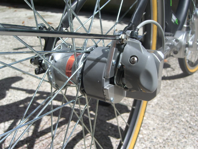

Il cambio è uno Shimano Nexus a 3 rapporti interno al mozzo della ruota
172,55 KB
E’ sufficientemente rapido e notevolmente preciso negli innesti
I passaggi di marcia sono veloci, precisi e fluidissimi
La Shimano dichiara che è azionabile da fermo: in realtà se si cambia quando si è al semaforo, il rapporto selezionato non entra, ma lo fa appena si inizia a pedalare, con rumori che fanno accapponare la pelle e che fanno presumere trituramenti di ingranaggi; basta però “aggiustarsi” la posizione del pedale (ruotandolo un po’ indietro se non di un giro completo) che il rapporto entra ed è pronto e vigoroso per la ripartenza
(da quel che so è una limitazione del Nexus a tre marce, che non c’è su quello a 6 o 7 rapporti)
Ma, imparato questo trucchetto, è veramente comodissimo perché ci si può dimenticare di cambiare (o non averne il tempo in caso di frenate improvvise) e farlo appena prima di ripartire

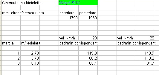

Gli sviluppi metrici sono questi
36,52 KB
Come si puo vedere il rapporto più lungo richiede una velocità di pedalata piuttosto alta: ai classici 25km/h più di 80 pedalate al minuto
Vedremo le implicazioni più avanti nel paragrafo “modalità di assistenza”

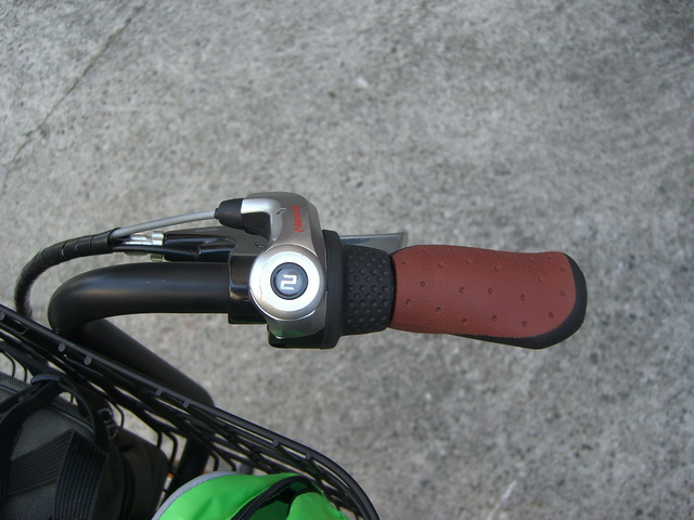

Il comando del cambio è uno Shimano Nexus montato a destra
138,99 KB
L’azionamento è realizzato con la parte più interna della manopola che è girevole (tipo “revoshift”) ed è morbido e senza impuntamenti
Le manopole sono del tipo ergonomico e consentono un largo appoggio della mano: molto confortevoli

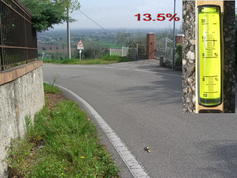

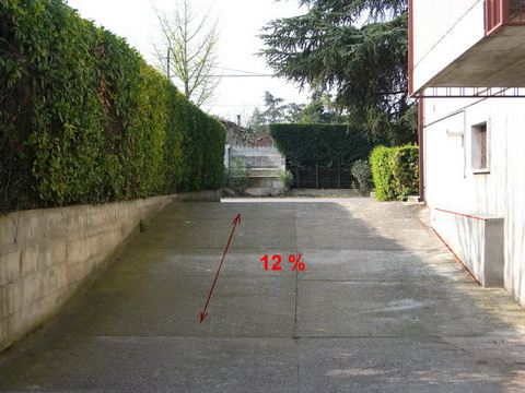

Sulla mia discesa campione (che non ha traverse e che termina con una leggera salita) ho raggiunto i 47.6 km/h senza problemi ne instabilità

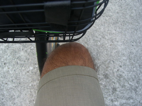

Un piccolo problema che ho riscontrato è la facilità di interferenza del ginocchio con il cesto soprattutto quando si percorrono curve
94,73 KB
per evitare di battere contro il cesto ho dovuto alzare più di quanto avrei gradito il manubrio e arretrare più possibile la sella. Per persone di statura più bassa, il problema non esiste
Ma in Fabbrica stanno già pensando ad una modifica (la creazione di due rientri nel cesto) per eliminare questo problema anche per le persone di “gamba lunga”

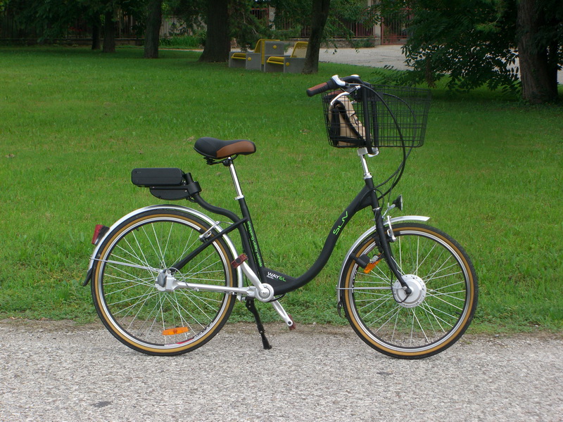

Senza il cesto, la bipa si presenta così:
305,51 KB
I pneumatici (che portano la dicitura “Nylon”) sono scorrevoli ma non hanno una particolare capacità di assorbire le asperità della strada
La sella è invece bene ammortizzata (con grossi molloni e rivestimento morbido) e rende molto confortevole la marcia
Non è presente alcun ammortizzatore anteriore, ma vista la posizione a busto verticale, non mi sembra necessario poiché non si fa gravare alcun peso sulle braccia
Il peso del ciclista grava principalmente sulla ruota posteriore

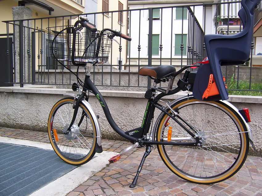

Non è previsto, come accessorio fornibile dalla Casa, il seggiolino per bimbi da mettere al posto del cesto
In realtà il suo fissaggio richiederebbe la realizzazione di un attacco apposito perché i sistemi normalmente reperibili sul mercato non possono essere utilizzati

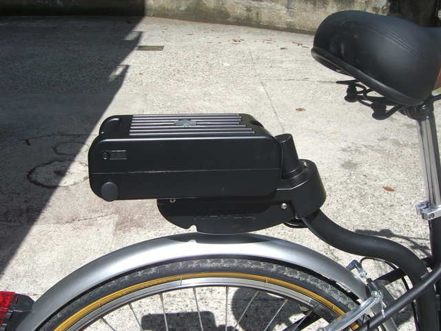

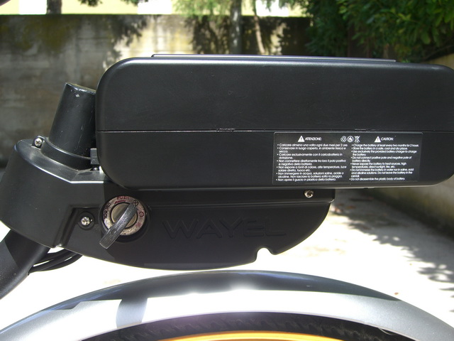

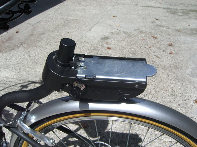

E’ collocata sotto alla batteria, sostenuta dal tubo curvo che ha funzione anche di passaggio dei cavi: posizione ben protetta e comoda in caso di smontaggio
Sul fianco sinistro è alloggiata la chiave di accensione che inserisce anche il blocco antifurto per la batteria

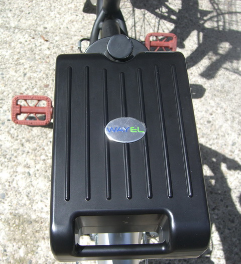

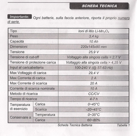

La SUV viene fornita con una batteria al litio da 25.9V 10Ah
La garanzia è di un 1 anno
La batteria può essere estratta e facilmente trasportata tramite una maniglia integrata nel contenitore
136,25 KB
La batteria si fissa alla bipa facendola scorrere sulle apposite guide e bloccandola con la chiave di accensione
171,14 KB

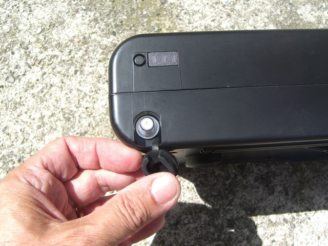

Il connettore di ricarica è sulla batteria stessa perciò si può effettuare la ricarica sia a batteria montata che estratta
174,48 KB

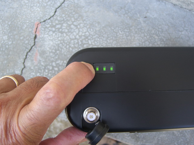

L’indicatore di carica è a 3 led; è posto sulla batteria ed è attivabile tramite un pulsantino
111,88 KB
Data la posizione, non è possibile consultarlo mentre si è in sella (e non sono presenti indicazioni a manubrio)
Risulta perciò necessario dotarsi di un computerino da bici e basarsi sui chilometri percorsi per stimare l’autonomia residua

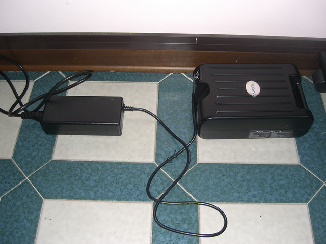

Il caricabatteria è di tipo usuale (switching) ; viene fornito con i cavi relativi e la spina di rete è del tipo “tedesco”
Eroga una corrente di 1.8A e richiede circa 4 ore e mezza per ricaricare la batteria completamente scarica
Pesa 580 grammi compresi i cavi
128,5 KB
Saranno disponibili a breve anche altre taglie di capacità: una più piccola ed una più grande, per calibrarle meglio sulle proprie esigenze

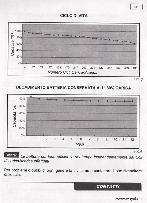

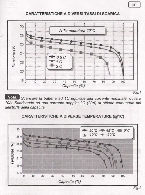

Una menzione speciale va fatta al manuale fornito con la bipa
In esso vengono riportate le curve di funzionamento della batteria con rara dovizia di particolari
97,46 KB
138,08 KB
in particolare viene evidenziato come la capacità che si può ricavare dalla batteria dipende dalla corrente assorbita (perciò dallo sforzo che il motore esplica ) e dalla temperatura esterna
Ma la cosa più interessante è che viene presentata la curva del numero di cicli (all’80% di scarica) che la batteria può sopportare
120,02 KB
Si evidenzia che dopo quasi 300 cicli, la capacità scende all’80%
Ancora più interessante è la curva di decadimento della capacità in funzione del tempo trascorso dalla fabbricazione
E’ un problema di cui si è molto discusso qui sul Forum, ma che è la prima volta che vedo quantificato espressamente
Complimenti alla Wayel per la sua “trasparenza”

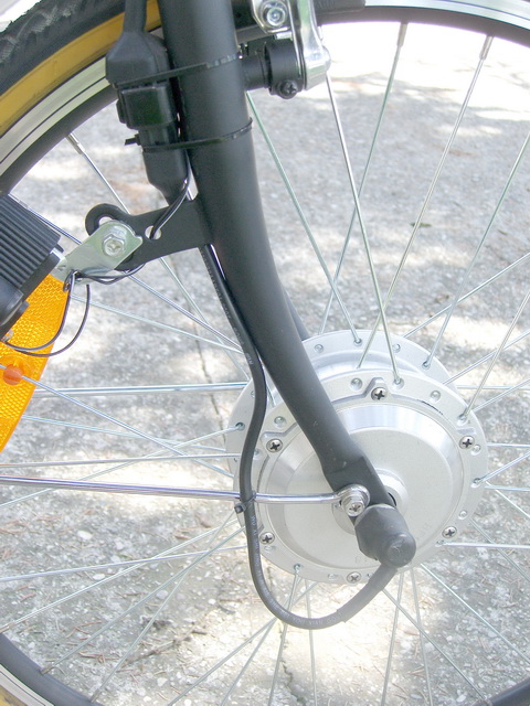

MOTORE
E’ un motore Bafang , a mozzo (hub) sulla ruota anteriore, con ingranaggi (geared), da 180W a 24V, senza spazzole (brushless), specifico per questo modello
Ha un funzionamento sempre morbido senza strappi
Il motore è silenzioso sia in marcia che nelle fasi di accelerazione

Sufficientemente nascosti all’interno del telaio; un po’ più esposti nella zona dei pedali
E’ presente un connettore nelle vicinanze del motore che rende agevole lo smontaggio della ruota anteriore
174,89 KB

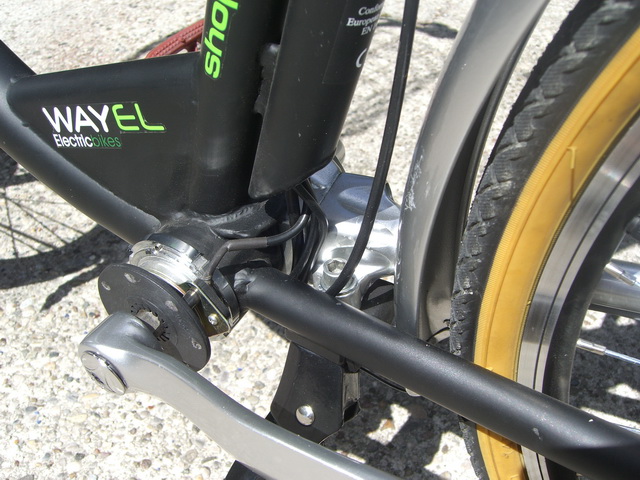

Il sensore del PAS è piuttosto esposto e mi è capitato di urtare, con la gamba, il dischetto con i magneti mentre ero in piedi di fianco alla bipa; anche il sensore è esposto a possibli urti accidentali salendo in sella
176,46 KB

Purtroppo, essendo la terza marcia piuttosto corta, avviene che per modulare l’assistenza bisogna pedalare “a vuoto”
Mi spiego meglio (spero) con il caso pratico
Se voglio viaggiare a 25 km/h, devo “frullare” sui pedali a 80 pedalate al minuto; ma posso anche far girare i pedali a vuoto con una cadenza di almeno 60 pedalate al minuto
Se rallento la pedalata sotto alle 60/min, il motore cala la sua spinta, consentendomi di regolare la velocità
Purtroppo lo devo fare sempre pedalando a vuoto; ci si fa l’abitudine ma non è molto comodo e implica l’impossibilità di aiutare il motore
Per viaggiare a 14km/h si deve tenere una cadenza di 30 pedalate al minuto – sempre a vuoto perché a questa velocità bisognerebbe pedalare a 46 ped/min

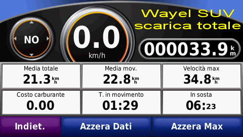

Questo è il filmato in cui si può vedere l’avvio dell’assistenza e la sua regolazione

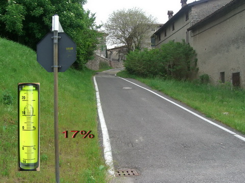

COMPORTAMENTO IN SALITA E PENDENZE SUPERABILI
Il cavalcavia al 4% viene superato senza bisogno di apporto muscolare e la ripartenza è molto simile a quella in piano (con l’accortezza di inserire la prima marcia)
Questa è la prova di partenza da fermo su rampa al 12% che richiede una spinta decisa sui pedali prima che intervenga l’assistenza con la relativa foto che evidenzia la pendenza
82,89 KB
Il 10% in marcia richiede un certo impegno sui pedali, accettabile se si deve superare una rampa ma non per una lunga salita
Lo sforzo diventa forte sul 13,5% (col mio peso di 75kg vestito e accessoriato)
79,23 KB
89,14 KB
La salitella al 17% richiede un notevole impegno muscolare e la ripartenza è stata al limite delle mie possibilità
80,95 KB
La prova sulla rampa al 27% non viene superata nemmeno in velocità: il motore cala inesorabilmente di giri fino a piantarsi
(come già detto in occasione degli altri test, voglio precisare che questa è una pendenza estrema e che è assai difficile incontrarla sulle strade: su una tale pendenza una automobile generalmente non è in grado di ripartire; ci riescono solo le fuoristrada dotate di marce ridotte)
51,28 KB
Questa bipa non è stata ovviamente pensata per superare salite impegnative, ma solo per i saliscendi di una città in pianura
Il motore ha una potenza nominale di 180W e in salita si evidenzia inesorabilmente
La stessa posizione di guida a manubrio alto impedisce di aiutarsi nello sforzo della salita con le braccia
Ma pendenze dell’ordine del 5% vengono superate molto disinvoltamente e senza necessità di impegno fisico
STERRATO
La maneggevolezza e l’equilibrio consentono di marciare senza problemi su sterrati leggeri
Il peso però si avverte con una certa tendenza della ruota anteriore a sottosterzare
La difficoltà nel regolare il valore di assistenza (tramite la pedalata lenta e a vuoto) ha come conseguenza che si viaggia sempre un po’ più veloci di quanto si vorrebbe
E la stessa pedalata a vuoto rende meno stabile la posizione in sella
Meglio viaggiare sull’asfalto

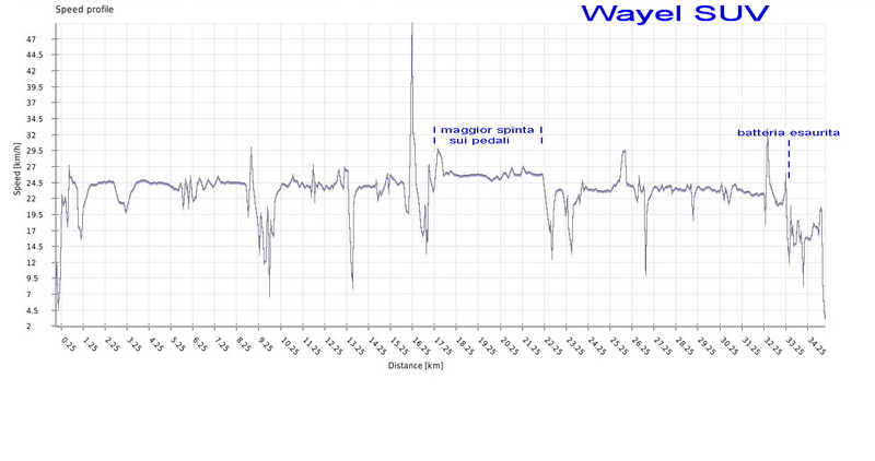

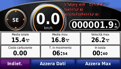

VELOCITA’ e AUTONOMIA
La velocità raggiungibile senza apporto muscolare è sui 25km/h
L’autonomia corrispondente è di circa 32-34 km con i miei 75kg e su percorsi pianeggianti extraurbani
59,13 KB
Qui il grafico delle velocità
Il tratto indicato “maggior spinta sui pedali” ha richiesto una velocità di rotazione di quasi 90 pedalate al minuto
72,18 KB

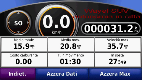

Viaggiando in città l’autonomia scende in funzione del numero degli “stop&go” testimoniati dalla diminuzione della velocità media
54,78 KB
Ho provato l’autonomia a 20km/h (facendo perciò ruotare i pedali lentamente) e ho riscontrato un po’ di aumento dell’autonomia , ma non significativo poiché non si può mai contribuire con lo sforzo muscolare
ACCELERAZIONE
Nelle mie consuete prove di accelerazione su un tratto di 50 metri partendo da fermo e senza aiutare con i pedali
ho impiegato 11.6” (in media) e la velocità di uscita è circa 22km/h
Valori discreti: la bassa potenza del motore ovviamente non permette … scatti brucianti
PEDALABILITA’ AD ASSISTENZA DISINSERITA - SCORREVOLEZZA
Il motore è dotato di ruota libera e risulta ben scorrevole ad assistenza staccata
La scorrevolezza complessiva della bipa è simile a quella di una normale bici muscolare, ma il peso ovviamente la penalizza
Senza assistenza elettrica (escludendo la centralina con la chiave), si marcia a circa 18 km/h con uno sforzo contenuto
55,7 KB
La marcia da tenere inserita è la seconda : la pur corta terza risulta troppo “pesante” a queste velocità
La presenza di solo tre rapporti rende difficile trovare la marcia giusta per ogni condizione, ma, se si rimane a secco di batteria, si torna a casa senza grosse difficoltà (ovviamente in pianura)
IMPIANTO LUCI
Viene fornita con un impianto convenzionale di dinamo e fanali con lampadine ad incandescenza che si spengono inevitabilmente in sosta ai semafori e che illuminano fiocamente la strada
….. :-) da sostituire immediatamente con fanali a led alimentati a batteria
ACCESSORI
Non sono per ora previsti particolari accessori, salvo ovviamente il cesto anteriore compreso nella fornitura
CERTIFICAZIONI, GARANZIA E PREZZI
L’intera bipa è certificata a norme CE EN 14764 ed EN 15194, da un ente certificatore esterno, anche per la compatibilità elettromagnetica
109,22 KB
16,95 KB
La garanzia è di due anni, salvo la batteria su cui è di 12 mesi
Il prezzo indicativo è di circa 900 € “su strada”, ma rimando alla sezione “prezzi ufficiali” per il valore aggiornato
CONSIDERAZIONI SULL’UTILIZZO
Bipa adatta ad un uso cittadino, come indicato chiaramente nel nome stesso
La forma piacevolmente originale e la cura nel design, la rendono adatta a chi è sensibile anche al lato estetico
Il confort e la praticità sono elevati
Potenza ed autonomia sono ben proporzionati al suo uso tipico
Non è sicuramente adatta a ciclisti sportivi per lunghi viaggi, ma è molto adeguata agli spostamenti urbani
NOTA
Tutti i dati sono ottenuti col mio peso a bordo: 75kg compresi i vestiti e gli accessori tipo navigatore satellitare e fotocamera
Aggiungo questa foto per compensare quelle in cui sono presente io
132,06 KB

Nel mio piccolo ho fatto anchio il test alla SUV ,ed effettivamente sono cocorde tutto ciò che hai dichiarato.
Ne ho venduta una ad un cliente della mia zone e si è dimostrato soddisfatto del mezzo.
Per quanto riguarda il contatto ,cesto/ginocchio, problema verificato sulla bici venduta ,l'ho risolto spostando avanti il cesto sul manubrio ,per fissarlo ho spostato gli attacchi laterali
ed ,utilizzando gli stessi fori ,ho guadagnato circa 6/7 cm in avanti
risolvendo il problema dell'utente ,senza penelizzare l'assetto anche a pieno carico.
Al tizio ho dovuto aggiungere il seggiolino posteriore .
Richiede un po' di abitudine le prime volte ,ma con mia nipote di 4 anni si viaggia senza problemi, ancora meglio se con il cesto carico
326,83 KB
un solo problema ,trovare chi la compra

una curiosità... hai potuto capire in cosa si distingue(rebbe) la batteria proprietaria
rispetto alla phylion che accompagna di solito il kit bafang tipo alienbikes?
Inserito il - 07/09/2010 : 23:55:46  Mostra Profilo Invia a pixbuster un Messaggio Privato  Rispondi Quotando
Ciao Elle bentornato e grazie
Credo che non si distingua salvo per l'etichetta
Per ora la batteria è una Philyon, ma mi hanno detto che stanno valutando altri fornitori ed è per questo che non ho indicato la marca

Anche lo smontaggio della ruota si riduce a rimuovere i carterini e poi si sfila la ruota allontanando i due pignoni
