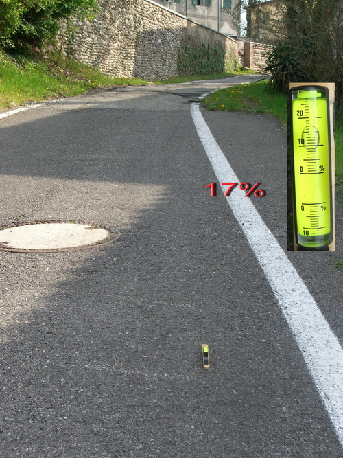

Per dare un'idea concreta delle "performance" dei motori "geared" montati a mozzo, ho scovato una salitella con pendenze ... rispettabili

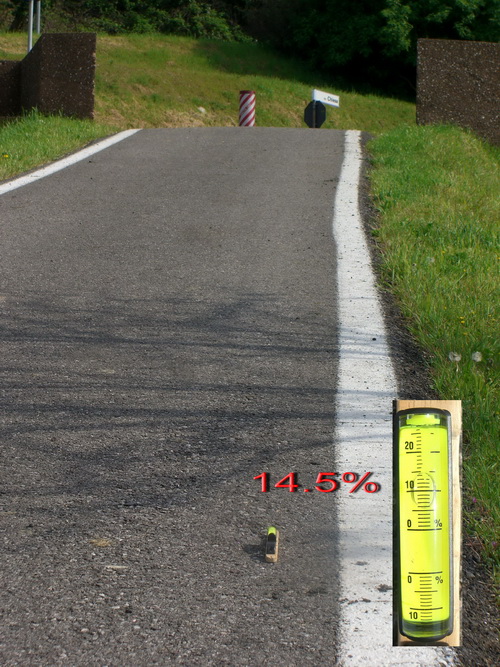

Il primo tratto è al 14% (mi ero portato il mio fido inclinometro per misurare accuratamente e in più punti)
174,99 KB

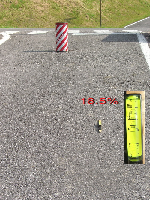

nel breve tratto prima del paracarro la pendenza sale al 18%
218,94 KB
Dopo l'incrocio la salita prosegue al 17%
191,96 KB
Lo sforzo che ho esercitato è paragonabile a quello su un falsopiano con una bici muscolare (leggero fiatone ma contenuto)
Ecco il filmato (fatto guidando con una sola mano e tenendo la macchina fotogr nell'altra, peggiorando perciò il rendimento della pedalata e la posizione in sella)
Sull'intero percorso ho viaggiato col rapporto più corto e al massimo dell'assistenza (circa 12-14A a 36V)

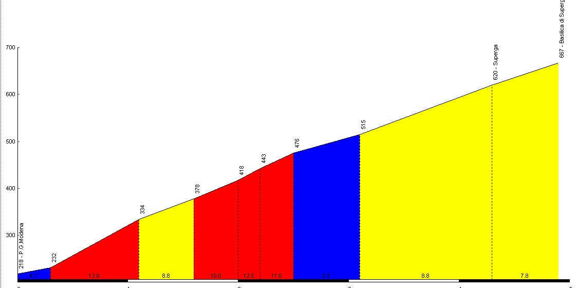

Ma quindi secondo voi posso ambire ad arrivare alla basilica di superga ?
ci provo ?
Io ho 250W / 10Ah ...
51,99 KB
Inserito il - 21/04/2010 : 16:18:56  Mostra Profilo Invia a elle un Messaggio Privato  Rispondi Quotando
mmm... filcal secondo me la beghelli non è fatta per queste scalate: provaci, ma non ti dispiacere se non ce la fai

ambisci ambisci e poi facci sapere dove sei arrivato,tanto se ti stanchi o esaurisci la batteria giri la bici ed e' tutta discesa.
