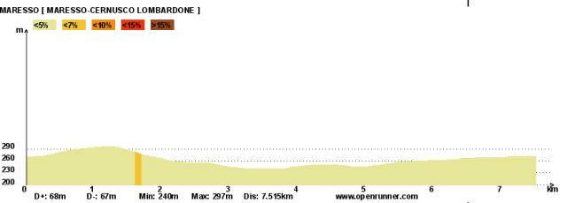

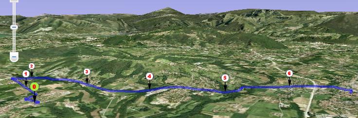

job ti segnalo un percorso tipo che faccio 4 volte al giorno, io non ci sono riuscito con i link che mi hai mandato tu.
partenza maresso arrivo cernusco lombardone
secondo te la pro connect 8g regge questo percorso?
Non so se ho capito bene il percorso, ma sembra avere solo 50 metri di dislivello sia di salita che di discesa in circa 7km che percorso 4 volte avanti-indietro = 28km e 200 metri di dislivello.
Se è così, ce la fa anche se usi la massima assistenza tutto il percorso

Inserito il - 13/05/2010 : 17:08:08  Mostra Profilo Invia a job un Messaggio Privato  Rispondi Quotando
Pac1957 ha scritto:
fatto
ok, l'ho rifatto, comunque cambia di poco, sono circa 7,5km
con un dislivello di +68 -67, quindi:
30km con dislivello 270m, puoi star ancora più che tranquillo
12,95 KB

Grazie Job, questo vuol dire che mi avanzano 10 km giusto?

Inserito il - 13/05/2010 : 18:32:08  Mostra Profilo Invia a dipigi un Messaggio Privato  Rispondi Quotando
Incuriosito dai grafici proposti da Job mi sono registrato e ho creato il mio percorso cittadino giornaliero
http://www.openrunner.com/displayElevation.php?id=565062&w=550&h=300&k=1&c=0&bg=0
l'escursione altimetrica credo sia molto simile alla tua Antonio anche se il percorso è leggermente più lungo. Puoi stare tranquillo con un pieno copri il tuo percorso di 7,5km almeno 6 volte!
