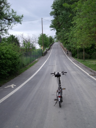

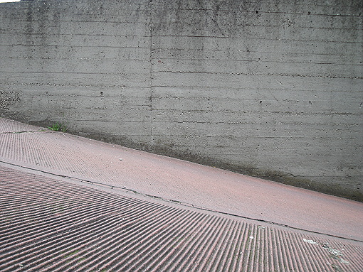

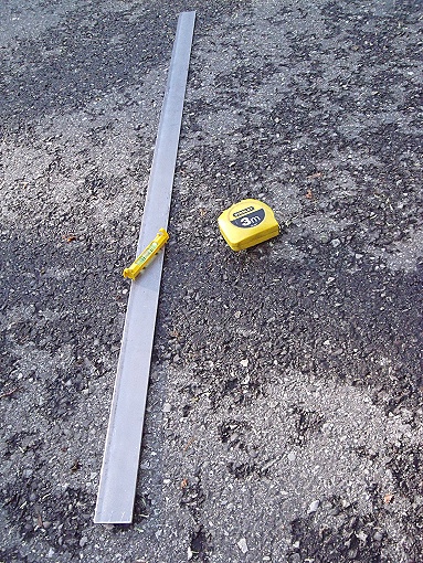

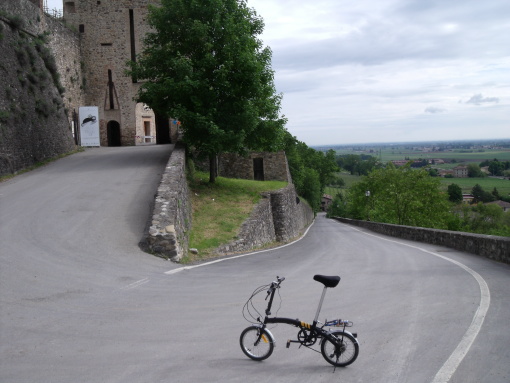

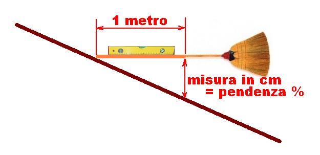

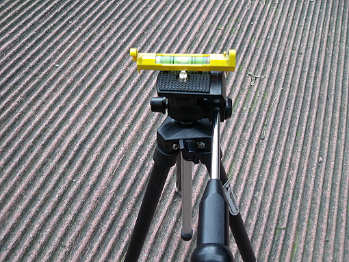

ho trovato una rampa di un garage con pendenza al 24% ed ho provato a farla con la mia pieghevole con ruote da 16 pollici e il rapporto del cambio piu' agevole:48-14 per misurare la pendenza ho usato il "metodo della scopa" postato da pix in uno dei suoi test a cui mi sono ispirato pero' ho sostituito la scopa con una riga di metallo lunga 1 metro e dritta,ho anche fatto una foto mettendo in bolla la macchina fotografica sul cavalletto per far verificare a chi e' capace se la pendenza corrisponde con la mia rilevazione,a proposito come fate a trovare i gradi? usando un goniometro da appoggiare allo schermo sarei capace anche io,esiste un altro metodo? la rampa l'ho superata facilmente ed in discesa faccio vedere che anche i freni tengono bene,posto anche le foto di una salita al 16% che come pendenza e' piu' facile ma pero' essendo piu' lunga dopo 100metri mi e' venuto il fiatone che ho portato fino in cima (totale 200 metri) per poi fermarmi a riprendere fiato,mi sarebbe piaciuto fare la rampa al 24% con una bici con ruote piu' grandi avente la stessa marcia (48-14) per vederne la differenza di sforzo ma le altre bici che ho hanno rapporti differenti.

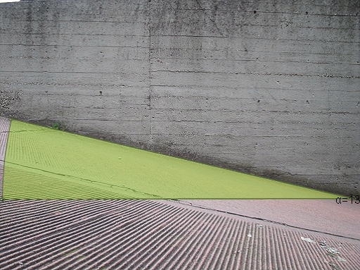

usando la trigonometria sulla tua immagine mi vengono 13 gradi
lunghezza 520 pix
altezza 120 pix
gradi= arctan(120/520)

allora sembra che ci siamo,secondo una tabella che c'e' qua: http://www.alke.it/calcolo-pendenza-salita-veicolo-elettrico.html il 25% corrisponde a 14 gradi,il 24% non e' segnalato ma siamo li' con i numeri,come si rilevano i pix?

ba, io ho usato un programma per immagini, Irfanview, dove puoi mettere un rettangolo sull'immagine e dimensionarlo (viene usato per ritagliare l'immagine)
a quel punto ti indica quanti pixel ha il rettangolo
Se lo posizioni in maniera che la diagonale del rettangolo sia la linea della tua salita (il profilo) sei a posto, usi la formula che ti ho scritto
il 24% è 24 cm di altezza su 100 di lunghezza....quindi se riusi la formula ottieni 13,5 gradi....

Confermo i 13 gradi con qualche decimale, dovrebbe essere una salita sopra il 23% e sotto il 24% .
Io per calcolare la pendenza (ammesso ci sia abbastanza spazio laterale), fotografo l'intera bicicletta di lato, con qualcosa tipo filo a piombo appeso o alla bici stessa o a qualcosa che compaia nella foto.
Poi prendo l'immagine digitalizzata ed eventualmente la ruoto in modo che il filo a piombo risulti perpendicolare. Poi misuro base e altezza di un triangolo rettangolo che comprenda almeno tutta la bicicletta come hanno detto sopra.
Con questo sistema basta avere telefonino con macchina fotografica, un filo in tasca possibilmente ben visibile e un mazzo di chiavi per fare il piombo
La formula finale che metto nel foglio elettronico per avere la salita in percentuale:
TAN(ARCTAN(altezza/base))*100

Inserito il - 17/05/2010 : 21:44:35  Mostra Profilo Invia a pixbuster un Messaggio Privato  Rispondi Quotando
Sono nei guai col PC che mi si è guastato (acciderbolaccio mi succede spesso!)cosi non vi posso mettere la foto del mio "attrezzo portatile" per la misuara della pendenza
Ma vi anticipo che è costituito dall'inclinometro da bici montato sul un listellino di legno
((((in effetti non è necessario usare un listello da 1 metro ma va bene anche da venti cm, facendo la proporzione del risultato ottenuto, in questo caso dividendo per 5))))
