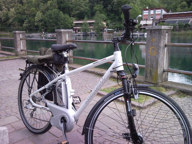

Lo ammetto, è un gran pezzo di...bicicletta, ma va capita e accettata per quello che ti può dare. Totalmente inadatta (per ora e per me), se si vuole arrivare, giacca e cravatta, freschi e riposati sul luogo di lavoro. Con la stessa pedalata della Dinghi, arrivo a 20 km, quindi occorre più tempo per arrivare. Se vuoi andare più in fretta devi, giustamente aumentare la pressione. Per me la bici elettrica è una scelta di stile di vita e se deve sostituire la macchina, ti deve dare di più, ma solo per i percorsi essenziali. Per il resto va benissimo così, anzi prima o poi prenderò una muscolare.
La Kalkhoff è spettacolare per tutto il resto!
Di seguito stilo, da utente e non da competente un semplice elenco di valutazioni.
Pro Connect C  9-G Deore LX
estetica 10
peso 10
confort 10
maneggevolezza 8
autonomia 7
assistenza 6
illuminazione 5
Credo che andrò a lavorare con la dinghi sport, ma per tutto il resto Kalkhoff.
Peccato non avere 2 in uno!
