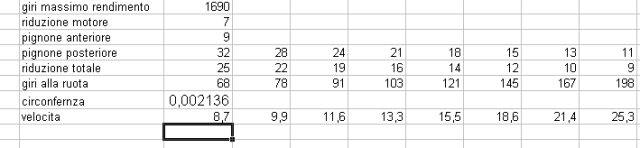

Posso tentare di elucubrare solo sulla prima domanda: facciamo finta che il panasonic funzioni a manettino senza torsimetro:
E' chiaro che , essendo collegato al cambio posteriore puo' variare la velocità della bici pur ruotando al numero di giri di massimo rendimento.
A titolo di esempio riporto le velocità a cui gira la mia flyer con le varie marce innestate, quando il motore gira alla velocità presumibile di massimo rendimento, che io penso sia attorno ai 1690 giri/minuto:
46,08 KB
Quindi con grande maestria nell'uso del cambio e a cadenze di pedalata molto costanti (ma chi lo fa veramente?) potremmo avere un rendimento quasi ottimale a tutte le velocità, pero'...
Il complesso sistema di riduzione e l'integrazione a catena e cambio mi fa pensare che il rendimento massimo di questo motore difficilmente supererà il 70% e sicuramente sarà inferiore a certi gearless o a geared meno ridotti e più efficienti (la riduzione a planetari ha meno attriti).
Quindi avrà un miglior rendimento rispetto all'hub fino a che questo non raggiunga una velocità tale da superare il 70% di rendimento. A regimi superiori è probabile che l'hub consumi un po' meno. Per fare un esempio, il mio ezee su ruota da 20" raggiunge il 70% a 10km/h e su ruota da 28" a 15km/h .
Quindi, tirando le somme, forse si puo' dire che il nostro panasonic taroccato consumerebbe di meno se il percorso prevede lunghi periodi di esercizio da affrontare a velocità molto basse largamente sotto i 15km/h e, ammesso, di usare con maestria il cambio. Mentre l'hub consuma uguale o probabilmente di meno dai 15km/h in poi, con il vantaggio che possiamo usare liberamente le marce e pedalare alla cadenza che più ci piace senza compromettere i consumi.
La presenza del torsimetro invece, sempre che uno non si faccia prendere la mano dal manettino come dice elle (pochi?), non puo' che peggiorare le cose perche' non ci permette di variare il rapporto muscoli/motore a piacere, contribuendo anche quando non c'e' bisogno e perche' il motore consuma sempre qualcosa anche quando pedaliamo più veloci di lui, mentre se lo spegnamo, la bici ha qualche resistenza in più (almeno degli hub geared) .
