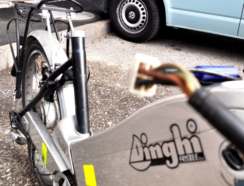

Di seguito alcune foto esplicative:

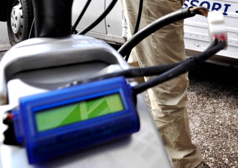

- montato Wattsup con cavi sovradimensionati e connessioni esposte e non protette:
213,39 KB
286,53 KB

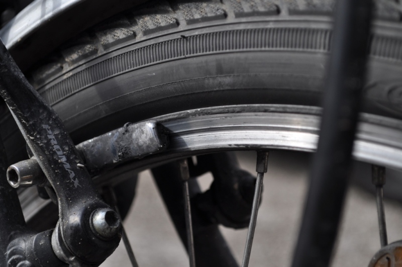

- Sostituiti pattini freno con tipo non idoneo per cerchi in alluminio (che hanno rovinato e consumato precocemente il cerchio):
182,45 KB

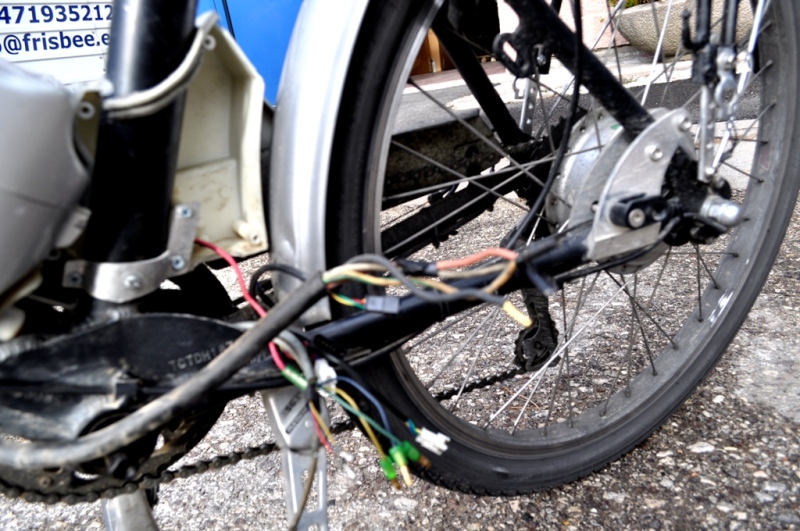

- impianto elettrico completamente da rifare, per via di cavi tranciati, che non scorrono bene nella guaina, sostituiti con altri non dimensionati per l’assorbimento o non a norma EN15194;
282,42 KB

Grazie della risposta Pac. Sviluppiamo e costruiamo bici elettriche da più di 11 anni e li distribuiamo in Italia e in numeri sempre più crescenti in diversi altri paesi EU, quindi, penso che ti puoi fidare... A proposito, la dinamo è a norma di legge, visto che è stata approvata dall'ente certificatore TÜV Rheinland, che ha curato la certificazione dei nostri prodotti alle norme EN15194.
Riguardo al preventivo, il nostro lavoro è guadagnarci il pane con le bici elettriche, non lucrare sulle assistenze, quindi tranquillo, presenteremo un preventivo realistico, e se scrivi a info@frisbee.eu, continueremo privatamente la conversazione, senza occupare spazio su questo forum, che gentilmente ci ha ospitati.

Alla fine sarebbe interessante conoscere la causa che ha portato la bici a non funzionare più. E' da sottolineare il fatto che tagliare il filo della tachimetrica porta alla decadenza della garanzia, visto che spesso sono gli stessi venditori a farlo seppure su richiesta del cliente.

Di nuovo funzionante!
Grazie all'azienda e al suo responsabile (di cui purtroppo non ricordo il nome) è tornata come nuova. Con 360 euro, la bicicletta ha ripreso a vivere in tutto il suo splendore. Vorrei ringraziare pubblicamente questa azienda, che oltre a dimostrasi professionale, ha messo in evidenza qualità umane di rara quotidianità.
Inoltre (a sorpresa) hanno "genialmente" installato il watts up nella scocca della batteria!!!
