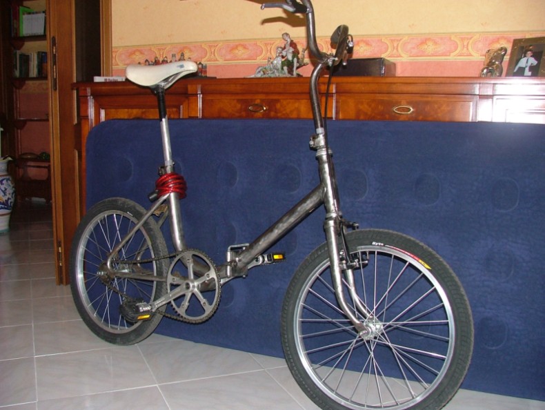

Buongiorno a tutti,
anche se sono anni che pedalo per strade e per monti (tra bici da corsa e MTB, ho perso il conto dei Km fatti) e, per affrontare un percorso di 60 Km, con 1000 metri di dislivello, nemmeno ci penso,
oggi ho fatto qualcosa che, fino a pochi giorni fà, per me era impensabile:
sono venuto al lavoro in bicicletta (la graziella Abarth, visibile nella foto) percorrendo ben 10 Km della mitica Via Tiburtina di Roma, dal suo inizio a Santa Bibiana fino all'incrocio con il GRA.
La cosa bella è che ci ho messo circa mezz'ora, che è il tempo che ci vuole con l'auto (ma non nei giorni lavorativi), mentre con i mezzi pubblici, difficilmente faccio meno di 45 minuti.
consentitemi di condividere questa mia gioia, anche se la mia Graziella non è elettrificata, ma comunque tra le pieghevoli ci stà proprio bene.
buona pedalata a tutti
Mac

Benvenuto da parte mia.
Bella la Graziella alleggerita e spartanissima.
Complimenti per l'audacia
del percorso (anch'io sono abituato alle vie consolari trafficatissime).

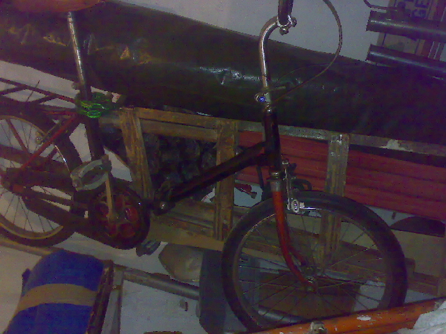

... l'idea della Graziella "Abarth" è nata dopo aver provato una STRIDA pieghevole, in occasione di una mostra nautica. Li ho pensato: "però, mica male l'idea per l'uso in città. Posso sempre chiuderla e portarla dove fa comodo". Peccato che costava come le barche esposte li nel porto! A quel punto, ho cercato una vecchia Graziella e, più per sfizio che per necessità, ho tirato fuori quella che hai visto.
Devo dire che per Roma, si comporta bene nella maggior parte dei casi (ho allungato il rapporto, montando un 52 x 18 che sviluppa circa 4,50 metri) e l'unico suo limite sono i famigerati "sanpietrini" che se posso, evito, ma se no, ci vado benissimo. (Domenica sono andato sull'Appia Antica, fino a dove iniziano i ciottoli grandi, ma li ho avuto problemi anche con la MTB).
Per la città, devo dire, che preferivo usare una vecchia MTB alleggerita (rapporto fisso, senza cambio, il minimo indispensabile per camminarci) destinata al cassonetto.
Purtroppo me l'hanno ciulata Sabato pomeriggio, davanti casa (legata).
Almeno la graziella, quando non in uso, la tengo in casa, nello sgabuzzino (chiusa, ingombra meno del carrello della spesa di mia moglie!). Ormai sta diventando, insieme alla tessera dell'autobus, il mezzo principale di trasporto.
evviva le bici !!!
a proposito, sto preparando una seconda Graziella quasi "Abarth" per Santa Marinella. Ormai, ci ho preso gusto
Ciao a tutti

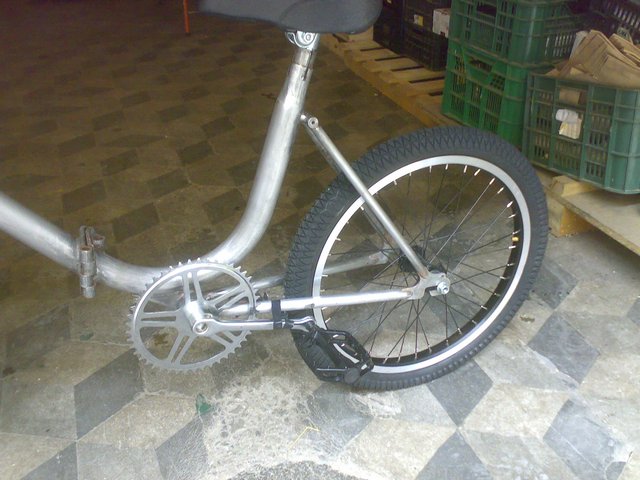

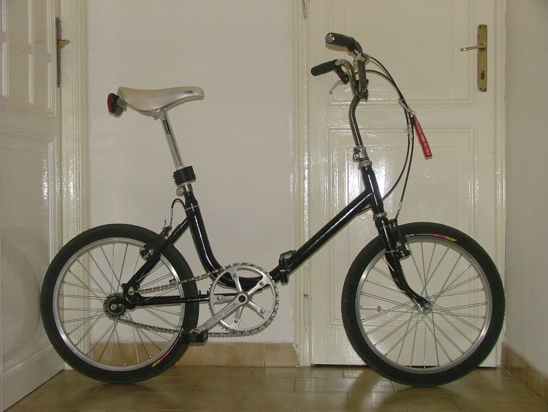

... ed ecco la Graziella finita, con i freni V-Btake anche dietro, luce di posizione a LED, computerino e vernice nera (che da un tono di cattiveria). Il tutto a circa 11 Kg di peso.
Saluti a tutti
Mac

Inserito il - 14/03/2008 : 21:57:45  Mostra Profilo Invia a elle un Messaggio Privato  Rispondi Quotando
molto elegante! sei bravo

Inserito il - 14/03/2008 : 22:17:24  Mostra Profilo Invia a job un Messaggio Privato  Rispondi Quotando
Saluti a tutti
Mac
Mi piace un succo e mi riporta a sognare un mostricciattolo pieghevole a scatto fisso per la guerriglia urbana !

Inserito il - 15/03/2008 : 16:05:34  Mostra Profilo  Visita l'Homepage di bodo74 Invia a bodo74 un Messaggio Privato  Rispondi Quotando
complimenti anche da parte mia!!!!!!!
soltanto mi pare che la catena sia un pò "molla" ... mi sbaglio?

Inserito il - 16/03/2008 : 18:52:35  Mostra Profilo Invia a Mactom un Messaggio Privato  Rispondi Quotando
No, non ti sbagli (Ammazza che occhio!) ma non da fastidio (ormai ha già fatto un centinaio di Km, anche con delle discrete salitine e mai un salto. Per tirarla dovrei togliere una maglia e tirare avanti la ruota, perdendo la possibilità di avere il mozzo a battuta (cerchio allineato con i pattini dei freni). La prossima modifica potrebbe essere una battuta regolabile (ve la ricordate sulle vecchie bici da corsa ?) cosi, potrei togliere una maglia.
A proposito, anche se nella foto non si vede, il portabagagli, utilissimo in città è stato segato ma reso montabile con tre viti e quindi, all'occorrenza anche la spesa diventa possibile.
Enjoy your bikes
Mac

Inserito il - 16/03/2008 : 23:37:56  Mostra Profilo  Visita l'Homepage di bodo74 Invia a bodo74 un Messaggio Privato  Rispondi Quotando
intanto complimenti per aver saldato le boccole dei freni e poter così utilizzare un sistema più efficace dei classici "freni sport".
Un consiglio se vuoi.... potresti togliere la maglia (e forse anche 2)mettendo una rondella di spessore tra il forcellino e la battuta del perno della ruota, oppure se hai voglia di forare potresti inserire una vite sul forcellino del telaio per fare come dicevi tu a mo' di bici da corsa.
Vedo che la voglia di sperimentare non ti manca

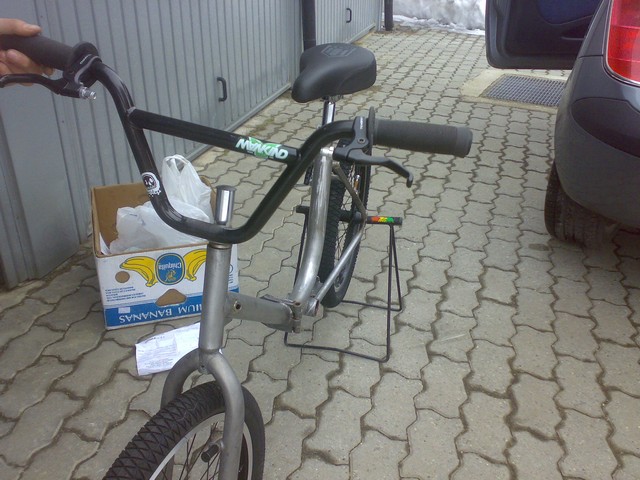

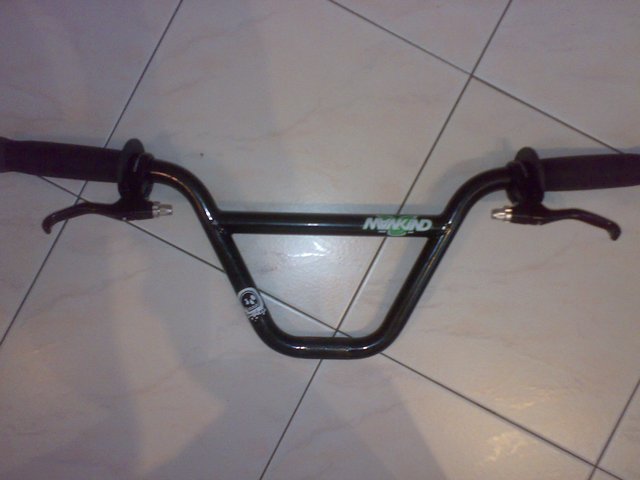

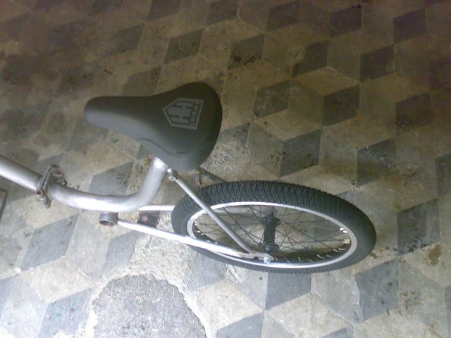

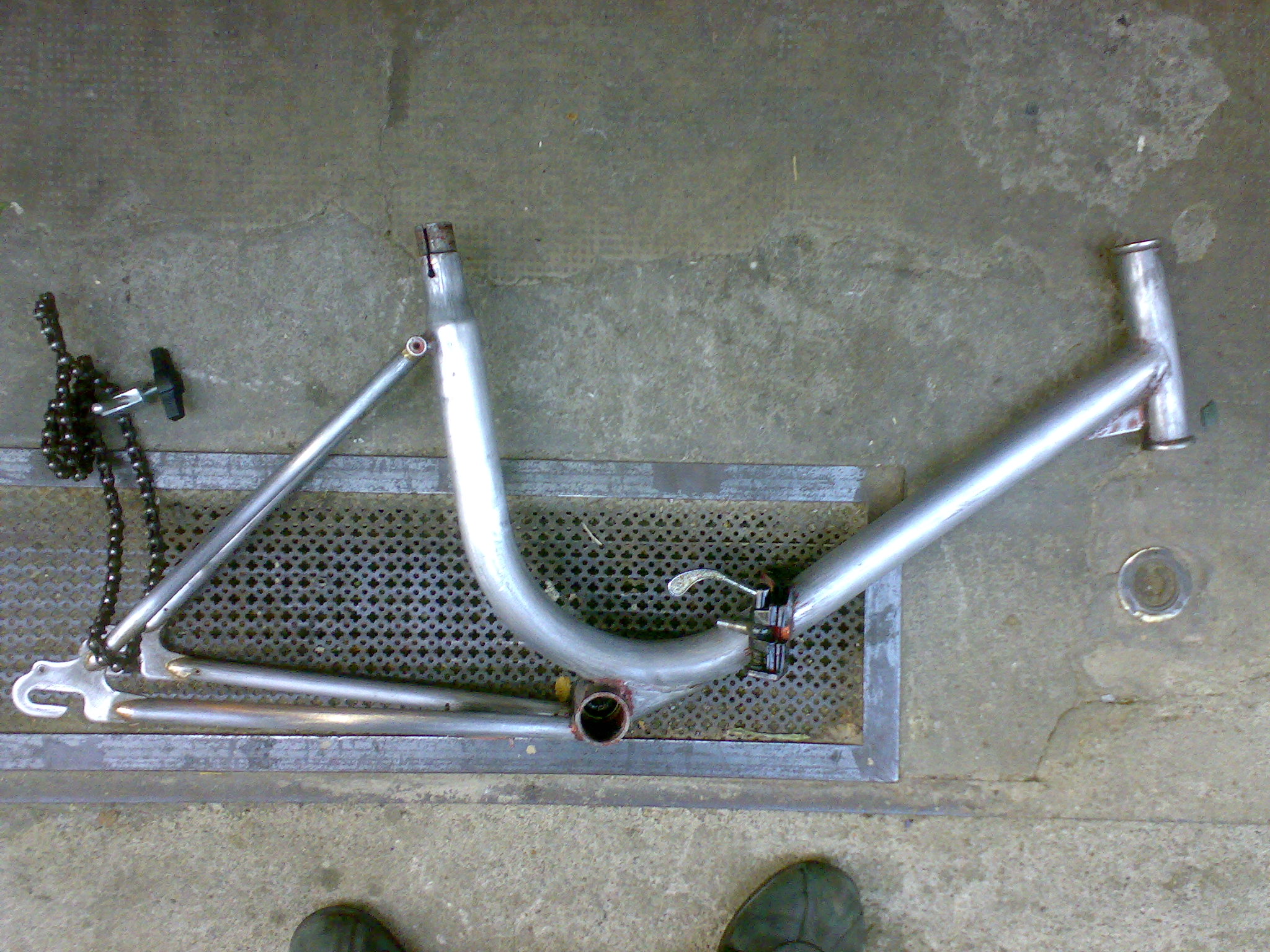

Ciao a tutti !! anche io stò modificando interamente la mia graziella...Avete qualche consiglio da darmi??
secondo voi riesco a montarci una forcella da bmx??

Inserito il - 10/12/2008 : 13:19:58  Mostra Profilo Invia a elle un Messaggio Privato  Rispondi Quotando
ciao andre, benvenuto
ora arriveranno i consigli... io intanto ti ridimensiono la foto (sarebbe bene se non passassero di molto i 640x480)

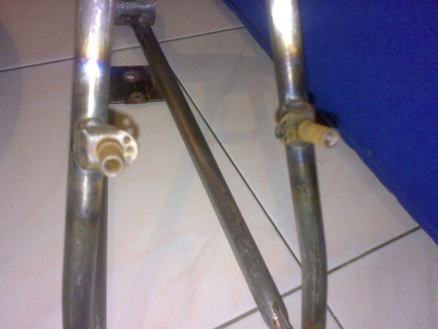

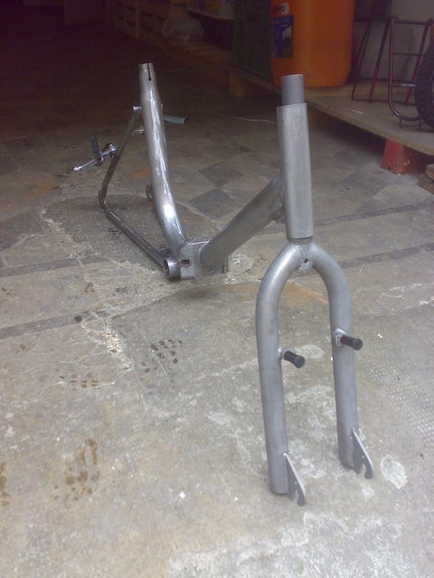

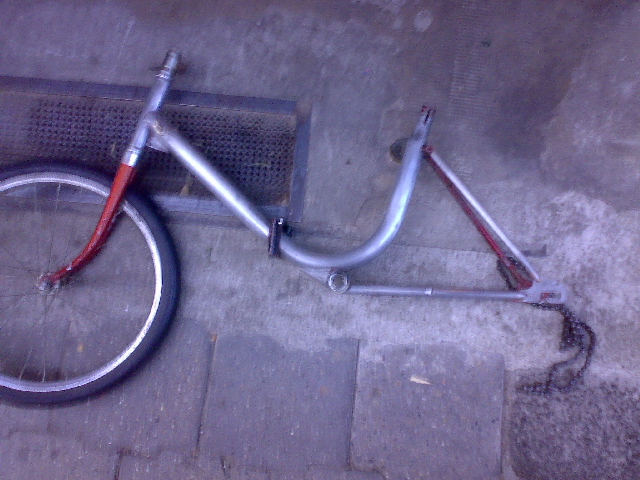

Inserito il - 10/12/2008 : 13:22:23  Mostra Profilo Invia a andre un Messaggio Privato  Rispondi Quotando
HO già provveduto a sverniciarla completamente!!

Inserito il - 10/12/2008 : 13:28:21  Mostra Profilo Invia a elle un Messaggio Privato  Rispondi Quotando
andre scusa:
non posso farlo io tutte le volte -- se hai bisogno di un programma: http://www.jobike.it/forum/topic.asp?TOPIC_ID=1527
edit: ho ridimensionato anche questa

Inserito il - 10/12/2008 : 13:41:17  Mostra Profilo Invia a picusbox un Messaggio Privato  Rispondi Quotando
Ciao Andre, promette bene. Come l'hai sverniciata?

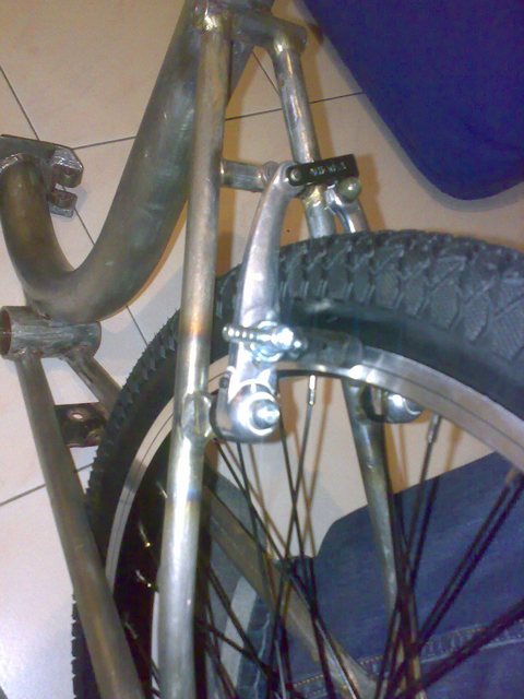

Inserito il - 10/12/2008 : 15:57:30  Mostra Profilo Invia a andre un Messaggio Privato  Rispondi Quotando
L'ho finalmente sverniciata completamente... Ora è pronta alle modifiche!!!!

Inserito il - 10/12/2008 : 16:07:10  Mostra Profilo Invia a elle un Messaggio Privato  Rispondi Quotando
Andrea scusa, è la terza volta che te lo chiedo: non postare più foto così grandi per favore -
non si vedono bene e rendono illegibile il testo
(se ne hai bisogno, in un messaggio precedente ti ho indicato un programma per ridimensionarle)

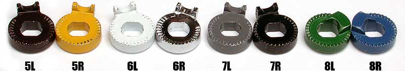

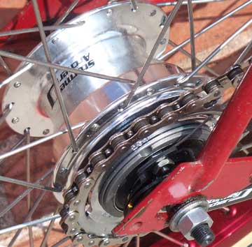

Ciao, io penso che potresti, inserire nella ruota posteriore un cambio al mozzo, manterresti la linea pulitissima della catena, otterresti i vantaggi del cambio, non avresti problemi dal momento che i forcellini che tengono i mozzi della ruota sono orizzontali, e quindi non necessiteresti neanche di un tendicatena. Probabilmente più utile per la bici di Roma, che per quella di S. Marinella...
Eccoti un esempio di cosa sto parlando:
http://www.sjscycles.co.uk/product-Brompton-Brompton-3-spd-Hub-and-Internals-SRAM--QHUBR3-SR-12999.htm
http://sheldonbrown.com/harris/sturmey-archer-hubs.html
82,88 KB
Inserito il - 17/12/2008 : 10:06:51  Mostra Profilo Invia a elle un Messaggio Privato  Rispondi Quotando
(attento che quello su sjs è montato sulla ruota della brompton - 349mm - che credo sia più piccola di quella della graziella... bisogna poi verificare anche i forcellini per il tipo di montaggio del cambio interno da intraprendere)
Concordo, a seconda dell'orientazione dei forcellini si devono usare rondelle di blocco orientate differentemente. Basta fare riferimento all'utilissimo:
http://sheldonbrown.com/harris/shimano-nexus.html

Ciao ragazzi.. Vi chiedo scusa x le dimensioni foto... ma prima x la fretta nn ho fatto attenzione..
Ho bisogno d chiedervi dei consigli avrei pensato ad una forcella di una mtb più piccola , oppure di una forcella da bmx , il problema è che nn ho idea per assemblaggio , come adesempio cuscinetti,attacco manubri ecc
ho visto in questo sito che si può fare.. http://www.selvatiko.com/pagine/preparazione/graziella08/testo.htm
Vi chiedo ancora scusa per le foto..

picusbox lo sverniciata con una pistola termica una spatola, tanta pazienza
andre
31 Messaggi
Inserito il - 09/01/2009 : 02:43:03  Mostra Profilo Invia a andre un Messaggio Privato  Rispondi Quotando
80,51 KB
andre
31 Messaggi
Inserito il - 09/01/2009 : 02:44:44  Mostra Profilo Invia a andre un Messaggio Privato  Rispondi Quotando
Secondo mè procede bene!!!

Ho saldato pure le boccole dei freni
61,75 KB

Mancavano solo un bel paio di v-brake!!!!
74,38 KB

Una delle tante modifiche.... tubo regisella!!
29,04 KB

31 Messaggi
Inserito il - 16/01/2009 : 02:22:02  Mostra Profilo Invia a andre un Messaggio Privato  Rispondi Quotando
finalmente la mia forcella da bmx... quanto tempo t'ho dovuta cercare....!!! l'avevo ordinata ad un ciclista vicino casa senza troppe speranze..mi diceva che l'avrebbe trovata ma sempre curva.. quando sn tornato nn ci credevo lo volevo quasi baciare .
L'ho cercata x tanto su internet senza nessun risultato...
69,32 KB

31 Messaggi
Inserito il - 16/01/2009 : 02:26:42  Mostra Profilo Invia a andre un Messaggio Privato  Rispondi Quotando
Una delle mie tante prove... devo solo scegliere il colore della vernice!!!
91,18 KB
andre
31 Messaggi
Inserito il - 16/01/2009 : 02:28:24  Mostra Profilo Invia a andre un Messaggio Privato  Rispondi Quotando
Manca davvero poco... la mia graziella / bmx è quasi finita.....
