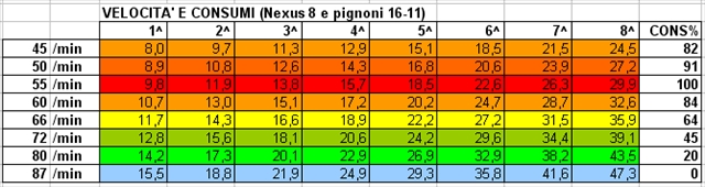

La presente per rettificare due aspetti:
In primo luogo per quanto riguarda l'incidenza della frequenza di pedalata sui consumi, c'è da osservare che se la nostra frequenza ottimale è intorno alle 72/min, nella situazione reale sarà ben difficile mantenere costantemente tale frequenza su tutto il percorso. Pertanto risulta più verosimile prendere in considerazione una frequenza media compresa tra le 66 e le 72/min.
Dalla tabella allegata si vede che in tali casi i consumi variano tra il 64 e il 45% rispetto ai massimi teorici.
106,57 KB
Pertanto il valore di riferimento sarebbe verosimilmente:
(64+45)/2 = 54,5%
