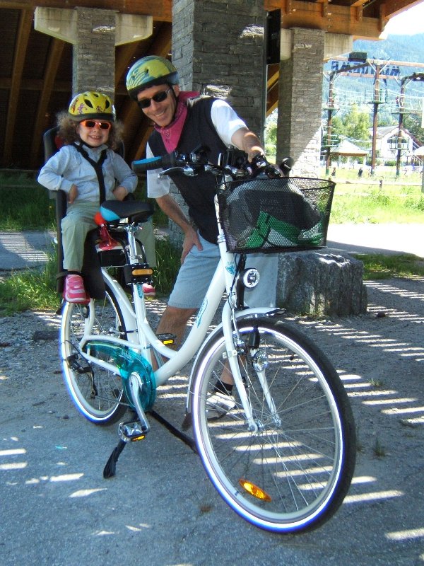

Aggiuntina: siccome il cavalletto laterale, per quanto robusto e stabile, non era sufficiente a tenere in equilibrio la bici con la bimba sul seggiolino, ho preso da Decathlon il cavalletto centrale a due gambe.
Purtroppo ho aspettato 10 giorni per averlo, perché dovevano farlo arrivare dall'estero (non ho capito se Francia o Belgio), e purtroppo costa la sberla di 37,5 euri, ma ancora più purtroppo ho scoperto, una volta acquistato l'articolo, che c'è scritto su «Made in Italy»: s'è fatto il giro di mezza europa, aumentando conseguentemente di prezzo per niente! Ma almeno è stato un ottimo acquisto, la bipa sul cavalletto è stabilissima anche su superfici non del tutto pianeggianti, il meccanismo di sincronizzazione delle due gambe è estremamente comodo e permette di non avere ingombri laterali da raschiare per terra in curva, nonostante resti molto vicino al suolo quando ripiegato. La catena ci passa molto vicino ma tocca solo se si prende qualche buca, comunque al massimo lo unge un po' dal lato dove non si aziona quasi mai.
C'è scritto su portata max 55kg, direi che di margine ce n'è.
Foto appena ne ho l'occasione...

Iacomino
1003 Messaggi
Inserito il - 13/07/2011 : 12:59:19  Mostra Profilo Invia a Iacomino un Messaggio Privato  Rispondi Quotando
160,23 KB

genesi86
1151 Messaggi
Inserito il - 13/07/2011 : 13:57:03  Mostra Profilo Invia a genesi86 un Messaggio Privato  Rispondi Quotando
Iacomino ha scritto:
160,23 KB
ottimooooo!!! ma attento alla pressione del pneumatico posteriore, quasi tutto il peso grava su di lui.

Iacomino
1003 Messaggi
Inserito il - 14/07/2011 : 07:58:32  Mostra Profilo Invia a Iacomino un Messaggio Privato  Rispondi Quotando
Cerrrto, sempre sotto controllo e bello gonfio, verso i 4 bar. L'anteriore invece va intorno ai 3 scarsi, oltre ad ammortizzare meglio le vibrazioni tiene anche meglio e in frenata mi dà più sicurezza.
