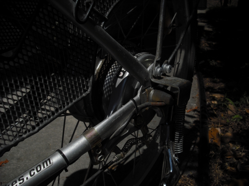

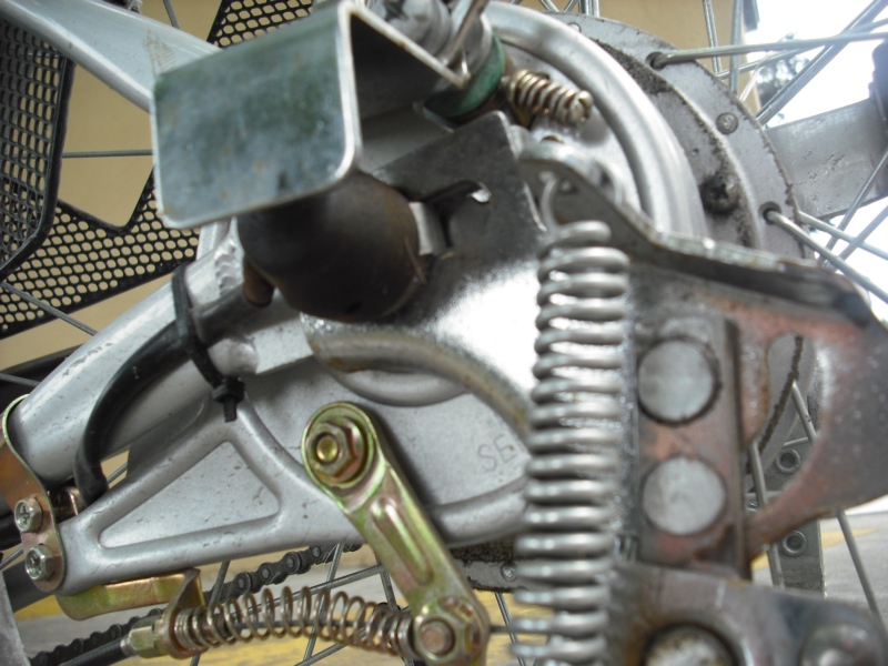

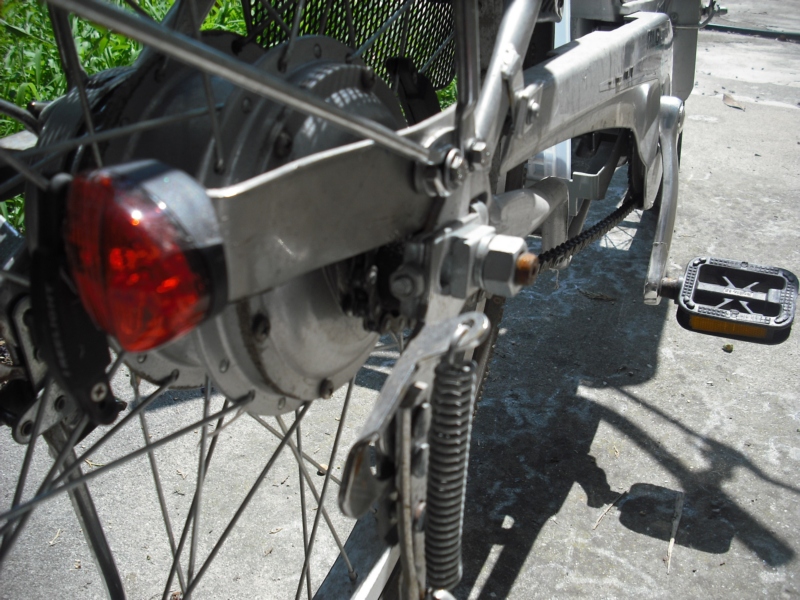

è il modello che hai tu... è di un'amica di mia mamma per cui posso anche fare altre foto se ti occorrono ancora,

Grazie Giaco,gentilissimo da parte tua il fotoreport Mi.Gi.
Approfitto della tua disponibilita' per chiederti di fare altre foto soprattutto dalla parte dopve entrano i cavi del rotore quidi dove c'è la ganascia del freno(tra ganascia e mozzo sotto il gommino che nasconde l'ingresso del cavo.Vedi se puoi approfondire con dettagli.

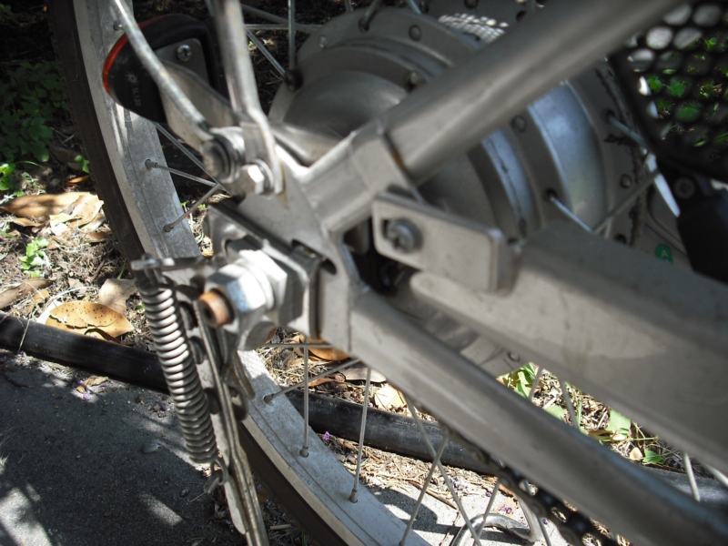

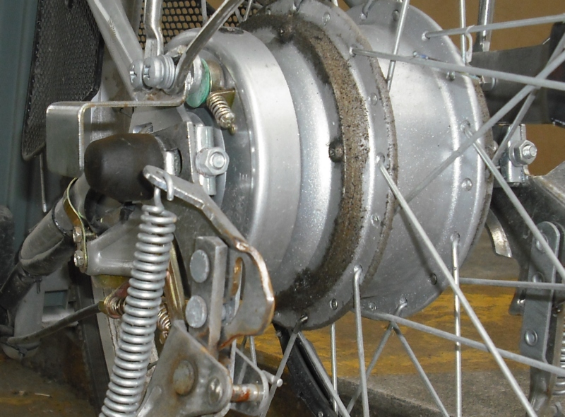

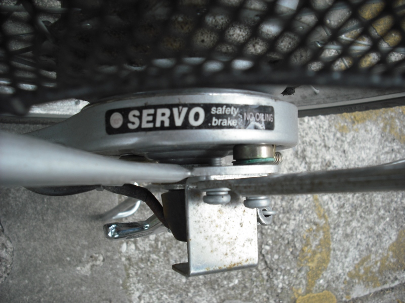

Inserito il - 13/07/2011 : 10:53:12  Mostra Profilo Invia a giaco un Messaggio Privato  Rispondi Quotando
com'è andata poi la sostituzione delle spazzole? tutto ok?

Inserito il - 14/07/2011 : 09:52:54  Mostra Profilo Invia a marcoiodio un Messaggio Privato  Rispondi Quotando
Buongiorno Giaco,grazie ancora a te e a questo forum concreto di cui ho la fortuna di far parte.
Per quanto riguarda la sostituzione delle spazzole e' andato tutto a buon fine anche se,il guasto con la rottura di un carboncino e la sua conseguente circolazione libera nel rotore mi ha dannegiato la centralina.
Per quanto riguarda il rimontaggio con il tuo gentile contributo e' quasi completato,ti chiedo un ultimo reportage fotografico sul bullone posteriore coperto dal gommino dove entra il filo del rotore,e grazie.
