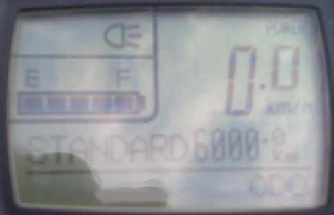

Un caro saluto a tutti gli amici del forum.
IL 24 Aprile dello scorso anno cominciavo a pedalare con la mia Sahel!
http://www.bikesbest.eu/shop/E-Bike/Kalkhoff-Sahel-Pro-C8-Disc-12Ah-E-Bike-2011::439.html
IL 24 Aprile di quest'anno stavo per raggiungere i 6000 km, quando la bicicletta si è fermata! Ossia, un ingranaggio del motore era andato a miglior vita. Ho pensato "ci siamo ricomincia il valzer delle attese e dei problemi", invece dopo neanche 15 giorni, il rivenditore "bicifacile" di Casatenovo in provincia di Leccco, ha individuato e risolto alla grande il problema. Ovviamente il tutto in garanzia. Che dire, ottima la bici, ottimo il supporto. E' costata un poco, ma quanto ho risparmiato in carburante e guadagnato in salute? La bici è sorprendente in salita,non ho mai dovuto rinunciare a percorsi anche impegnativi. Non è molto veloce, ma a me non interessa perché comunque mantiene la sua media di 25/28 km orari. Mi aiuta quando serve, ed ha una pedalata molto naturale. Con la 12 ah sono arrivato anche a 80 km di autonomia e comunque pedalare senza supporto è del tutto comodo. Punti deboli: il consumo dei freni e la mancanza di quel dolce suono dei raggi che girano!
Buone pedalate a tutti!

Inserito il - 28/05/2012 : 08:13:33  Mostra Profilo Invia a dipigi un Messaggio Privato  Rispondi Quotando
Ottimo Pac, lunga vita alla tua Sahel, ma ti hanno cambiato tutto il motore??

Inserito il - 28/05/2012 : 08:18:17  Mostra Profilo  Visita l'Homepage di pac Invia a pac un Messaggio Privato  Rispondi Quotando
No, anche se temevo fosse quello il problema! Mi hanno cambiato un pignone e si è risolto tutto. Forse ogni 6000 km è da cambiare, ma non ricordo di aver letto qualcosa in merito sul forum.
