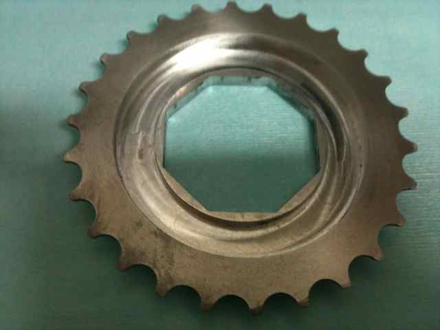

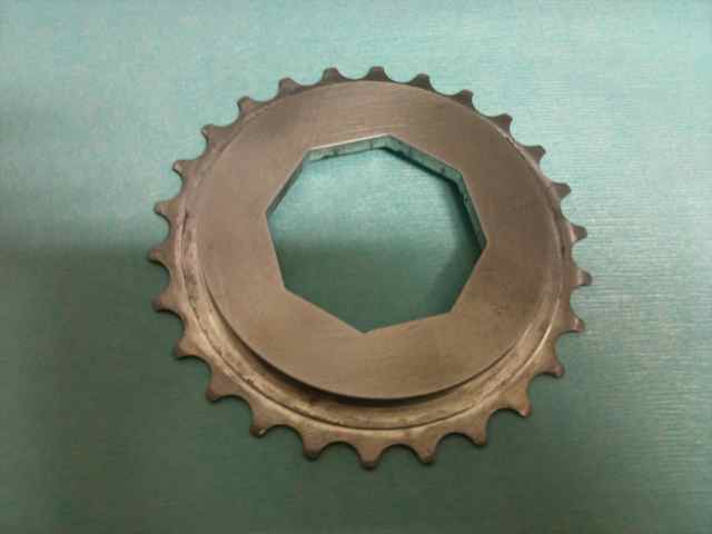

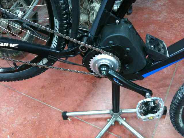

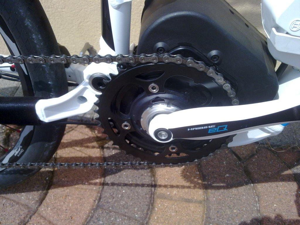

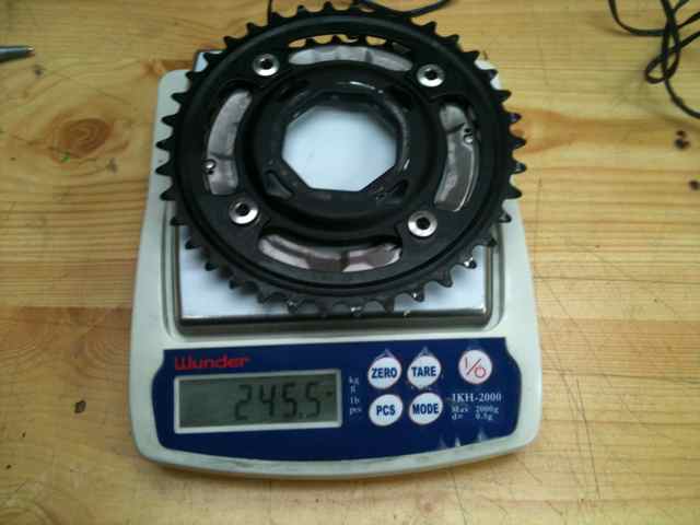

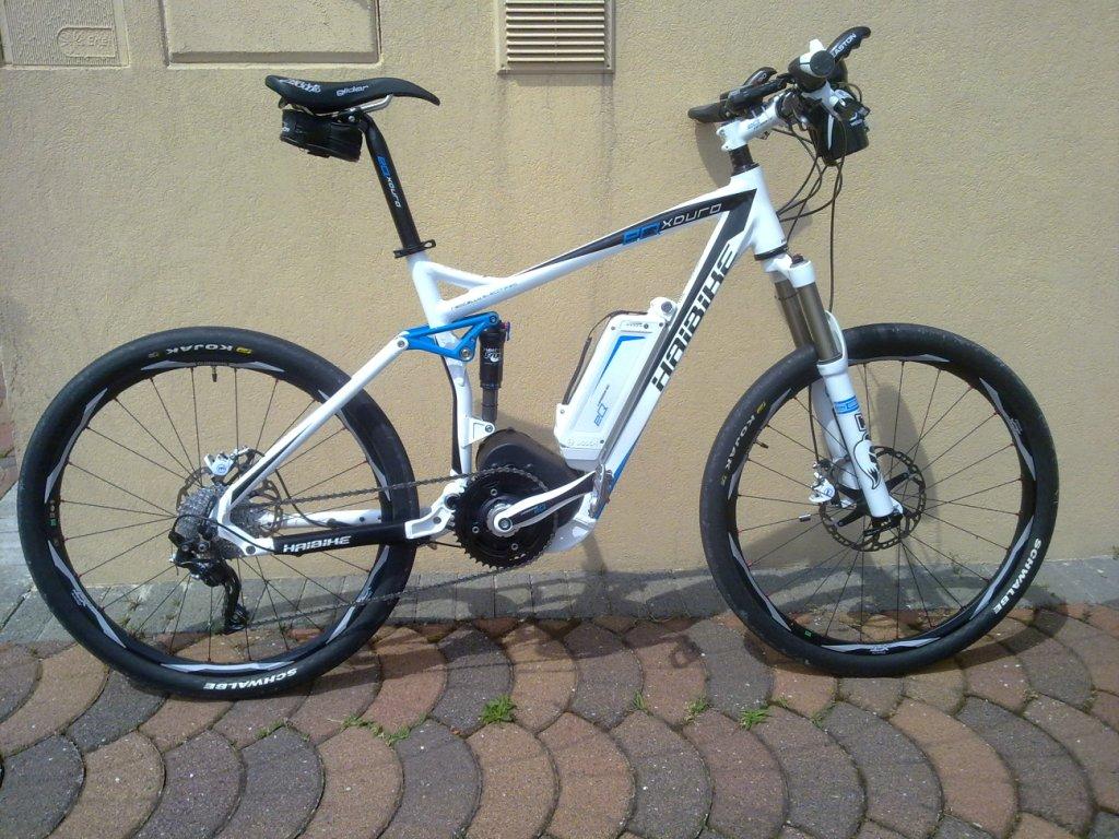

Domenica sono uscito per provare le modifiche alla mia ultima creazione, in primis ho installato un cambio dual drive 27 marce ma non soddisfatto della corona anteriore, ne ho realizzata una ricavata dal pieno, con 26 denti e un risparmio di peso di circa 200 gr.

Soddisfatto del lavoro ho colto l'occasione per provare il mezzo e devo dire che con la corona da 26 la bici si comporta da vera scalatrice e quindi via con le foto della splendida passeggiata

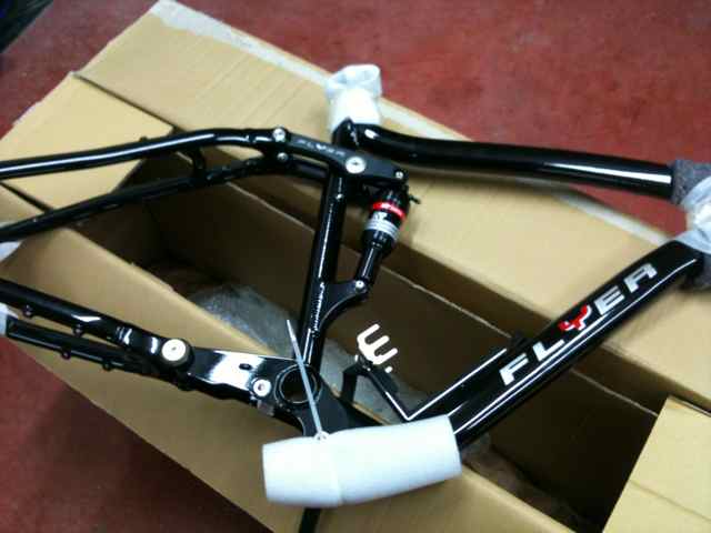

Ora mi voglio concentrare sulla realizzazione della super Fun Bike, proprio ieri è arrivato il primo pezzo.....

Il Dual Drive è in grado quindi di reggere una gran coppia se non hai avuto problemi con corona 26 su per quei bei monti.

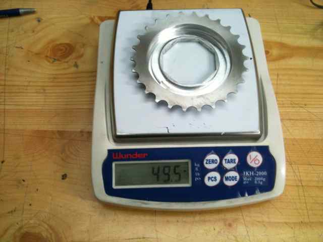

Complimenti per il lavoro! Non deve essere affatto facile costruire una corona!

Uhm, ghiotta sta corona !
L'adattatore originale che misura ha di girobulloni ?

Non ho avuto problemi, però sram non riconosce la garanzia sui dual drive montati sui bosch in uso mtb, sicuramente hanno dei dubbi sull'affidabilità in accoppiata con i 40 nm del bosch, effettivamente io utilizzo l'assistenza su tour 2 e in rari casi in tour 3, superiore diventa ridicolo andare in bici.......
Il dual drive abbinato al bosch viene montato sulle bici da strada e da trakking e non da mtb, quindi xt 10 e sicuramente una corona da 26 altrimenti rimane troppo lunga.
Tornando al dual drive ( che sò che ti interessa ) mi ha sorpreso per la grande elasticità, hai il cambio a deragliatore che funziona bene e il grande vantaggio delle tre marce nel mozzo per le cambiate aggressive, considera che ho tolto il cambio a manubrio originale e l'ho sostituito con il cambio rapid fire a destra per le nove marce e con un cambio rotativo atre marce a sinistra, come una mtb, inoltre ho realizzato una chiave in alluminio da 15 per sopperire alla lacuna di non avere lo sgancio rapido.
Ora sono riuscito a trovare i comandi rapidi sinistro e destro originali per il dual drive, se ti interessano.....
credo sia 104 ma potrei sbagliarmi, comunque è un passo standard
A spanne direi 94 o 104, il senso era capire che range di corone si trova sul mercato con quell'attacco !
Con una 30/32 denti magari si riesce a trovare una via di mezzo che possa stare sia per salite che trasferimenti
La corona minima con il giro 104 è la 32 denti che è quella che utilizzo ma secondo me è una buona base di partenza, con il dual drive si toccano i 42 kmh....
Credo prendero' la 32 denti come base pure io :)
42kmh con parametri ritoccati o sensore ruota eluso ?
25,41 KB
Eh eh, sapevo che facevo un bene alla comunità scippandoti la tua (adesso mia) bestiola, ti saresti seduto sugli allori, invece così ... avanti tuttaaaa con le novità !!!

Il mio amico ( compagno di merende ) mi prende sempre in giro perchè come finisco di preparare la mia bici, arriva un acquirente che me la soffia..... onestamente mi diverte sbizzarrirmi in nuovi esperimenti che non sono altro che affinamenti di mie esperienze, il buon Alcedo ci ha confermato che la Haibike risulta lunga di rapporgti.
P.s. hai notato il portabatterie realizzato al taglio laser sul telaio della Flyer e il mono dt swiss?
Ho appena ordinato 1000 euro di modifiche..... questa sarà la super fan bike....

Qualche anima pia tra di voi che ha gia' messo le mani sul bosch ... potrebbe gentilmente indicarmi quale corona
acquistare che sia compatibile semplicemente togliendo l'originale e riutilizzando il suo portacorona ?
Una 32/34 denti mi starebbe benissimo
Nicot
2008 Messaggi

Io ho trovato una corona originale Bosch su ebay http://www.ebay.de/sch/tri-sporting-golla/m.html?item=330708976533&viewitem=&rt=nc&_trksid=p4340.l2562
solo che è da 44 denti. L'ho montata intanto al posto della protezione in alluminio ed ora sto cercando di trovare un deragliatore adatto.
Premesso che io attualmente uso la mia FS RX quasi sempre su strada (ho montato infatti cerchi con gomme slick) mi pare che già con il rapporto di 1,056 dato dalla corona originale (38x36) si riesca abbastanza agevolmente a superare pendenze fino al 20%; ma con la corona da 26 denti sul piano non si farebbero neanche 5 metri a pedalata: per andare a 25 Km/h la cadenza dovrebbe andare sopra gli 80 giri al minuto!
Scusate, magari sono io fuori posto.....
169,09 KB
119,56 KB
2436 Messaggi
Inserito il - 28/05/2012 : 01:24:05  Mostra Profilo  Visita l'Homepage di AlexSv Invia a AlexSv un Messaggio Privato  Rispondi Quotando
Bella la modifica da "velocita'"
Io alla fine ho preso una intermedia da 32 di uno shimano lx, montata su senza problemi meccanici, i rapporti sono ora molto piu' adatti all'uso estremo, si pedala bene senza frullare fino ai 30kmh (considerando che l'assistenza cessa ai 27 scarsi!)
Ora ho il rapporto piu' corto che e' 32 su 36, quindi 0,88 a 1 per cui circa 1,8m a pedalata (si potrebbe fare di meglio ma gia' non e' male),
il vero problema e' che la centralina del Bosch se ne e' accorta e mi va in errore se sfrutto i primi due rapporti, ovvero quelli piu' corti dell'originale :(
Urge ritaratura dei parametri !
Bisognerebbe riuscire a mettere le mani sul software dei centri di assistenza. "Dicono" che in Italia non ce ne sono ancora, proverò sentire in Germania. Il primo che ci riesce........
