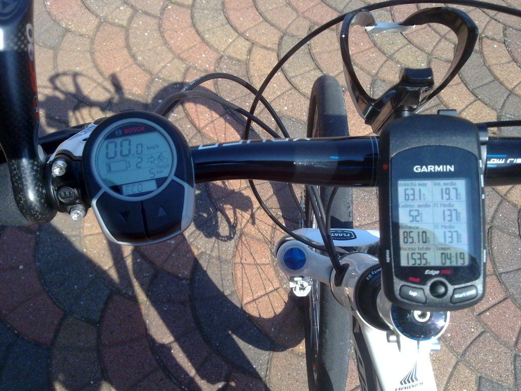

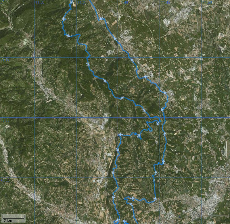

Ho deciso di mettere alla prova la durata della batteria della mia FS RX (con cui ho sostituito la vecchia MTB con il Bionx).
Ho scelto un percorso stradale sulle colline intorno Vicenza; la bipa è dotata di gomme slick Scwalbe Kojak e corona anteriore da 44 denti abbinata all'originale da 38.

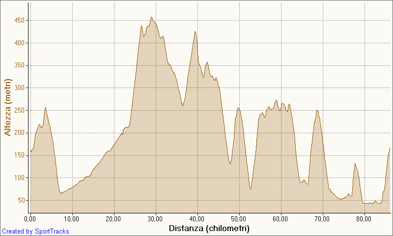

Il percorso è risultato di 85 Km di cui 21 con pendenza media moderata dell'1,3% e 18 circa con pendenza media del 6,2% ma con punte del 18/20% come la salita ai castelli di Giulietta e Romeo di Montecchio.
205,99 KB
221,66 KB
Ho mantenuto l'assistenza in Eco 1 salvo nei brevi tratti più ripidi nei quali ho usato Eco 2 e 3.
31,76 KB
1538,61 KB
Ho terminato il mio giro di Km. 85.1 con m. 1.535 di ascesa totale alla media di 19.7 Km/h. La batteria è entrata nell'ultima tacca poco prima dell'arrivo e nonostante il display indichi un residuo di 5 Km, penso che avrei potuto percorrere altri 10/15 Km. a pendenza moderata.
Aggiungo che il mio peso è di kg. 79 e di avere nelle gambe circa 700 Km dall'inizio della stagione.
156,13 KB
Per ultimo, rispetto al Bionx trovo l'Haibike sicuramente più piacevole da usare, anche se forse un pochino meno performante nelle salite più ripide.
A luglio spero di di riuscire a postare anche un contributo su percorsi off-road delle Dolomiti.

Complimenti vivissimi a te e alla tua bellissima bipa per la distanza, il dislivello ed i consumi veramente minimi!
Viaggiare a circa 20Km/h di media con quelle salite (il profilo altimetrico è eloquente) consumando circa 3 Wh/km è davvero un ottimo risultato!

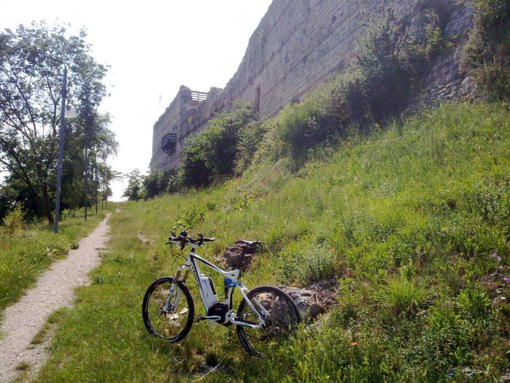

Quanto del tracciato è stato in off-road?
P.S. Magari ci si trova per qualche bella uscita dolomitica!
Praticamente niente: un tratto in discesa di circa 1 Km ed il sentierino per arrivare al Castello!
