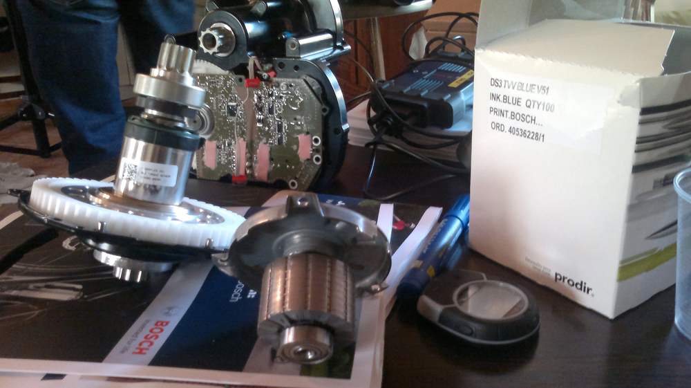

ieri nonostante il metro di neve abbondante, e quindi tutti i disagi creati da questa situazione (non sappiamo più dove mettere la neve...) mi sono recato lo stesso al primo corso in Italia per i motori Bosh, è stata un'esperienza ovviamente interessante, anche perchè abbiamo avuto modo si scambiarci le opinioni tra i vari rivenditori in Italia, ci hanno fatto presenti i vari problemi più frequenti, molto pochi tra l'altro, ci hanno dimostrato l'estrema facilità nello smontare il motore che è dotato di centralina, e ci hanno assicurato che se ci fossere dei problemi, i pezzi inviati saranno SOSTITUITI non riparati, questo perchè i pezzi difettosi saranno analizzati per migliorare il tutto. ci hanno presentato lo strumento di diagnostica e il nuovo motore da e-bike, quello da 45kmh, che al momento non è permesso usare in Italia, pensate un po che in Germania possono usarla senza casco, almeno questo è quello che ci ha detto il tecnico Bosh, in quanto non ha un acceleratore, ma tenendo premuto il pulsante "up" del display per un secondo, fa andare la bici senza pedalare, ma solo fino ai 20kmh e questo è bastato per non imporre l'uso del casco, pensate se potessimo usarle anche noi delle bici così interessanti e restare in regola con il CDS...
nella foto potete vedere la centralina interna, il sensore di sforzo e il motore elettrico, che impressiona da quanto è piccolo e leggero peserà al massimo 400/500 grammi.

Mi stavo semplicemente chiedendo come fa il motore a raffreddarsi, per andare a 45Km/h servono almeno 550W alla ruota, che sono almeno 690W richiesti al motore, motore che è piccolo e ben chiuso nel suo carter di metallo che oltretutto contiene anche il controller, che a sua volta produce calore...

quoto barba e pix in pieno.... considerate che solo il motore la Bosh lo vende come ricambio a c.ca €700,00 poi ci vuole il sensore di sforzo l'interfaccia e la batteria

il motore era montato su di una cannondale, e si differisce per avere stampato sul carter motore lato sinistro, la scritta 45, al momento di piu non so...

... e vuole comunque indietro il vecchio "per esaminarlo"!
Anzi,
ho letto su pedelecforum.de che i concessionari non possono aprire il motore qualunque cosa accada pena perdita della garanzia, possono al massimo attaccare la diagnostica ma il motore deve essere spedito alla casa madre. Se in garanzia il motore viene sostituito immediatamente.
Vero Marco?

il motore non si deve aprire PER NESSUN MOTIVO, pena la perdita della garanzia, difatti ogni difetto al motore/sensore/centralina ceh sono nello stesso gruppo, la Bosh lo risolverà dando un "blocco" nuovo.
diverso è il caso se il cliente vuole un motore nuovo a pagamento, in questo caso non è obbligato a rendere il vecchio, ovviamente....
