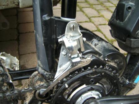

La tua Bosch non è abbastanza scalatrice?
non puoi permetterti un Rolhoff?
metti una seconda corona con 32 denti....
http://www.pedelecforum.de/forum/showthread.php?13699-haibike-fs-mit-2-fach-kettenblatt
28,44 KB

Messaggio di dipigi
28,44 KB

secondo me Sergio ci stava già lavorando, ma credo che se il dual drive regge, sia meglio, più "pulito" e ti offre pure un rapporto più ampio (con le due corone puoi fare al massimo un salto di 14 denti , dopo il deragliatore non lavora bene, col dual drive , se lasci ad esempio la 38 , ti trovi con i rapporti come se avessi una tripla 28/38/50 e se metti una 32 fissa passi ad una 24/32/42 che per una mtb è quasi perfetta )

Naturalmente Marco,
mi pare una soluzione un pò accroccata e ho anche parecchi dubbi sul funzionamento senza problemi, tra l'altro richiede anche un ritocco del coperchio motore (se non ho capito male) però l'ho segnalata perchè magari con qualche miglioramento ...

Tu pensi che il crucco sia arrivato prima........ il problema è che con il 32 la bici è ancora troppo lunga e quindi sto realizzando un supporto che contenga sia una corona da 26 che una da 34 ma devo realizzare le corone perchè il giro bulloni da 104 ha come corona più piccola la 32 e i giro bulloni più piccoli interferiscono con il movimento del bosch, quindi bisogna realizzare tutto su misura.
