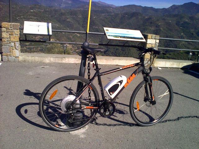

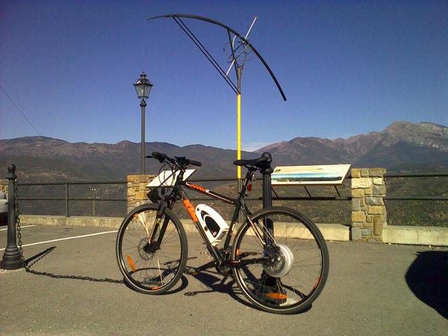

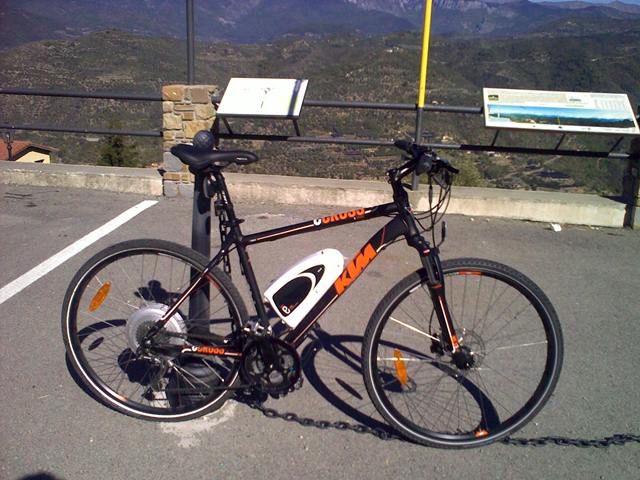

Buongiorno, seguendo i consigli ricevuti, probabilmente sostituirò la KTM eCross (difettosa) con una nuova KTM Macina Race 29. Il fornitore nel frattempo mi ha dato in uso la eCross che aveva in casa per le prove/dimostrazioni. Come ho già detto, ho avuto modo di usarla nell’entroterra di Bordighera con grande soddisfazione. Allego le foto scattate al “poggio delle stelle” di Perinaldo. Si tratta di un posto particolare dove è installata una meridiana in ricordo dell’astronomo Cassini che era di queste parti. A Perinaldo c’è anche un osservatorio astronomico. Anni fa, con la bici da corsa, ho messo il cuore sotto stress per salire a Perinaldo. Fu così che cominciai a desiderare una bipa. E’ stato molto soddisfacente salire con la eCross tenendo il battito cardiaco sotto i 140 bpm. Cordiali saluti a tutti. Stefano
429,27 KB
506,93 KB
499,56 KB

La colpa é mia: il nomefile delle foto aveva delle parentesi. Rileggendo le istruzioni ho imparato che non sono ammesse.
Scusa per il ritardo. Cordiali saluti. Stefano
70,45 KB
70,54 KB
52,98 KB
Inserito il - 10/02/2012 : 10:06:09  Mostra Profilo Invia a iw6cpk un Messaggio Privato  Rispondi Quotando
Veramente bella. Sembra una ibrido tra MTB e citybike. Non sono abituato a vedere la batteria sul tubo centrale, specie quel tipo di forma a supposta . Sono sicuro che la macina 29 con bosh sarà pure più attraente . BUONE PEDALATE!!!
