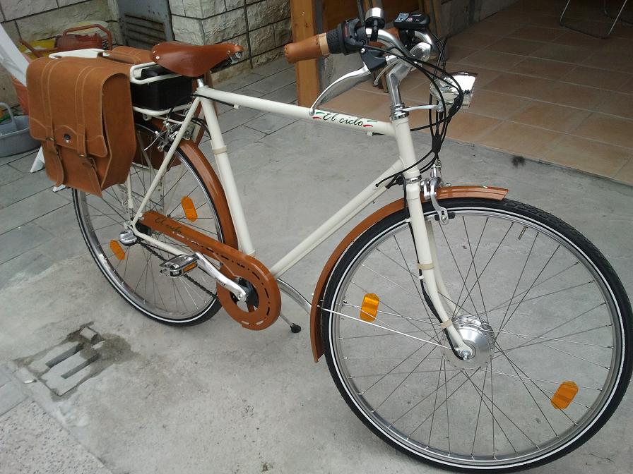

Inserito il - 28/03/2011 : 08:52:51  Mostra Profilo Invia a pinghello un Messaggio Privato  Rispondi Quotando
eccola in tutta la sua bellezza....
107,92 KB
Inserito il - 28/03/2011 : 09:25:09  Mostra Profilo Invia a elle un Messaggio Privato  Rispondi Quotando
grazie pinghello (ti ho ridimensionato l'immagine)
molto interessante
le canalette passacavi sotto al tubo obliquo e al piantone di che materiale sono e come sono fissate?
Inserito il - 28/03/2011 : 19:17:20  Mostra Profilo Invia a gigi35 un Messaggio Privato  Rispondi Quotando
le canalette non le avevo viste,sono una soluzione molto interessante,la bici è meravigliosa,faccio una critica costruttiva tanto per cercare il pelo nell'uovo:le tre fascette bianche (due sulla forcella ed una nel tubo tra i pedali e la sella) starebbero meglio se fossero della stessa tonalità di bianco del telaio,come sono per esempio le canaline.
