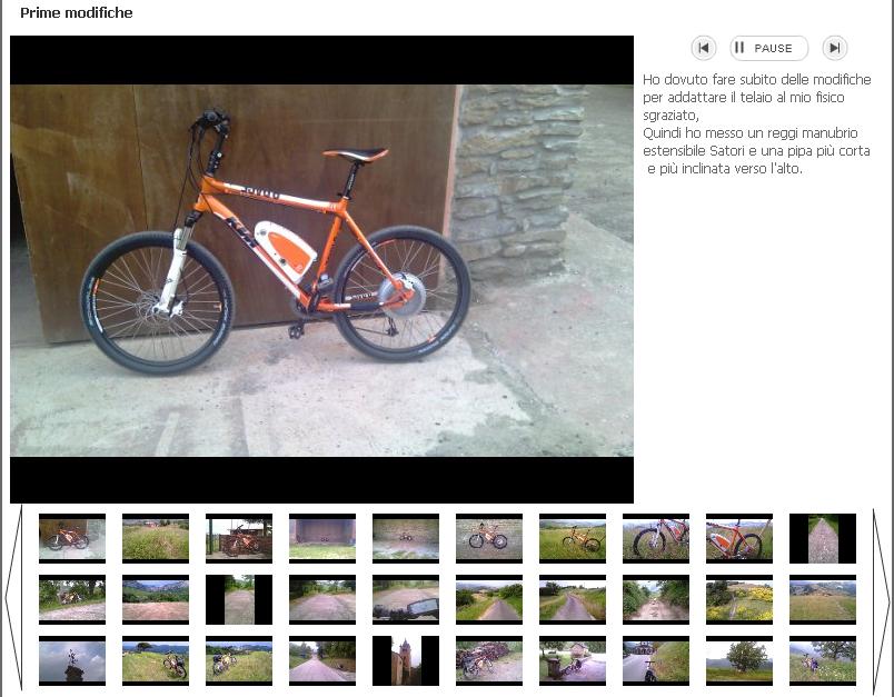

Purtroppo ho notato subito che la bici non era adatta alla mia postura, quindi ho subito dovuto fare un paio di modifiche, sostituendo reggi manubrio e pipa originali, con un reggi manubrio estensibile Satori e una pipa molto più corta e inclinata verso l'alto.
Adottato questo assetto, più le mie biellette salva ginocchia sui pedali, la bici si è dimostrata subito molto confortevole e piacevole da condurre anche solo muscolarmente.

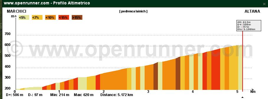

Ma veniamo alle prove sul campo, l'appennino si dimostra una palestra ardua per qualsiasi BiPa:
Intanto c'e' da ribadire che il firmware 4.6 presente su questo modello ha il settaggio dell'inizio assistenza motore bloccato a 3km/h e questo è un handicap non da poco che và da solo ad abbassare brutalmente il giudizio su questa bici. La ritengo una scelta che costerà cara commercialmente, che senso ha comprare un sistema costoso come il bionx dotato di sensore di coppia , se poi l'assistenza parte in ritardo come qualsiasi BiPa cinese da supermercato se non peggio ?
La bici mitiga parzialmente questo problema solo grazie alle marce cortissime tipiche da mtb , altrimenti sarebbe impossibile ripartire su salite consistenti.

Io ieri ho fatto questa salita, e il motore mi si è surriscaldato, è anche vero che c'erano 35°C all'ombra !
Secondo me fino a che l'assistenza sta entro la metà della striscia di led sulla console va tutto ok, se comincia andare a 3/4 od oltre troppo continuativamente il motore si surriscalda.
Per la cronaca, la salita l'ho fatta lo stesso, perche' appunto quando il motore si surriscalda non è che ti molla, semplicemente si mette in assistenza bassa, ma al di là dello sforzo muscolare da aggiungere, diventa poco piacevole pedalare perche' si avverte il taglio continuo di assistenza.
A me basterebbe scoprire il limite massimo da non superare perchè il fenomeno non avvenga per non esagerare con l'assistenza, ma non ci sono ancora riuscito.
43,14 KB
