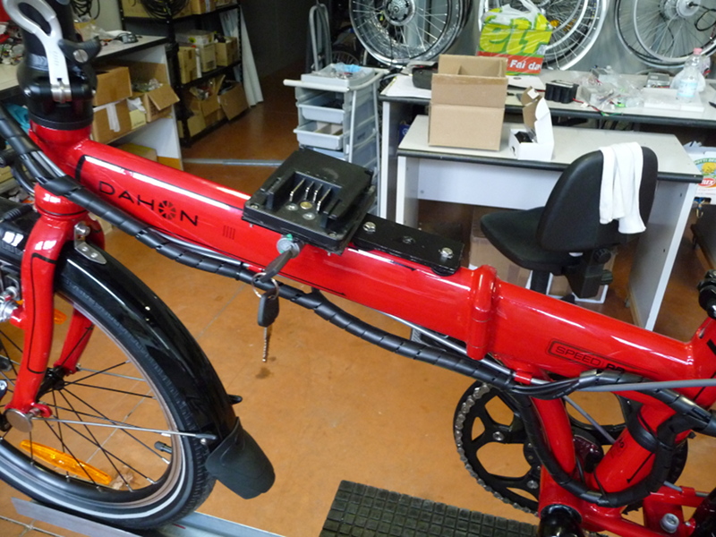

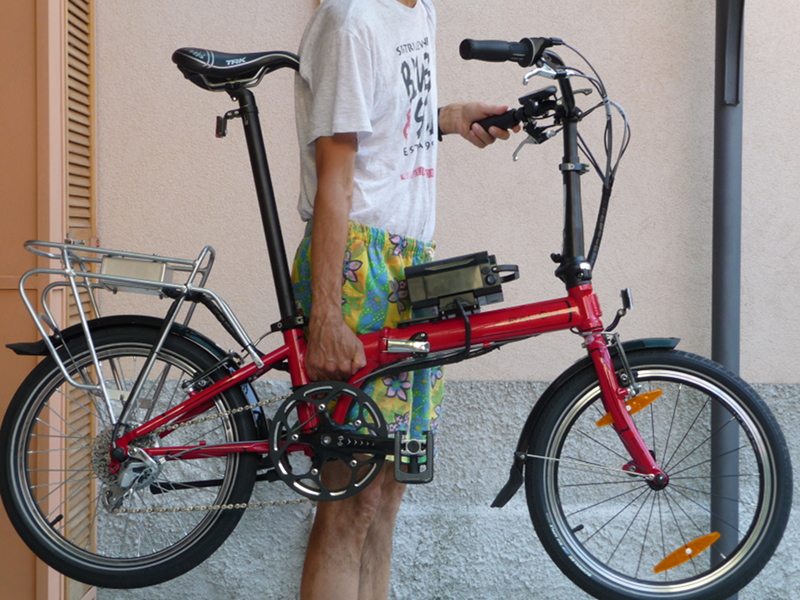

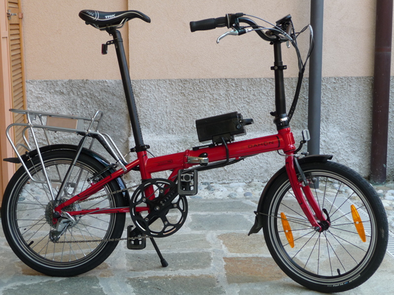

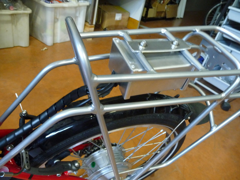

Come bici ho scelto la Dahon speed p8 aggiungendo il portapacchi rialzato (sia per alloggiare la centralina che per poter trasportare borse senza inciamparvi con i piedi), cambiando il manubrio per una posizione in sella più eretta, e cambiando la sella.
310,32 KB
Devo ringraziare il negozio Equilibrio Urbano di Milano, che ha svolto buona parte del montaggio del kit con molta pazienza e disponibilità e Marco di Alcedo che ha completato l’opera costruendomi su misura tra l’altro una splendida scatoletta porta-centralina tale da consentire l’uso della bipa anche sotto la pioggia più forte
242,28 KB
e procurandomi una staffa porta-batteria “ribassata” avvicinando così la batteria al telaio e abbassando anche il baricentro della bici.
296,15 KB[/size=1
Il risultato è una bici perfettamente bilanciata che posso trasportare sollevandola molto agevolmente con una sola mano per superare due strette porte e una dozzina di scalini.
346,27 KB
Il peso effettivo così com’è supera i 20 kg, ma va considerato che la Flyer faltrad, che oltretutto è afferrabile con minore facilità, supera i 22kg, alla faccia di quello che la Flyer dichiara, cioè 19 kg con la batteria.

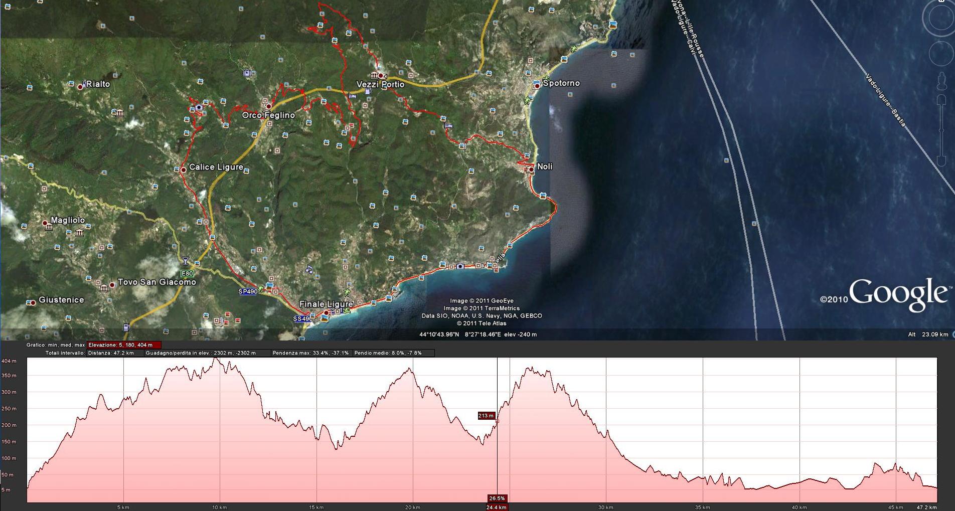

Rispondo per conto di Aldon, con possibilita' di smentita da parte sua:
-batteria 36v
-centralina 36v (per avere il giusto cutoff e la sicurezza di non cuocerla)
-motore 24v (sovralimentato per guadagnare giri,perduti col ridotto diametro della ruota, da 26" a 20")
Uh, approfitto del post per aggiungere cartina e dislivelli del giro, purtroppo il gps ci ha abbandonato a meta' strada, quindi ho ricostruito il percorso su Earth
