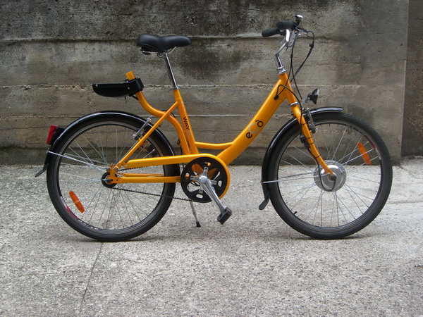

La Wayel di Bologna ( www.wayel.it ) mi ha gentilmente messo a disposizione la prima di tre modelli per i test
Ho potuto tenerla per due settimane e ho percorso 150 km
Si chiama
Ecò
ed è l’entry–level della loro gamma

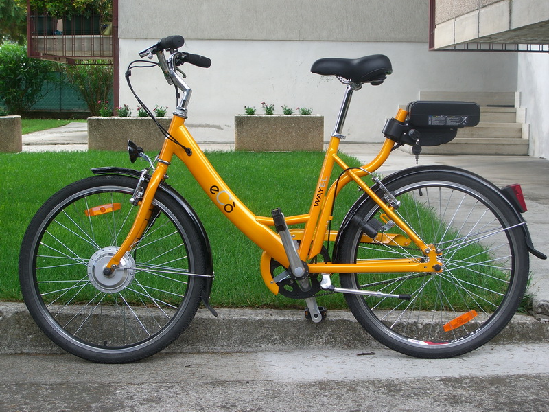

IN BREVE
E’ un modello semplice e senza fronzoli
Pensata per un uso generale con poche manutenzioni e nessun comando da imparare
Con il telaio corto assicura grande maneggevolezza nel traffico e, con lo scavalco basso, è adatta ad ogni tipo di utenza anche ragazzi che potrebbero apprezzare una certa sua originalità
Meno bene per persone di elevata statura
Il peso è piacevolmente contenuto (poco più di 21 kg) e migliora la maneggevolezza sulle strade cittadine e la trasportabilità in treno
Il sollevamento è molto agevole

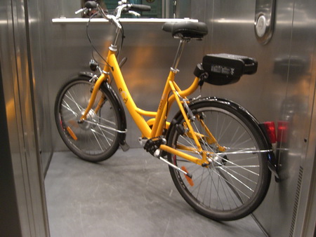

Buona per il trasporto su camper e su portabici posteriori da auto, anche in considerazione della lunghezza limitata
E’ una monomarcia e non ha regolazioni del livello di assistenza; l’erogazione della potenza è correlata alla velocità di rotazione dei pedali; queste caratteristiche ne penalizzano sensibilmente la facilità di avvio

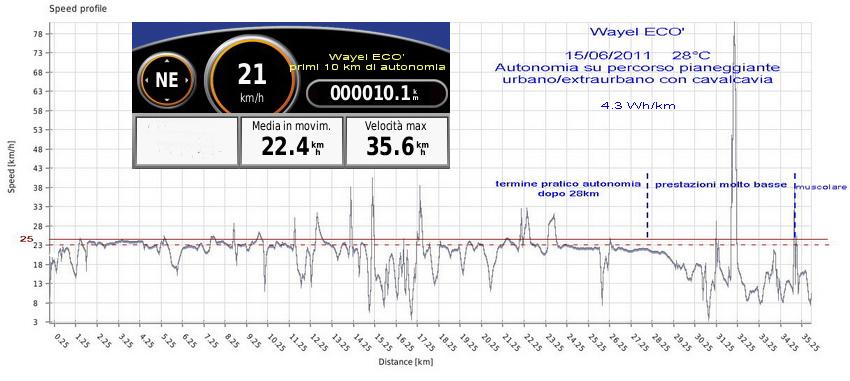

La velocità in piano è intorno ai 24-25 km/h ma cala man mano che la batteria si scarica
L’autonomia utile è intorno ai 25km: sicuramente adatta all’uso per cui nasce questo modello; è comunque possibile incrementarla con batterie di capacità superiore, disponibili come optional
Non è una bipa adatta alle salite, ma supera agevolmente i cavalcavia (ma attenzione a non dover ripartire in pendenza)

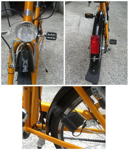

L’impianto di illuminazione - a dinamo - è a norma ma poco efficiente

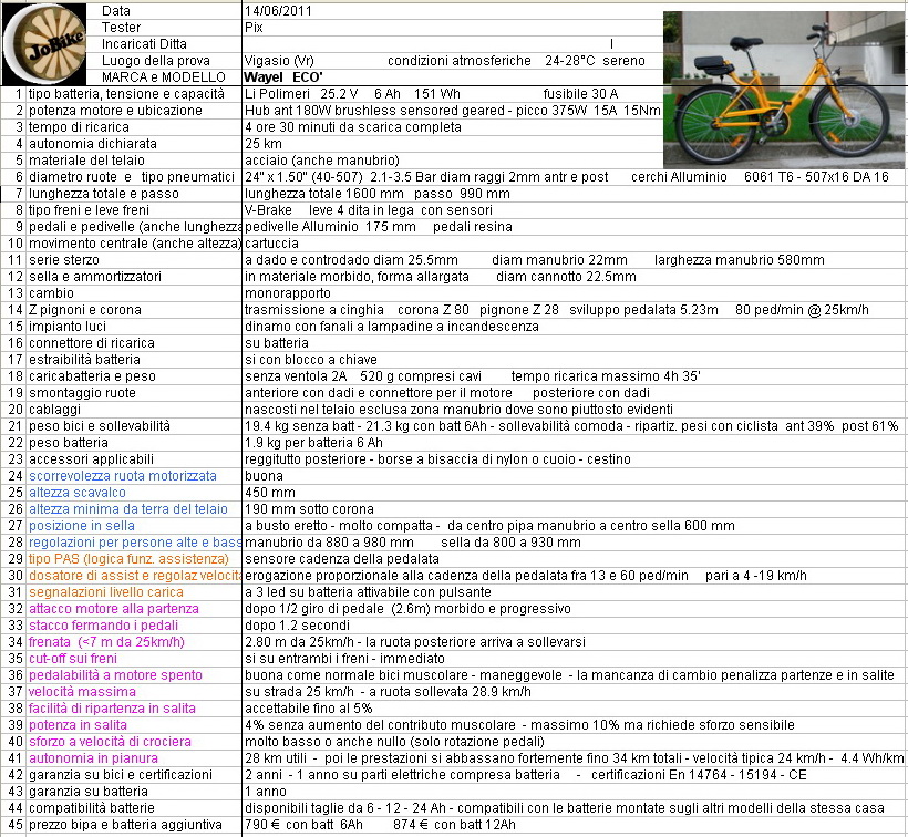

Segue la SCHEDA con tutte le caratteristiche

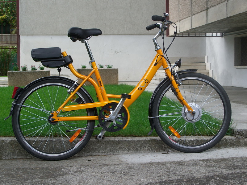

CICLISTICA
E’ completamente in acciaio, anche il manubrio
La taglia è unica
In sella risulta comoda e assorbe bene le asperità della strada
Una certa elasticità del telaio (che non penalizza la guidabilità) contribuisce al confort di marcia
La posizione in sella è a busto piuttosto verticale, all’ “olandese”
Le persone di più alta statura potrebbero trovare questo telaio un po’ corto
In compenso le persone di piccola statura trovano facilmente la regolazione ottimale

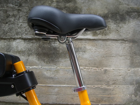

L’altezza della sella va da 800 a 930 mm da terra (l’altezza del mio cavallo dei pantaloni è di 81 cm e, anche al massimo della regolazione, mi è risultata un pochino bassa)
Lo scavalco basso consente la salita anche a chi non è particolarmente atletico (o ha bagagli sulla parte posteriore)
La regolazione dell’altezza sella non è di tipo rapido, ma richiede l’utilizzo di una chiave “a brugola”
La sella è di materiale morbido e ad appoggio largo, adatta a bacini maschili e femminili, con uno scavo “antiprostatite” anche se non molto profondo

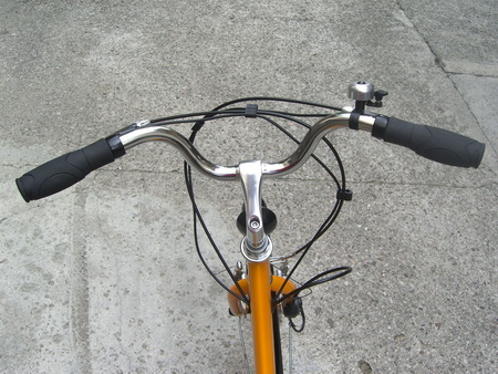

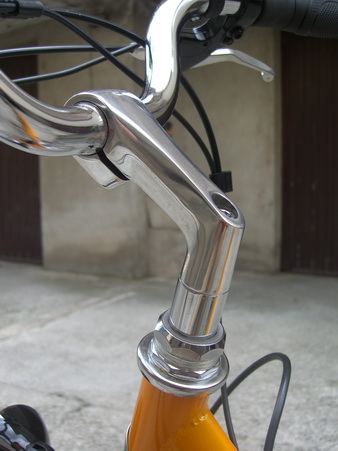

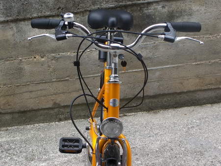

Anche la regolazione della posizione ed inclinazione del manubrio richiede attrezzi: se questa BiPA viene usata da più persone bisogna trovare un compromesso nelle regolazioni
Il manubrio è largo e con la consueta piega turistica
La serie sterzo è la classica con dado e controdado di bloccaggio

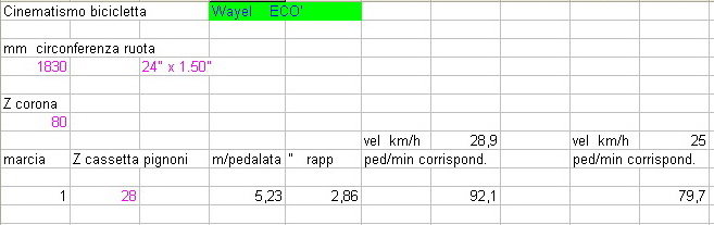

Lo sviluppo del rapporto è di 5.23m con un giro di pedale (è perciò un rapporto da pianura corto) e a 25 km/h richiede una cadenza di 80 pedalate al minuto
Giustamente è stato scelto un rapporto di compromesso fra la velocità in piano e la spinta in salita

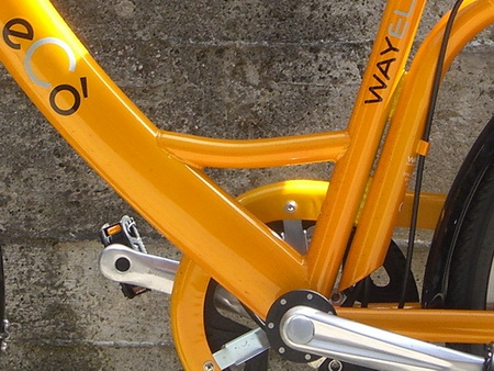

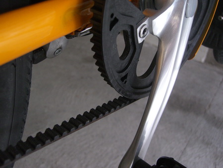

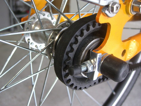

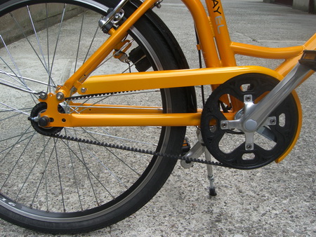

La trasmissione non è a catena ma bensì realizzata con una cinghia dentata
Il vantaggio di questa soluzione è l’assenza di manutenzione e la pulizia elevata del sistema (non ha alcun tipo di lubrificante); l’altra faccia della medaglia è un po’ più attrito - di cui ci si rende ben poco conto - rispetto ad una catena ben lubrificata (ma è minore di quello di una catena mal lubrificata) e la propensione al salto di un dente se si esercita una forte spinta sui pedali; la prossima adozione di un rullino antagonista dovrebbe migliorare questo aspetto
Sia la corona che il pignone sono di materiale plastico (ovviamente ad alta resistenza)
E’ stato montato un carter : non, come di consueto, per evitare di sporcare i pantaloni, quanto per impedire che si impiglino sotto alla cinghia
Precauzione che vanifica un po’ l’essenzialità di questa trasmissione pulita
In tutto l’arco della prova, questo cinematismo non ha mai manifestato difetti o sfilamenti della cinghia

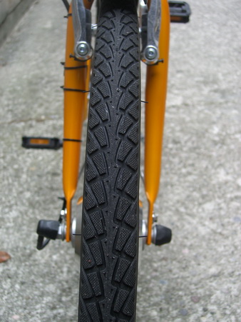

I pneumatici (da 24” x 1.50” ) sono sufficientemente scorrevoli ed hanno una buona scolpitura da bagnato

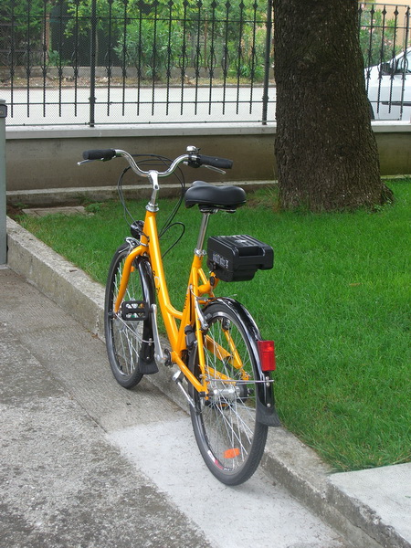

Senza batteria, l’estetica della parte posteriore mi sembra risulti un po’ compromessa

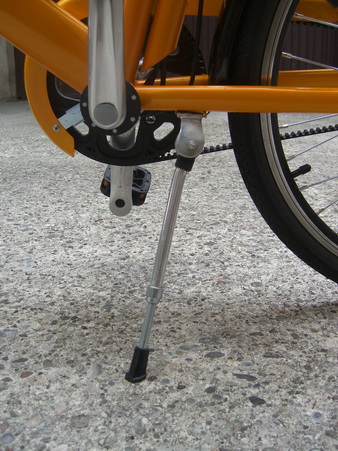

Il cavalletto è del tipo “monopiede” e non consente la rotazione completa dei pedali quando è estratto (perciò in retromarcia va sollevato)
La sua lunghezza è regolabile

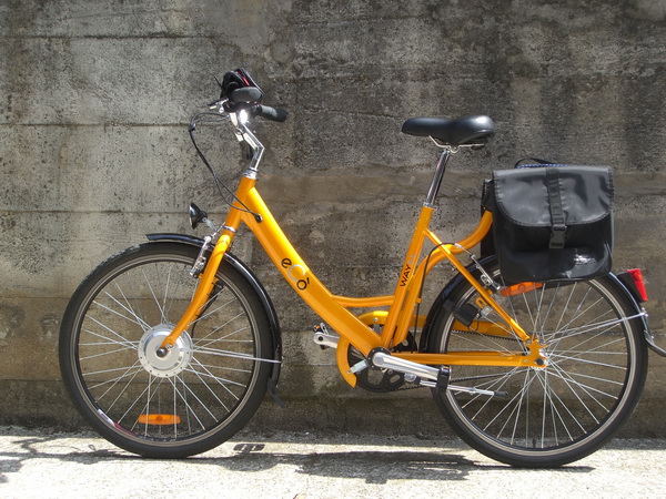

Questo modello non è dotato di portapacchi di serie, ma sono disponibili come optional un telaietto reggitutto posteriore, le borse laterali da applicare su tale telaio e un cestino anteriore a sgancio rapido
Nelle mie prove ho sistemato una coppia di borse direttamente sopra alla batteria, bloccandole con una corda elastica
Molto comodo salvo se si deve estrarre la batteria per la ricarica e mi pare di gradevole estetica
Con le borse laterali si nasconde completamente la batteria … per chi ama non far riconoscere per elettrico il proprio mezzo

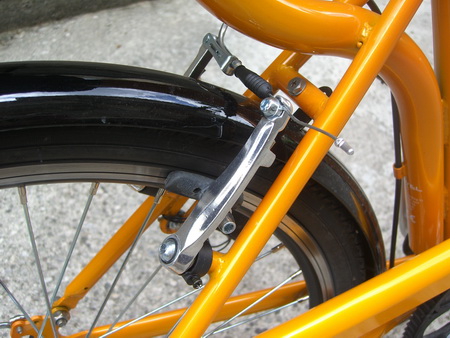

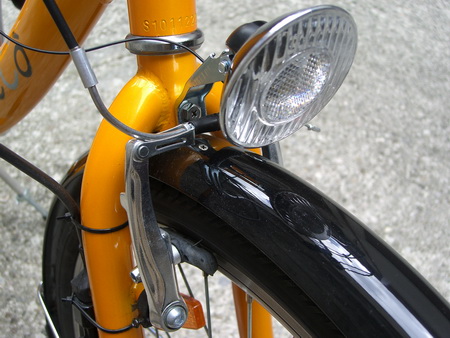

IMPIANTO FRENANTE
I freni sono entrambi V-brake
La frenata è potente e sicura e porta al sollevamento della ruota posteriore

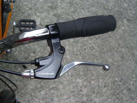

Le leve freni sono a quattro dita e in verità un po’ dure da azionare; ma la modulabilità è buona
Le leve sono in lega e dotate di switch per il taglio dell’assistenza del motore
Lo spazio di frenata risulta di 2.80 metri da 25 km/h (ottimo valore; secondo la EN 14764, deve essere inferiore a 7 m)
Per ottenere questo valore occorre però tirare con forza le leve
Il freno anteriore è comandato dalla leva a sinistra

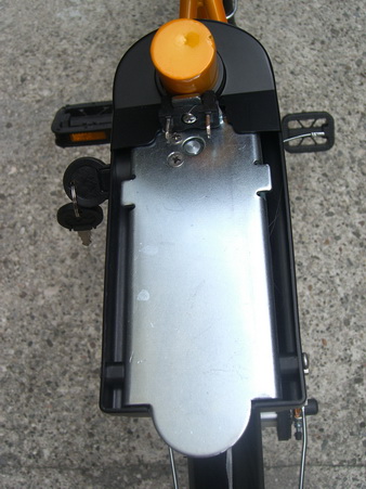

BATTERIA

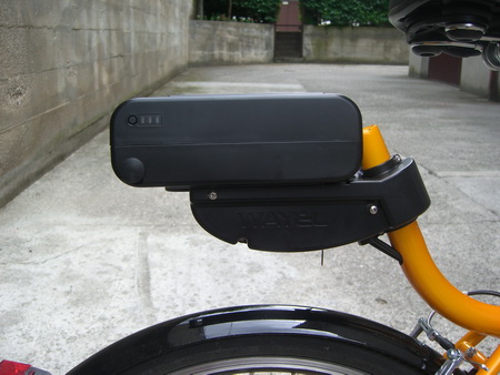

La Ecò viene fornita con una batteria al litio polimeri da 25.2V 6Ah pari a 151 Wh
E’ alloggiata in una struttura che viene sostenuta da un tubo del telaio apposito ed è estraibile sfilandola verso la parte posteriore
La batteria viene bloccata tramite la chiave che ha anche la funzione di accendere la centralina
Sulla batteria è presente il connettore di ricarica che può essere utilizzato sia a batteria montate che estratta

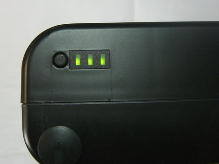

Sulla batteria è presente un indicatore dello stato di carica a 3 led che si attiva premendo un piccolo pulsante
L’indicatore di carica non è visibile stando in sella

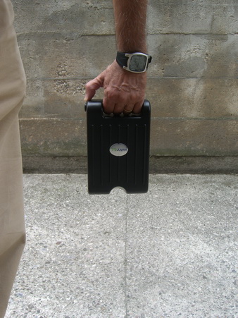

L’involucro è dotato di una comoda maniglia che consente un trasporto assai agevole
Il peso è di 1.9 kg : un vero “peso-piuma”; trasportare la batteria anche per un certo tempo è perciò agevole
La chimica “litio polimeri” ha la caratteristica di fornire una tensione che si abbassa significativamente man mano che si avanza nella scarica; questo fatto implica che nell’ultimo quarto della percorrenza le prestazioni calano vistosamente
Sono disponibili altre due taglie di capacità via via maggiore

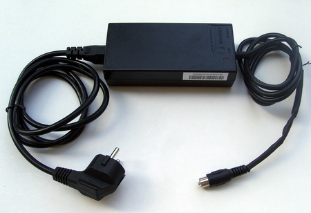

Il caricabatteria è di tipo usuale, senza ventola
Pesa 520 grammi compresi i cavi; eroga una corrente massima di 2A e ricarica una batteria completamente scarica in 4 ore e 35 minuti
I cavi sono sufficientemente lunghi e la spina di rete è di tipo “tedesco”
E’ dotato di una spia che si accende di color rosso durante la carica e diventa verde a carica ultimata
COMANDI e REGOLAZIONE DELL’ASSISTENZA

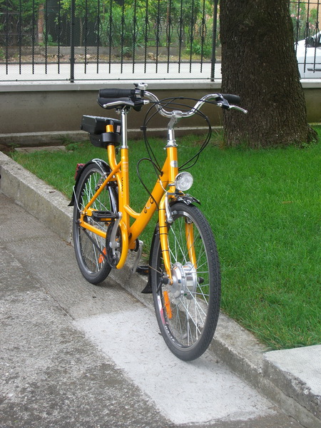

Non è presente alcun cruscottino ne alcun comando, salvo il sopracitato indicatore di carica sulla batteria
Si alimenta la centralina con la chiave che inserisce anche il blocco antifurto e nient’altro
Purtroppo non è presente nemmeno una spia che indichi se la centralina è alimentata
Ehm, va bene la semplicità e l’economicità, ma un led da qualche parte secondo me sarebbe auspicabile

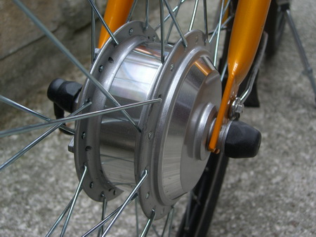

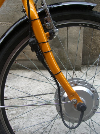

E’ un hub anteriore, geared, brushless, sensored, da 180W a 24V 15 Nm (raro trovare chi lo dichiara: grazie Wayel)
La potenza di targa è perciò più bassa del massimo consentito dal codice della strada
La spinta è sempre morbida e progressiva e non mette mai in imbarazzo
Durante la marcia il motore è silenzioso
Sotto sforzo la rumorosità aumenta considerevolmente (vedi, più oltre, il filmato sulla salita al 10%)
Il motore è dotato di un connettore per poter agevolmente smontare la ruota

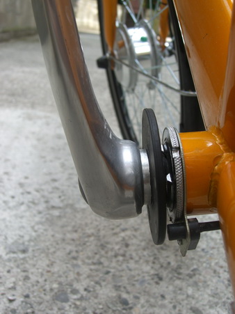

Il sensore del PAS, posto sull’asse dei pedali, è piuttosto esposto ed è possibile urtarlo accidentalmente; in compenso è di facile accessibilità per eventuali manutenzioni

VELOCITA’ e AUTONOMIA
Se in salita non è il massimo, riguardo all’autonomia ha dimostrato un ottimo comportamento
Premetto che l’Ecò viene fornita di serie con una batteria da 25V 6Ah, piccola e leggera
Ma con tale capacità immagazzinata, ho ottenuto una percorrenza di 28km viaggiando con una velocità tipica di 24km/h
Lo sforzo necessario a questa velocità è molto modesto, diciamo come viaggiare su una muscolare a 15 all’ora
La pedalata “simbolica” (perciò senza esercitare alcuna spinta sui pedali ma solo facendoli girare, magari a ritmo lento) non è realizzabile perché la logica di erogazione dell’assistenza se ne accorge e la bipa rallenta
Ma dopo i 28 km, le prestazioni calano via via (tipico delle LiPolimeri) e sono arrivato a ben 34 km totali anche se ormai ad una velocità di 13 km/h
E’ una specie di “riserva” da non considerare nel pianificare gli itinerari, ma da tenersi in caso di variazioni di percorso o consumi inaspettatamente più alti, per esempio a causa del vento contrario
Ecco il grafico completo della prova di autonomia
L’energia consumata è risultata di 4.3 Wh/km : valore senz’altro buono anche se, ad onor del vero, comprende l’ultimo tratto a prestazioni ridotte
Se si applica uno sforzo un po’ maggiore sui pedali di quanto detto sopra, la velocità sale agevolmente sopra ai 25 km/h, ma bisogna avere gambe agili perché la cadenza di pedalata sorpassa le 80 pedalate al minuto
Il calo di prestazioni a fine scarica è un ottimo segnale dell’imminente fine dell’assistenza , che compensa la mancanza di un display a manubrio

La velocità minima (con una cadenza di pedalata … da lumaca : 13 pedalate al minuto ) è di circa 6-8 km/h
(a queste velocità incominciano i problemi di equilibrio)

In auto si trasporta come una normale muscolare, ma come detto, più corta
Questo fatto ne agevola il trasporto sui portabici posteriori anche di auto non eccessivamente larghe
L’eventuale smontaggio della ruota anteriore è complicato dalla presenza del cavo di alimentazione del motore che, pur se dotato di connettore, richiede attenzione per non danneggiarlo movimentando la ruota smontata e che è fascettato alla forcella, per cui è necessario tagliare le fascette e poi ripristinarle
Sicuramente adatta al trasporto sul portabici del camper
Il trasporto in treno non presenta particolari difficoltà per le ridotte dimensioni (si manovra bene negli angusti spazi dei vagoni) e per il comodo punto di sollevamento; bisogna considerare il peso che è un po’ maggiore di quello di una bici muscolare, anche a batteria estratta
Negli ascensori standard delle ferrovie ci sta con ampio margine
Anche l’appenderla ai ganci dello scompartimento bici non è difficile e non si danneggiano parti delicate

Il motore è dotato di ruota libera e risulta ben scorrevole ad assistenza staccata
Anche la ruota posteriore scorre bene
La trasmissione a cinghia assorbe un po’ più potenza di una trasmissione a catena, ma se la catena non viene lubrificata correttamente … passa in vantaggio
Sommando tutto questo ad un peso contenuto e ad un rapporto piuttosto agile, si ottiene che la marcia senza assistenza è poco faticosa e può essere utilizzata per risparmiare la carica della batteria o per ampliare il range di autonomia
Senza assistenza elettrica, si marcia a circa 18-20 km/h con uno sforzo modesto

IMPIANTO LUCI
E’ fornito di serie ed è realizzato con dinamo e lampadine ad incandescenza
L’impianto è a norma, ma nell’uso pratico notturno è insufficiente

L’intera bipa è certificata a norme CE EN 14764 (bici turismo) e 15194 (Epac)
La garanzia è di 2 anni, salvo le parti elettriche e la batteria su cui è di 1 anno
Il prezzo indicativo è di circa 790 € con la batteria da 6Ah come nella prova, ma rimando alla sezione “prezzi ufficiali” per il valore aggiornato
