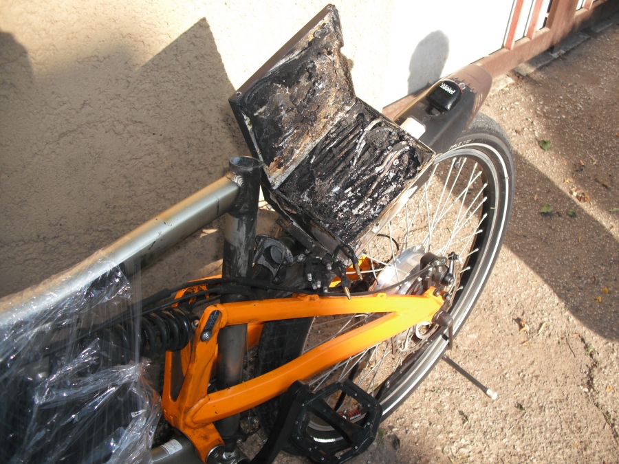

Inserito il - 02/04/2011 : 08:10:36  Mostra Profilo Invia a Bobzilla un Messaggio Privato  Rispondi Quotando
Volevo raccontarvi la mia spiacevole esperienza accaduta di recente,Ho(avevo)2gruppi separati di li-po:il primo a 12s ed il secondo a 6s aggiunto successivamente,il tutto collegato in serie,aggiungo che il 6s é collocato sotto-sella e il 12s sotto triangolo ant.Carica come sempre con stacco a 73,5V sempre con la mia presenza vicino,termine dell'operazione:ore 18.Metto la bici dentro casa quel giorno(girava gente strana nei dintorni di casa mia),stavo leggendo il forum intorno alla 22,15,quando sento un "cric-cric",lì per lì non mi sono reso conto subito,ma l'istinto mi ha portato a toccare poi il pacco da 6s:iniziava a scaldarsi e gonfiarsi.Immediatamente ho scaraventato la bici in giardino e dopo 15/20 secondi una fiammata con una potenza inaudita,lo so che non é indicato,ma avevo a disposizione solo l'acqua(fortunatamente a portata di mano).Sono stato 30 minuti con il tubo in mano ad aspettare che le temperature del contenitore in alu (parzialmente fuso)si abbassassero...poi tutto si é placato.I DANNI:fortuna nella sfortuna,meno di quanto potevo immaginarmi..gruppo da 12s miracolosamente salvato,come da mia misurazione:49V,l'altro gruppo(quello esploso)probabilmente?! a 24,5V per un tot. di 73,5,il sellino non era montato,quindi salvato,connessioni hall e 3 fasi motore annerite e semi-fuse(facilmente riparabili).Contenitore alu:riparabile ,parafango post.:semi-fuso:da sostituire.Tutta la zona centrale della bici completamente annerita,però la vernice non é stata intaccata,ci sono presenze di grumi di plastica fusa facilmente asportabili con una spugnetta ruvida.Portapacchi post:forse recuperabile,altrimenti 12 euro nuovo.CONCLUSIONE:a parte il fatto che mi a detto c...ad accorgermi mentre ero presente(non vorrei immaginare se fossi andato a letto e lasciata la bici in casa),adesso il dubbio é:cosa é stata la causa? non dispongo di bilanciatore/bms,ma regolarmente un controllo al bilanciamento da un modellista glielo faccio(per quanto riguarda le 12s).Le 6s erano nuove alla 2°carica e veramente non so dire in che condizioni si trovavano.Gli Olandesi (il sottoscritto) hanno la fama di avere la"capa tosta",la 4° disavventura in 5 mesi di e-bike (l'ultima la più grave),non mi perdo d'animo,ho già ordinato le batt.nuove,ma la bici non la prendo più se non chiarifico il discorso gestione li-po.Quindi chiedo a voi,specialmente ai "tecnici" una descrizione molto particolareggiata del tipo e dell'uso di bilanciatore e bms e se possibile una spiegazione del motivo dell'incidente.Ho pensato di rendere pubblica la mia disavventura per cercare di mettere in guardia i vari possessori di li-po, neofiti ma anche esperti:abbiamo delle bombe sulla bici,a me sarà capitato sicuramente una cella survoltata che avrà fatto effetto domino sulle altre,ma in caso di incidente?anche banale per carità,non voglio fare l'uccello del malaugurio......non voglio proprio pensarci.E' capitato a tutti quasi sicuramente di vedere filmati sul TUBO di gente che fora deliberatamente una pacco li-po per vedere l'effetto(si,ok ma stiamo parlando di modellismo)e filmato di giorno.Io ho visto a mie spese e di NOTTE lo stesso scenario moltiplicato per 20 e vi dico:IMPRESSIONANTE,il bagliore e la potenza di 50 saldatrici per una durata di 10/15 secondi....mi ritengo un tipo navigato nella vita ma ancora non riesco a tranquillizzarmi a quanto mi è successo

Inserito il - 02/04/2011 : 10:07:01  Mostra Profilo Invia a necknecks un Messaggio Privato  Rispondi Quotando
Robert, mi spiace.
Anch'io sono molto interessato a capire, e ho provato a individuare nel tuo racconto gli indizi che ci possono orientare sulle cause. E allora, in attesa del supporto delle tue indicazioni, ti ripeto quello che sappiamo tutti (e che certamente ti è stato già detto dal tuo amico modellista):
Correnti abnormi in ricarica, e/o tensioni superiori a quelle tipiche delle celle (max 4,2V) producono il surriscaldamento della batteria; le batterie surriscaldate si gonfiano a causa del rilascio di gas, e quel gas è infiammabile.
Inoltre, a causa della bassissima resistenza interna della LiPo se fai un corto circuito, la batteria produce istantaneamente tutta la corrente di cui dispone e si autodistrugge tra fumo e fiamme senza possibilità di fermarla, in una specie di reazione a catena.
Sappiamo anche che batterie non di prima scelta hanno elementi non selezionati al loro interno (cioè elementi con resistenze interne anche molto diverse tra loro), tali da non lavorare uniformemente sotto carica e essere più vulnerabili allo sforzo. Se ne va una in combustione, le celle sorelle possono distruggersi anch'esse per effetto domino.
Dacci una mano ad aprire un inchesta e a capire (anche per evitarci la solita ondata di soloni, bravi solo a postare link su filmati di esplosioni catastrofiche): per favore, rispondi a un pò di domande e scusami in anticipo se non ho capito qualcosa.
1)Puoi dirti assolutamente certo che la tensione del caricabatterie (capace di una tensione che ammazzerebbe il tuo pacco batterie) erogasse una tensione inferiore a 4,2x18=75,6V?
2)La 12s e la 6s erano uguali in capacità (Ah)?
3)Della stessa marca? Quale? Comprate dove?
4)La 6s aveva un qualche danno fisico al "pacchetto", al contenitore?
Facci sapere, auguri

Inserito il - 02/04/2011 : 10:13:28  Mostra Profilo Invia a Bobzilla un Messaggio Privato  Rispondi Quotando
che sappia io,bisognerebbe caricare una cella max4,1-v,per stare tranquilli 18x4,1=73,8V un esempio potrebbe essere che ho caricato senza problemi per 5 mesi il pacco da 12s e 49,2V(4,1per cella)se esisteva quella differenza di carica che te affermi,erano esplose già da un pezzo,correggimi se sbaglio.Tutte le 9 batterie sono le zippy flightmax(lo so c'é di meglio) 5000mh da 15C,quindi tranquille.I contenitori,a parte l'assenza dei li-po safe bags(che tra l'altro metterò)sono rivestiti in neoprene da 4mm in tutta la superfice d'appoggio compreso il coperchio e le batterie unite tra loro con nastro americano(quello argentato),l'interno non presenta assolutamente parti sporgenti o taglienti che possano danneggiare meccanicamente le batterie.Risponderò ad altre domande questa sera se volete Ciao e buona giornata

Inserito il - 02/04/2011 : 10:57:45  Mostra Profilo Invia a necknecks un Messaggio Privato  Rispondi Quotando
Va bene. Io le uso a 4,2V, ma il problema non è questo; 4,1 è più prudente di 4,2.
Io, come te, non so cosa è successo. Ho solo avanzato dei dubbi. Tra gli altri questo è importantissimo:
1)Puoi dirti assolutamente certo che il caricabatterie (capace di una tensione che ammazzerebbe il tuo pacco batterie) erogasse una tensione inferiore a 4,2x18=75,6V?
Volevo dire: Il caricabatterie ha tensione regolabile e viene "settato" ad una certa tensione, in funzione del numero di celle che devi caricare. Quando avevi solo 12s lo usavi correttamente a 4,1x12=49,2V. E nessuna esplosione è avvenuta.
Per usarlo con 18s devi averlo alzato a 4,1x18=73,8V. (tu dici nel tuo post 73,5V). Se, per qualche ragione che non conosco, la tensione del cb fosse invece più alta di 75,6V ci sarebbe stato un rischio per la batteria. Ed una potenziale esplosione.

Inserito il - 02/04/2011 : 11:52:07  Mostra Profilo Invia a mineblu un Messaggio Privato  Rispondi Quotando
Ma quando hai messo il 6s in serie al 12s hai controllato che fossero bilanciati corretamente?

Inserito il - 02/04/2011 : 12:14:16  Mostra Profilo Invia a Bobzilla un Messaggio Privato  Rispondi Quotando
si ,ho controllato,i 2 gruppi erano bilanciati perfettamente.....mi sorge un dubbio:celle/a difettate?

necknecks
Moderatore
1417 Messaggi
Inserito il - 02/04/2011 : 16:34:44  Mostra Profilo Invia a necknecks un Messaggio Privato  Rispondi Quotando
rainbow ha scritto:
Ripeto...mi sembra strano che il gruppo superstite delle 12s risulta,sempre con il mio tester49V(in realtà saranno48,7),quindi si capisce che non si é verificato nessun overvoltaggio,almeno alle 12s.
Io non traggo la stessa conclusione. Il fatto che la 12s sia ancora "sana" non dice necessariamente che non c'è stato overvoltaggio. A un certo punto della carica la 6s è andata in fiamme e si è interrotta.
Abbiamo avuto un surriscaldamento. Che capita con correnti o tensioni troppo forti. O con una batteria difettosa.
Analizziamo tutte le ipotesi.
Ipotesi corrente troppo forte: caricare una lipo 5Ah con 6A non è esagerato, la batteria in carica a 1C resta a temperatura ambiente. Potenziali surriscaldamenti alla batteria possono occorrere con correnti di carica oltre i 2C... Col tuo caricabatterie 10A a quella tensione non li puoi avere. Questa ipotesi non regge, la escluderei.
Ipotesi tensione troppo alta: Può darsi; il caricabatterie va controllato, subito. Anche per indagare questo fatto che la corrente era troppo alta allo stacco... Ti occorrono due tester. Uno per misurare la tensione (che deve essere sempre inferiore a 4,1-4,2 x 18) e uno per controllare che la corrente (che deve scendere regolarmente verso zero all'avvicinarsi della fine carica). Mineblu dice il giusto, a fine carica il cb fornisce solo pochi decimi di ampere. Misurare la corrente col tester - usando un pò di attenzione - non comporta alcun corto circuito.
Ipotesi batteria difettosa: Può darsi. Quello che è peggio è che non lo sapremo mai, perchè la 6s è carbonizzata. Però le Zippy non mi paiono male. Anche io uso delle 5Ah (5s30C) da cui tiro fuori addirittura 5,5Ah. Però, attento... Nelle mie quando succhio le batterie al limite, la tensione precipita verso il basso in pochi secondi. Alla misurazione successiva dei singoli elementi scarichi risultano tutti significativamente disallineati! Io mi salvo perchè ho un caricabatterie equilibratore da modellismo che mi rimette in linea ciascuno degli elementi. Ma se io ricaricassi la serie intera (e non ciascun elemento indipendente come faccio) non so proprio come andrebbe a finire...
Certo, 18 in serie sono un sacco di elementi. E almeno un BMS che controlla carica e scarica sarebbe fondamentale.
Ma dovendo reinventare daccapo il tuo pacco, forse sarebbe stata una scelta migliore mettere in serie tre pacchi UGUALI, comprati insieme, da 6s e ricaricarli mettendo ciascun elemento in parallelo utilizzando una basetta parallelizzatrice e un caricatore bilanciatore. Il caricatore bilanciatore ha anche il vantaggio di dirti qual'è la tensione a cui sta caricando ogni singolo elemento (o ciascun parallelo di 3 celle nell'ipotesi che immagino per te). Hanno anche sensori di temperatura e cavi USB con cui rilevi e memorizzi i parametri di carica di ciascun singolo elemento sul PC.
So che non vuoi cambiare tutta l'attrezzatura, ma per la prossima volta tienine conto...

Inserito il - 03/04/2011 : 20:49:07  Mostra Profilo Invia a Bobzilla un Messaggio Privato  Rispondi Quotando
424,19 KB
-- S --
Geobike Assistenza

Inserito il - 03/04/2011 : 20:51:34  Mostra Profilo Invia a Bobzilla un Messaggio Privato  Rispondi Quotando
a parte la completa carbonizzazione del tutto,il contenitore alu ha retto bene
-- S --

imayoda
2826 Messaggi
Inserito il - 03/04/2011 : 21:48:27  Mostra Profilo Invia a imayoda un Messaggio Privato  Rispondi Quotando
molto nero--> molta fuliggine = molta combustione
il buco dei cavi lo si potrebbe coprire con qualche collante ignifugo.. con meno ossigeno le reazioni sono molto meno deflagranti termicamente ( e sono anche inibite al nascere)
