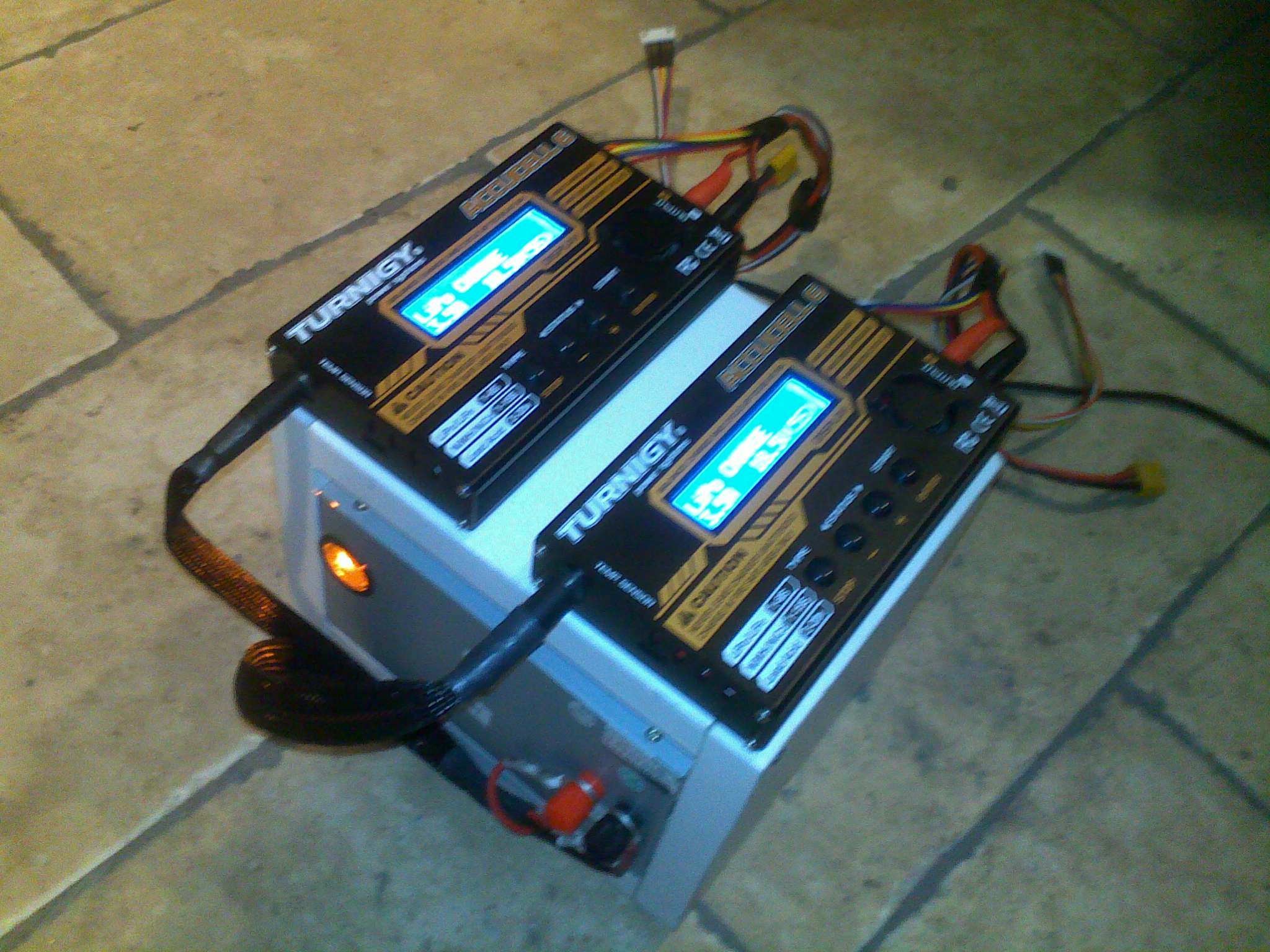

Per usare le LiPO anche secondo me è indispensabile un caricabatterie bilanciatore da modellismo. E' un cb piu' "intelligente" e ricco di regolazioni rispetto a quelli che si usano per le e-bike; ha un display che dice un sacco di cose importantissime. E carica ciascuna singola cella. Quelli fino a 6s costano anche cifre ragionevoli...
Infine, visto che inevitabilmente si accende un'attenzione sulla minor sicurezza di questa chimica, è evidente che le LiPO vanno consigliate solo ad utenti che usino un approccio piu' "sperimentale" e che possiedano una competenza almeno basilare dell'elettronica.
Richiedono un'attenzione specifica, non sono adatte a coloro che "caricano e vanno".

P.S. Fidarsi è bene, non fidarsi è meglio. Da un paio di giorni la coperta ignifuga avvolge le mie LiPO tenute in casa...

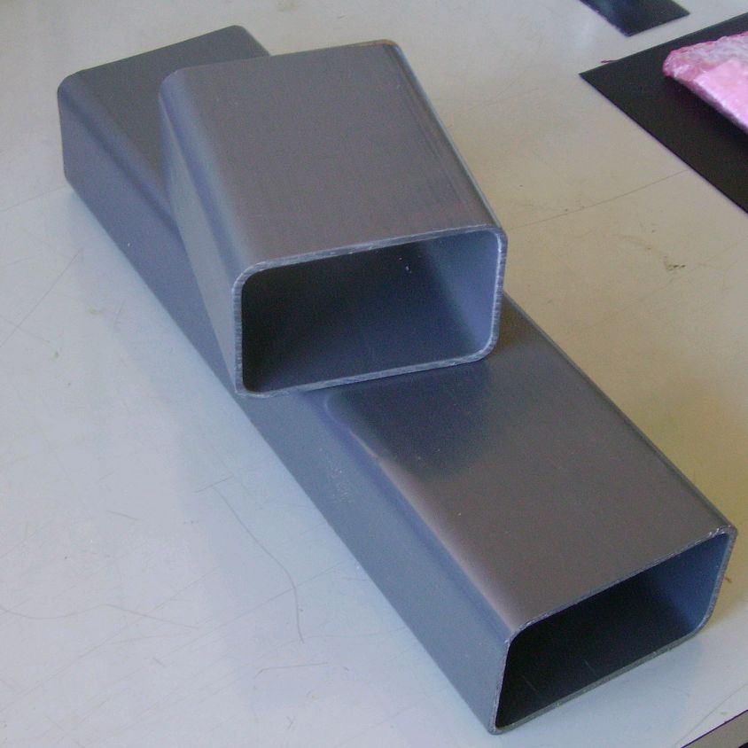

1. stoccaggio dei pacchi dentro armadietto chiuso di metallo, in
cantina e mai in casa.
2. realizzazione di pacchi batteria seri:
a) ogni singola batteria avrà un hard case in PVC dal quale
usciranno i fili di potenza e i cavetti di bilanciamento.
b) i pacchi singoli verranno inseriti in ulteriore contenintore
chiuso in PVC con pareti di 10mm dal quale usciranno solo i cavi
di potenza e ci saranno delle porte femmina per i connettori di
bilanciamento. minima presenza di aria nel contenitore. il
contenitore presenterà fori di sfiato nella parte posteriore.
eventualmente potrò pensare di realizzare gli hard case in
alluminio oppure tutto il contenitore in alluminio. o rivestito
in alluminio.

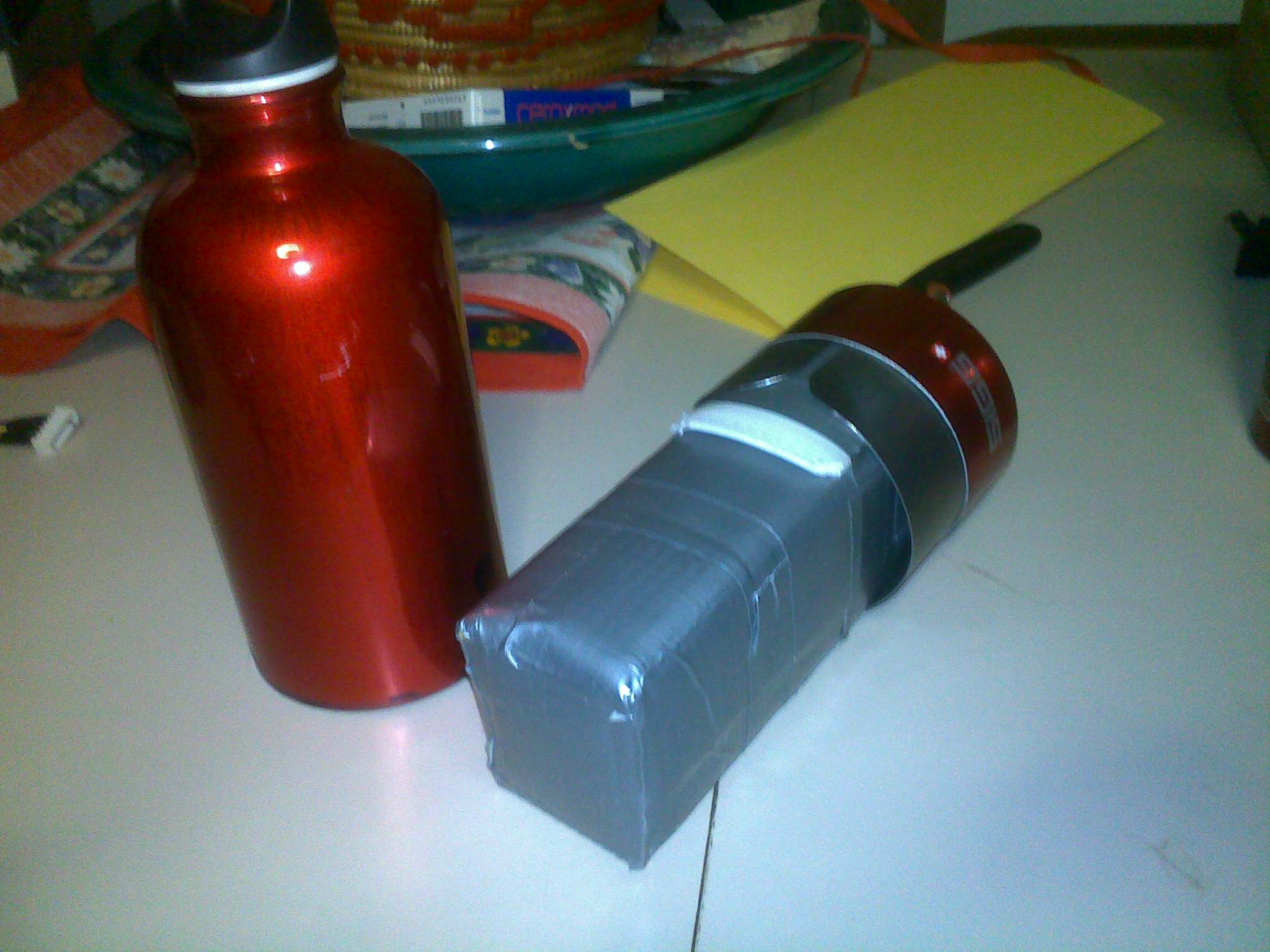

la massima sicurezza si ha realizzando un contenitore in plastica rigida o metallo con fori di sfiato sui lati e ricoperto internamente con guaina ignifuga. Naturalmente caricare sempre con bilanciatore e con estintore a co2 a portata di mano.

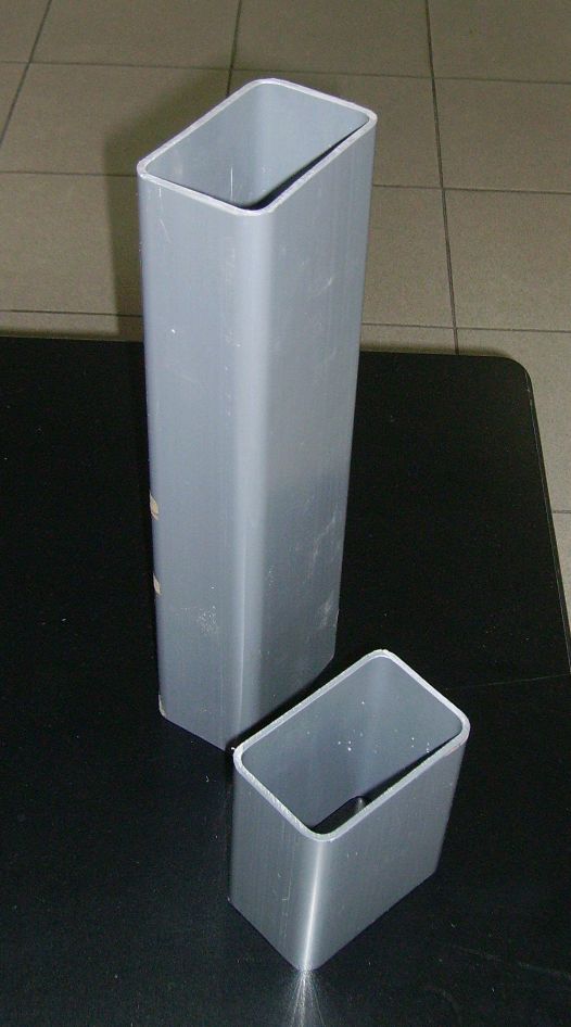

Per il contenitore propendo per un qualcosa di robusto (alluminio 2 mm almeno), fibra di vetro, lamiera 1,5 mm o altro, dovrebbero essere sufficientemente resistenti a 10 secondi di fuoco. Lo spazio per eventuali rigonfiamenti lo lascierei, così come sarebbe bene che sia piu stagno possibile. Certo che con questi accorgimenti eventuali ispezioni pianificate diventano un po difficoltose.

il contenitore,come potete vedere ha retto bene,alluminio da 2mm,quindi,almeno per me,il materiale sarà questo,anche per future applicazioni.Una modifica che farei,almeno sul contenitore posteriore sarebbe quella di invertire il montaggio,mi spiego meglio,quasi la totalità della pressione e della conseguente fiammata é fuoriuscita dal foro dei cavi,posizionato in prossimità del sellino(rivolto contro),basterebbe posizionarlo in posizione opposta per non farsi investire dal getto di fiamme,tra l'altro di notte é anche coreografico,un missile terra-terra con una durata però di pochi secondi

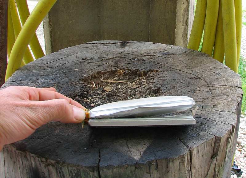

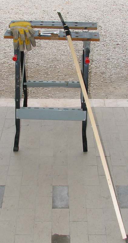

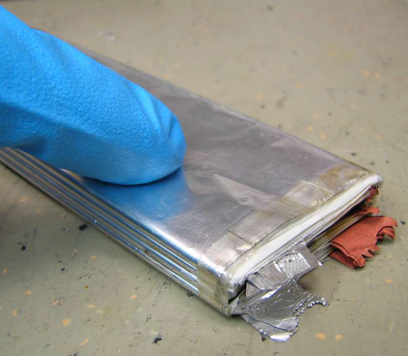

Eccomi quà a farvi vedere il disassemblaggio della panciuta.
Riassunto;
Questa batteria era una 25c con diverse scariche sulle spalle (orientativamente 40-60 cicli) in condizioni non troppo gravose (moto elettrica scala 1/5).
Volendone controllare lo stato di salute avevo caricato la batteria ad 1 c senza problemi, il bilanciamento è avvenuto senza problemi. Durante la scarica sempre a 1C (lo scopo era solo di controllare la capacità reale, il contenitore plastico in 2 gusci incollati ha iniziato a scricchiolare e gonfiarsi: stop a tutto e corsa fuori per depositare la batteria in luogo sicuro. Dopo 2 ore provvedo a scollare a forza il contenitore e la lipo si presenta nelle condizioni della foto che segue e tale è rimasta per tutto l'autunno e l'inverno fino ad ora.
78,09 KB
La cella presenta una tensione ai suoi capi di 2.3 volt, gli attacco un carico per capire se vi era una certa energia o poca cosa: la cella eroga 1,5A per qualche secondo poi scende lentamente fino a 50 mA. decido quindi di procedere all'apertura ma sempre con cautela. Allo scopo un taglierino in punta a un bastone di 120cm mi è sembrata una precauzione sufficiente.
56,98 KB
La tensione nel frattempo era risalita fino a 2 volt, il taglio del contenitore ha determinato una caduta di tensione immediata di 0,3 volt. Riattacco il carico per qualche minuto ed osservo che toccando la batteria la corrente in uscita aumenta (da 50 a 70mA), appoggindo una superficie piana e premendo si raggiungono 150 mA...non vuole morire !!!
49,9 KB

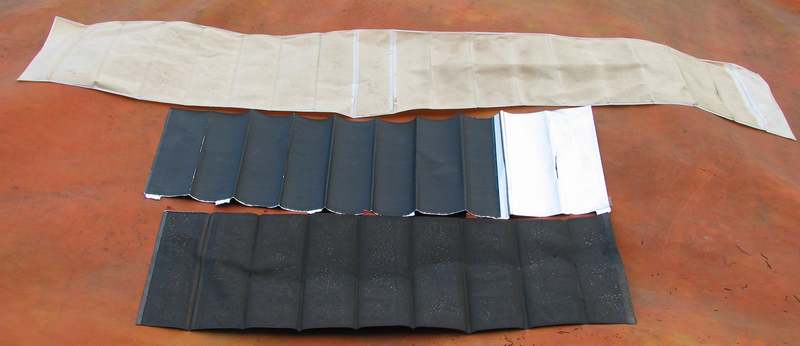

Ed ora la sorpresa, mi aspettavo di trovare una cella sola ma ce ne sono 4 in parallelo, l'involucro alluminio fa da polo positivo e le lamelle in rame sono il polo negativo.
C'è un forte odore come di etere aprendole e svolgendole, quindi metto sottovento e all'aperto e vedo mentre svolgo una sostanza che cosparge le parti scure e l'isolante che appena apro evapora.
32,66 KB
Una singola cella disassemblata si presenta in questo modo.
Non ho notato nessun tipo di anomalia meccanica o fisica su nessuna cella, tutto era perfetto come nuovo, tutte le linguette dei poli al loro posto. Le 4 celle erano compatte fra loro, il contenitore delle 4 celle non aveva perdite di aria, non ho capito sinceramente quale delle 4 possa avere generato il gas che ha fatto gonfiare la cella.

bel reportage titto,hai ragione te,non si riesce a capire la causa del rigonfiamento,apparentemente sembrano intatte .
@ Daniele Consolini.veramente il BPM di ampere se ne ciuccia 57

@titto
niente reazione con l'aria significa che il reagente combustibile era già esaurito.. molto ben fatta questa autopsia cmq
tittopower
1594 Messaggi
Inserito il - 04/04/2011 : 22:20:19  Mostra Profilo  Visita l'Homepage di tittopower Invia a tittopower un Messaggio Privato  Rispondi Quotando
imayoda ha scritto:
@titto
Quindi si genera solo in caso di cortocircuito o reazione molto più violenta ?
Aggiungo qualche dettaglio:
Il materiale di rivestimento che si vede ha la consistenza di poco superiore al classico cuky alluminio da cucina, il rivestimento di materiale scuro si trova su entrambe le superfici ed è asportabile in maniera molto semplice, basta scuotere il foglio che inizia a cadere. La lamina del negativo è in rame della stessa consistenza di quella dell'alluminio. C'è una lamella di contatto in uscita per ogni avvolgimento di materiale, una cella di queste ha in totale 5 lamelle per polo, la cella in totale aveva 40 lamelle (20 positive e 20 negative) che vanno a congiungersi sulle lamella unificata del polo, la connessione avviene per punzonatura elettrica in più punti.
L'isolatore o dielettrico ha la consistenza della carta da forno e la morbidezza di un panno in cotone. L'odore emesso da questi materiali era molto forte e molto simile all'etere, confesso che per una mezz'oretta sono rimasto un po intontito.
Mi aspettavo di trovare qualche minimo segno meccanico che facesse presupporre un avvenuto corto o qualche distacco di lamelle che non permettesse magari il passaggio di corrente come dovuto ma nada de nada.
Domani provo a fare dei test sulla cella buona rimasta, ha ancora 3,2 volt ed eroga corrente regolarmente, magari posso anche provare a simulare degli overvoltaggi o sovrascariche per capire quale può essere la condizione più dannosa.
Ho intenzione di capirci un po di più di questa chimica, o meglio di capire quali sono le condizioni che possono determinare fatti come questo.

ora, dentro le batterie deve esserci in mezzo alla maglia organica (il polimero appunto) un sale redox (tipo: LiCoO2 o LiMn2O4, il quale genera l'energia e la incamera) quindi il litio non è presente allo stadio di elemento (sarebbe ancora più pericoloso).. quel materiale scuro potrebbe essere un composto a base di carbonio che spesso si intercala per stabilizzare il mezzo..
dicevo solo che al repentino contatto con l'aria (o acqua) dovrebbe esserci almeno fumigazione dalla batteria, invece nel tuo caso non è uscito niente.. quindi supponevo che la quantità di reagente ancora disponibile alla reazione di combustione fosse esaurita (quindi avesse già reagito), probabilmente durante i giorni passati, o addirittura durante l'evento di rigonfiamento.. si dimostrerebbe anche la scarsa corrente ancora fornita dalla batteria.
Quello che hai respirato potrebbe essere etilacetato o etilcarbonato (avevano odore come di gomma da masticare per caso?)..
Inserito il - 05/04/2011 : 09:54:44  Mostra Profilo  Visita l'Homepage di Daniele Consolini Invia a Daniele Consolini un Messaggio Privato  Rispondi Quotando
IO insignerei il titolo di chimico del forum a Imayoda! Facci un qualche thread sulle chimiche delle batterie!
Titto sei un grande, io forse quell'autopsia non l'avrei fatta.
Ci fai uno schema di come erano connesse le batterie?
Potrebbe essere che una di quelle 4 celle avesse dei problemi di contatto?

@titto ed imayoda: davvero interessanti le vostre analisi!
oggi stesso oppure a giorni dovrebbero arrivarmi la canale di PVC che userò per fare
il contenitore interno (hard case). è un contenimento rigido che avrà la stessa forma
della batteria (ne devo meter 2 affiancate perchè ho trovato solo canala rettangolare delle
dimensioni giuste). unabarra da 5m mi costa 40 euro. va poi chiusa ai due lati.
avevo trovato anche del tubo rettangolare in alluminio di dimensioni perfette per una
nanotech 10S-5Ah-90C. c'era sia da 2mm che da 4mm di spessore! purtroppo il grossista
vende barre da 6 metri e minimo 100 euro di spesa con partita iva e inoltre è pochissimo
cordiale e disponibile perchè abituato a grandi quantitativi e si rompe le scatole con
uno che chiede minuzie tipo tagliare i pezzi etc..
sarebbe possibile secondo voi immergere le batterie poste in contenitore stagno in liquido
isolante che rende inerte il composto di litio se c'è una fuoriucista dalle celle?

i liquidi sono incomprimibili, quindi va lasciato spazio non solo per i sacchi ma anche per il livello del liquido che salirà in caso di rigonfiamenti.. in un sistema chiuso (l'utopia dei fisici ) basterebbe avere una finestrella di controllo con la quale controllare il livello del liquido, per capire al volo se c'è stata qualche anomalia nei pacchi al suo interno
c'è gente che ha immerso in olio interi computer ma è complesso pensare ad una vasca trasportabile su bicicletta

@ima:
grazie per la perizia chimica precisa, io ho preso le precauzioni per non toccare con le mani la cella, ma l'odore era molto forte tipo alcool concentrato o etere ed anche essendo fuori e con il vento si sentiva bene.
@Daniele:
appena posso faccio un disegno di come era assemblata la cella, io non ho visto linguette staccate comunque, tutte le connessioni e assemblaggi erano perfetti.
alex77roma: ottima analisi da buon modellista...si vede subito chi ci traffica con perizia.

le tue regole sono quelle che si leggono sempre nei manuali d'uso e manutenzione (anzi tu le hai anche accentuate riguardo ai valori, ma sono daccordo su come utilizzi le lipo, meglio rimanere sul lato sicuro).
Riguardo al punto 4 posso dire che la cella che ho disassemblato era proprio costruita per permettere la dilatazione...anche se poi era incapsulata in un contenitore plastico piuttosto serrato. Preciso meglio: il contenitore plastico che racchiudeva le 4 celle parallele che vedete in foto poteva contenerne almeno altre 4 in spessore, l'eccesso era ripiegato e attaccato con nastro sul corpo. La cella dilatata ha staccato i bordi nastrati ed ha permesso il notevole rigonfiamento come si vede dal bordo ondulato della prima foto.

io le mie le ho rivestite di una sacca ignifuga lipobag e sono dentro a delle borracce di allumio, con fori di sfiato sul fondo(verso il basso)
le carico con una "stazione di carica" distanti dalla bici e all'aperto con due caricatori da modellismo.
le lipo mi piacciono ma ci vado con i piedi di piombo...
324,88 KB
241,84 KB
Inserito il - 06/04/2011 : 08:51:02  Mostra Profilo  Visita l'Homepage di Daniele Consolini Invia a Daniele Consolini un Messaggio Privato  Rispondi Quotando
Ottimo lavoro Testa, mi piace molto la tua borraccia.

Di caricabatterie equilibratori se ne possono armare più di uno, come ha fatto te5ta. Quei caricabatterie ti fanno accurate misure tutte le volte che carichi, non solo occasionalmente, e te le fanno vedere tutte su un display comodo e leggibile. Ma hanno un sacco di protezioni in più (temperatura, max Ah), sono anche scaricabatterie, hanno programmi di carica di mantenimento, li puoi settare alle tensioni e alle correnti che più ti aggradano, hanno allarmi sonori; sono leggeri, ben fatti, "puliti" e addirittura carini.
Quelli di te5ta e che ho anch'io, pur se un pò leggerini per una 15Ah, sono anche molto economici (16,90€ l'uno da Hobbyking HK, un pò in più dalla Germania; HobbyKing ne fa uno smercio pauroso e al loro deposito tedesco stanno continuamente a riapprovvigionarsi).

io ne ho due per due borracce 5s da 5 ah che uso per far andare il mio bafang 24 a 36V.
alla sera e a pranzo attacco le borracce e a 1C le carico in 40 minuti circa.
cè un po di sbattimento a staccare attaccare fili, ma per la sicurezza questo e altro...

Al momento, se non mi sfuggono modelli poco diffusi, il caricabatterie "da modellismo" piu' dotato per i nostri scopi e'
il Graupner Ultraduoplus 40 o 45 che arriva a caricare e bilanciare fino a 14 celle di qualsiasi chimica

Inserito il - 06/04/2011 : 13:42:54  Mostra Profilo Invia a Bentax un Messaggio Privato  Rispondi Quotando
RITIRATA la canala in PVC per fare i pacchi. dentro ci stanno due stecche di nanotec delle mie 10S. sarà il pacco base.
in alternativa o in aggiunta, possono esserci involucri da singola stecca in alluminio, che però per ora non possiedo.
