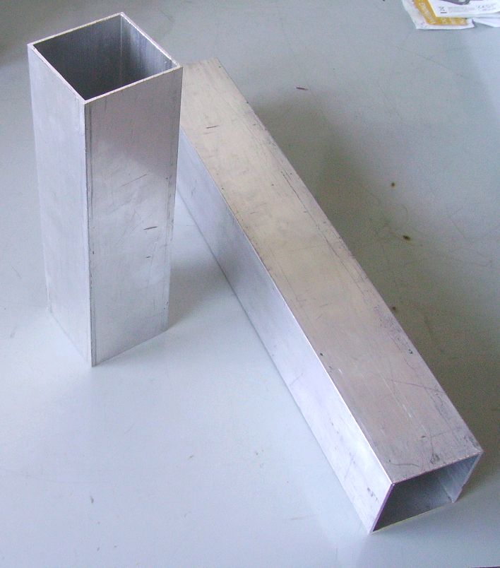

questo è tubo quadrato di alluminio lato 60mm, spessore 2mm. lo buttavano via in istituto..
ci sta dentro una "stecca" 10S con molta abbondanza. è però leggero e duro oltre che sicuramente resistente alla fiamme.

@ bentax:quei contenitori potrebbero andar bene,a delle condizioni però:intanto rivestili internamente con del neoprene fissato anche semplicemente con del bi-adesivo,lo spessore lo decidi te in base allo scorrimento delle pacco verso l'interno del contenitore.
Costruisci le 2 "testate" di chiusura con alluminio di spessore uguale,magari fattele fare da un lattoniere o comunque da chi dispone di una piegatrice per creare gli angoli di chiusura,ci vuole un'attimo.Viti autofilettanti 3-3,5 x 4mm di lunghezza,se con il dito senti che la punta,una volta avvitata passa "oltre",rasala con il Dremel
Importante:così hai ottenuto una struttura molto robusta,non in grado di gonfiarsi,dovuta al blocco unico del contenitore:é un'arma a doppio taglio nel senso che non é possibile accorgersi visivamente di un'anomalia, a meno che non si tocchi la superficie che risulterà calda.La soluzione potrebbe potrebbe essere di fare dei fori di sfogo,+ - 12mm per pacco in posizione contraria alla tua persona(per ovvi motivi).La perfezione era quella di chiudere questi fori con dei tappini morbidi che vendono all'autoricambi(si usano per chiudere fori nel telaio predisposti al passaggio cavi ed altro),ma in mancanza di questo puoi sempre incollare con POCHI punti di Bostik delle pezze di gomma sui fori,in modo che facciano da protezione ma al momento opportuno si scollino facilmente per far fuoriuscire i gas.

@ Bentax: Il neoprene va bene, ripara le batterie dai colpi. Ma, rivestendo l'interno del tubo, che diresti di fare anche uno strato di tessuto ignifugo?
Forse dovrai anche predisporre un cablaggio interno alla scatola, per mettere le batterie in serie e portare fuori la tensione ed i connettori per l'equilibratura (i cui cavi originali sono molto corti). Visto che ci sei, ti prego fratello, non dimenticare di mettere in serie anche un fusibile salvavita!
Bentax, ma una volta chiuse nel sarcofago le batterie non le ispezioni piu'?

il tessuto ignifugo non so fino a che punto possa andare bene:crea ulteriore spessore per i contenitori in questione,problema risolvibile,quello che più mi preoccupa e l'elevatissima pressione che all'interno del "case" si potrebbe creare.Meglio dare sfogo che un'ordigno tipo mina-anticarro

@rainbow e necknecks: vi ringrazio per i consigli! rivestirò l'interno in modo che sostenga/ripari i pacchi. farò le testate di alluminio con le uscite cavi. una soluzione sarebbe mettere una termocoppia dentro il pacco attaccata alle stecche. ma ci vorebbero
un bel po' di sensori.. un'altra soluzione quella di tenere sempre collegati almeno dei monitor di tensione delle celle. questo lo potrei fare con uno solo per pacco se faccio il parallelo di 4 stecche come vorrei fare.

Rainbow, 60 gradi non è una temperatura tollerabile per delle lipo a mio parere.
Le celle litio soffrono il caldo e potrebbero andare in "deriva termica" finendo per autodistruggersi.
Quindi se ti è possibile, parcheggia la bici in un posto ombreggiato e metti le celle in modo che siano riparate da
un eventuale sovra-temperatura.
Trovo del tutto inutile un sensore di temperatura, tanto quando ti accorgi che il pacco sta per andare in deriva termica
è troppo tardi. Un altro dicorso è il sensore in ricarica, dove la temperatura è monitorata in tempo reale dal charger.
Inoltre come dice Bentax, servirebbero troppi sensori per avere una lettura per ogni pacco, salvo ci si accontenti di leggere la temperatura dell'ambiente del vano batterie, un valore di sfizio in quanto abbastanza inutile.

Rainbow, aumenta la resistenza interna (perdi in modo definitivo i C di scarica) e l'autoscarica diventa pronunciata.
Il tutto di per se non porta alla distruzione della batteria, ma se una cella da 20C la degradi a 10C, magari usandola in estate scalderà maggiormente e potrebbe autodistruggersi a causa della prestazione richiesta alla cella che si prevedeva la la stessa potesse dare.
Alla fine la mia opinione non cambia, le lipo sono batterie fantastiche, ma non per un uso giornaliero
e necessitano di essere "rispettate" e tenute sotto controllo.
Io ieri mi sono scordato le mie Ping in carica...tre ore sotto carica in più...il BMS ha preservato il pacco e non è successo nulla...ma fossero state lipo, mi sarei preoccupato molto di più.
Inserito il - 08/04/2011 : 09:35:56  Mostra Profilo  Visita l'Homepage di Daniele Consolini Invia a Daniele Consolini un Messaggio Privato  Rispondi Quotando
Rainbow, c'è scritto che la temperatura limite tollerata è 50 gradi, ma la massima corretta dovrebbe essere 35 gradi.
la scritta in maiuscolo rossa è il tuo caso...batterie con cicli diversi messe assieme...adesso tu metterai nuove celle
sulla bici. OCCHIO!
Fai come ti ho consigliato, smonta tutto, portale dal tuo amico e fai ciclare ogni pacco, inoltre fatti simulare un numero di cicli sulle nuove celle, analogo a quello fatto con le altre batterie.

@rainbow: scusa se non ho risposto non avevo letto il tuo nuovo post sulla temperatura
la faccenda della temperatura è una cosa importante che non avevo considerato. e ora, con l'arrivo della stagione calda ..
alla fine sembra che la soluzione "chiusura ermetica" sia sbagliata. non solo può portare a possibili deflagrazioni ma può anche portare ad un innalzamento eccessivo della temperatura in estate. a questo punto è meglio lasciare passare l'aria.
