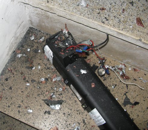

Ragazzi, è storia del forum, tutto scritto...
Diciamo una concorrenza di colpe:
un commerciante di batterie sbadato (sparito dopo aver combinato un pò di pasticci) mi aveva fornito un caricabatterie da 48V ed una batteria da 24...
Un BMS che non ha retto il colpo, e invece di "morire" interrompendosi è inspiegabilmente andato in corto...
E io che, da ragazzino impaziente, ho attaccato tutto di fretta senza controllare un cavolo.
Dopo questa esperienza ho maturato l'idea che tutte le batterie, usate male, possono far danni. Anche le sicurissime LiFePO4.
Certo, con le LiPO di più.

Sapevo che avrei acceso il vostro interesse. E allora, sotto con un pò di storia...
Vi do i compiti per il weekend. Studiate bene che vi interrogo lunedi...
In questo thread c'è la descrizione del mio "fattaccio", e le valutazioni compiute con gli amici che allora giravano qui sul forum:
http://www.jobike.it/forum/topic.asp?TOPIC_ID=6281

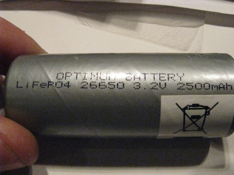

Avevo dimenticato i dettagli... Il caricabatterie era da 43,8, la batteria da 25,6 (8 x 3,2). Non credo cambi molto.
Ricordo che, nella mia batteria, fatta di questi elementi:
l'incidente aveva avuto la seguente dinamica:
1) copioso fumo bianco
2) esplosione dei tre elementi più vicini al cavo + (effetto cartuccia da caccia: l'involucro della cella resta al suo posto, l'interno viene sparato via)
3) combustione moderata e estinzione spontanea dopo un pò di tempo.
Escluderei che il fumo contenesse ossigeno: la combustione sarebbe stata molto più ingente.
In questo altro thread del 2010 invece si narra dei difficili rapporti col fornitore (visto che oggi il fornitore non è più sul mercato, potete superare i riferimenti personali). Ma sopratutto di un incidente occorso ad un altro amico del forum, che ha cagionato danni molto gravi; in apparenza è stato causato da una batteria dichiarata come LiFePo4 e lasciata in carica una notte "unattended".
La sua dinamica, per me, non è stata mai completamente chiarita. Per esempio, data la totale distruzione, non abbiamo mai saputo se veramente dentro al pacco c'erano delle LiFePO4. O forse c'erano e hanno fatto da innesco all'incendio di materiale infiammabile circostante. Ma, ad ogni buon conto, sottopongo anche questo alla vs. valutazione...
http://www.jobike.it/forum/topic.asp?TOPIC_ID=5832&whichpage=4
Infine, cosa resta dopo tutto questo?
La consapevolezza che bisogna stare attenti. Che è opportuno, anzi FONDAMENTALE, sapere cosa sono e come funzionano le celle e i sistemi di carica che abbiamo in mano.
Ciò fatto, non c'è problema. (Io mi sono evoluto verso le LiPO!!!!!)

rimane il fatto che la reazione di dissociazione del LiFePo4 è circa 16 volte meno dirompente di quella Litio polimero (secondo miei, modesti e fatti al volo, calcoli)
Se le celle erano munite di valvola, questa si è aperta e l'interno è decollato nella direzione dove vi era dello spazio libero... di solito il contenitore è ancorato in qualche modo e rimane in posizione suppongo
in definitiva, caricare una cella di qualsiasi chimica al doppio del suo voltaggio, equivale a voler come moltiplicare per due anche la valenza della reazione redox che avviene al suo interno.. i risultati sono variabili ma dipendono tutti dal surriscaldamento (vibrazione eccessiva del reticolo cristallino della materia al suo interno) e dissociazione dei composti chiamati in causa nella reazione (calore, produzione di reazioni terze non desiderate ed ebollizione)
Inoltre bisogna sperare che il litio non incontri dell'acqua (pensate ad un incidente litio sotto la pioggia). In tal caso l'energia della reazione sarà ancora più alta per via della generazione di idrogeno, violentemente liberato dal acqua alla quale il litio ha sottratto molto violentemente (esplode) l'ossigeno per la sua combustione...

Avevo già sospettato, ma ora è chiaro che Bobzilla ha aggravato la situazione usando la canna dell'acqua sulla batteria infuocata, in pratica cercava di spegnere il fuoco con la benzina! Pare che l'unica soluzione sia la sabbia, solo che la sabbia non raffredda gran che...

@Daniele Consolini: lO sai la canna d'acqua cosa ha fatto?,ha prolungato si la combustione,MA MI HA SALVATO LA BICICLETTA,CONTRIBUENDO ANCHE ALL'ABBASSAMENTO DELLA TEMPERATURA DEL CONTENITORE CHE IN ALCUNE PARTI SI ERA FUSO...ci vuole adesso il nostro chimico di fiducia imayoda a dirci a quanti gradi fonde l'alluminio...forse 1.000.Se tutta la reazione è avvenuta all'interno del contenitore sigillato,mi spiegate come caspita ci può arrivare dentro un getto dell'estintore??
