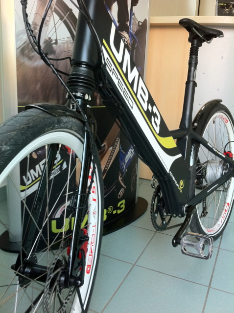

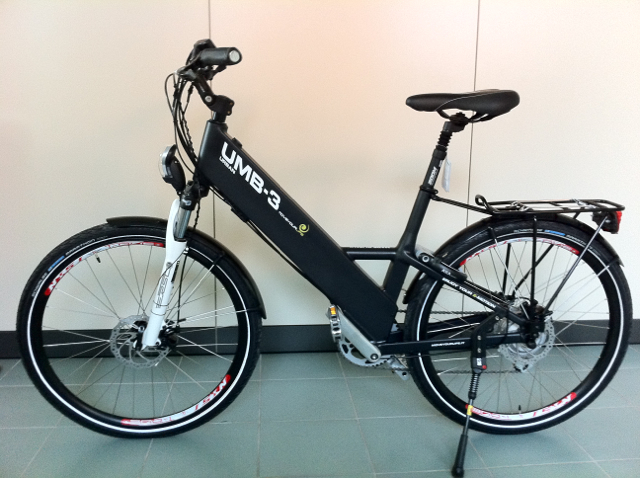

Estetica
La colorazione nero satinato mi ha lasciato veramente molto soddisfatto, come l’estetica generale del mezzo. Secondo me hanno azzeccato particolarmente la forma del telaio che la rende sportiva come una muscolare, giovane ed anche estremamente compatta. Poi le notevoli personalizzazioni possibili di colore e grafiche credo possano accontentare anche il cliente con i gusti più particolari.
Il tubo orizzontale del telaio risulta molto comodo per sollevare la bici per il trasporto, magari su per le scale.
286,75 KB

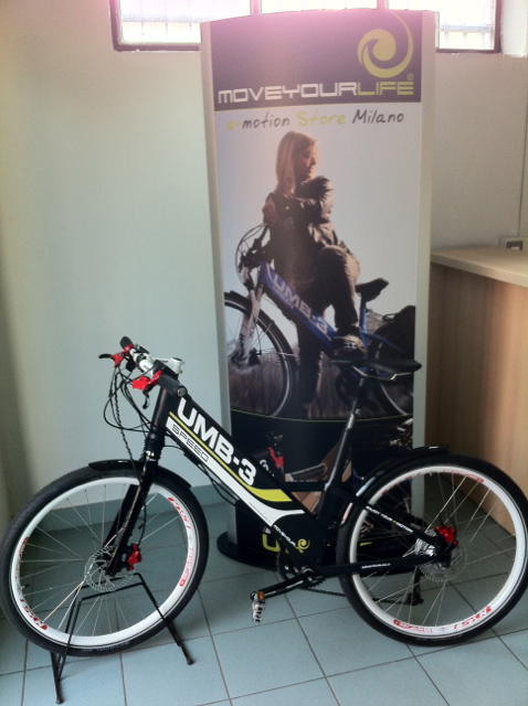

La scelta di nascondere la batteria nel telaio crea sicuramente qualche problema per la ricarica e in fase di manutenzione (è necessario smontare la ruota posteriore per aprire il vano ed estrarre la batteria) ma esteticamente il mezzo guadagna molti punti.
Il tappo in gomma che chiude la presa della corrente non mi è sembrato particolarmente impermeabile ma mi hanno detto che stanno già studiando un modo per migliorarlo.
Per quanto riguarda l’allestimento del mezzo si sono dimostrati molto disponibili a venire incontro al cliente assecondando le sue richieste. Per esempio un cliente ha preso la Speed ma ci ha fatto montare il manubrio della Urban.
Estetica secondo me promossa a pieni voti (il design italiano ha ancora molto da dire al resto del mondo). Dagli sguardi curiosi che mi venivano rivolti mentre ci andavo in giro per Milano ipotizzo sia più che doveroso un bel lucchetto ad U da motorino (magari anche 2) e una bella assicurazione contro il furto. Il Signor Filippo mi ha detto che stanno valutando diverse possibilità con varie compagnie assicurative in modo da fornire un’assicurazione contro il furto.

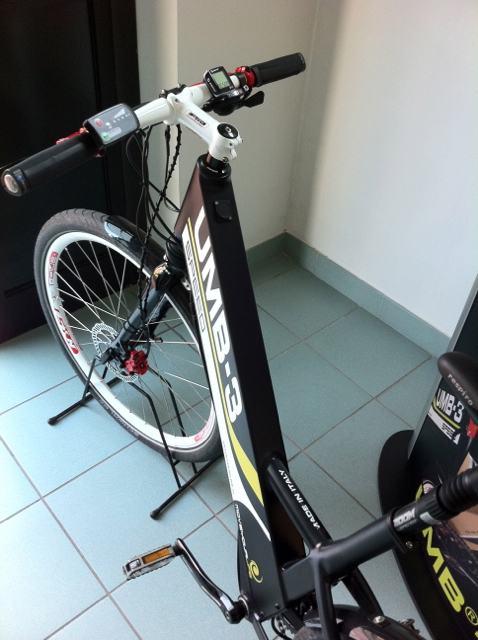

La bici dispone di un computerino sul manubrio destro per controllare velocità ecc.. mentre sul lato sinistro è presente il controller del motore e delle modalità di assistenza. Su tale controller è presente un tasto per accendere il motore, una serie di led che indicano il livello di carica della batteria, un tasto per regolare la modalità di assistenza su low, medium and high e per finire un pulsantino per avviare l’assistenza senza pedalare fino a 6 km/h.
I led risultano ben visibili anche con forte luce.

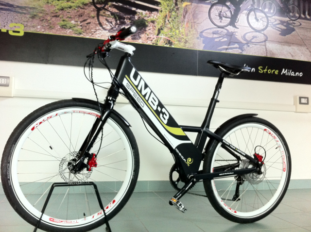

L’assistenza, a controllo di rotazione, lavora su tre livelli che regolano la velocità fino a cui il motore assiste. Personalmente l’ho sempre tenuta a livello high.
Nella partenza da fermo secondo me il motore latita un po’ troppo prima di attivarsi. Da alcune prove che ho effettuato sembra che sia necessario compiere quasi un giro completo dei pedali prima di far partire l’assistenza quindi a meno di scalare le marce prima di fermarsi la ripartenza può essere faticosa. Forse utilizzando nelle partenze il pulsantino per attivare l’assistenza fino a 6 km/h si annulla questo inconveniente (mi sono dimenticato di provare questa combinazione..:P )
Una volta che ci ho preso la mano stavo solo attento a scalare le marce prima di fermarmi.
Il cambio a leva risulta comodo e preciso.

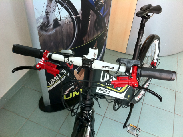

Sui freni a disco non ho nulla da dire. Non li avevo mai provati (ho sempre avuto i v-brake) ma sono risultati pronti e modulari. Premendo forte la ruota dietro arriva al bloccaggio ma credo che questo sia normale.

Il problema della ricarica esiste se uno non ha un box con la presa della corrente. Sicuramente è più semplice nel caso portarsi a casa solo la batteria piuttosto che tutta la bici.
Il connettore è posto sulla parte superiore del telaio...si vede nella terza foto..facilmente raggiungibile.
Mentre non avevo pensato al vantaggio di cui parli tu...effettivamente è più sicuro contro il furto.
