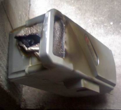

Neanch'io mi sento di fare terrorismo ma ho ancora in mente questa foto:
Sono i resti della bicicletta di Giorgio78 che prese fuoco, assieme a tutto ciò che era contenuto nel box-auto, a causa di una batteria che avrebbe dovuto essere una LiFePO4.
Personalmente se mi si chiede:
"volevo chiedervi se è prudente lasciare le batterie agli ioni di litio (36v 8ah) in carica in garage dove ci sono altre due auto e una vespa oltre la bici, cè pericolo che si incendiano o è una diceria?"
Preferisco rispondere che al mondo non c'è niente di sicuro...

sicuramente la foto mi ha messo un po di ansia.... probabilmente comprerò un rilevatore antifumo per il garage.......... e cercherò di sorvegliarla
Inserito il - 20/09/2011 : 11:42:55  Mostra Profilo Invia a Dasti un Messaggio Privato  Rispondi Quotando
Si, non è che volessi mettere ansia; in caso di batterie di bici commerciali e ben costruite la possibilità di un evento come quelli citati è molto remoto ma un po' di attenzione non guasta mai.

In effetti quella foto mette ansia. Da quale thread viene? è possibile sapere che batteria aveva?

Se la foto del box bruciato mette ansia allora aggiungo questa:
E' la LiFepo4 di Necknecks 25,6V con BMS; l'esplosione fu causata dall'uso di un caricabatterie da 43,8V fornito sbagliato al momento dell'acquisto.
L'esplosione, secondo il racconto di Necknecks, fu una vera deflagrazione la cui violenza fece saltare lo sportellino del pacco batterie che racchiudeva i fusibili.
L'elemento esploso (un 32650) alla fine assomigliava ad una cartuccia da caccia sparata, con il cilindro metallico di massa svuotato dall'esplosione e dalla successiva combustione.
La batteria che andò a fuoco a Giorgio78, invece, era stata commercializzata da ProgettoZev (Roberto_78); una brutta storia che ebbe anche strascichi giudiziari.
