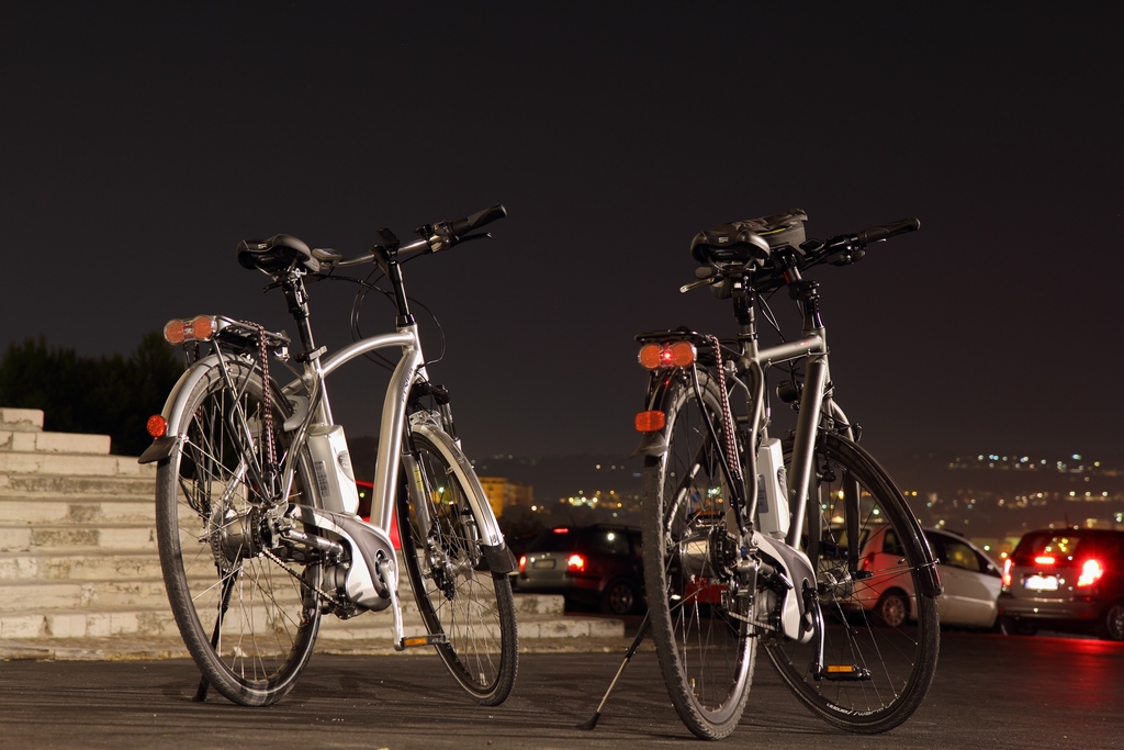

Visto il mio recente acquisto di una Kalkhoff pro connect 8 alfine in quasi concomitanza con l'acquisto da parte di un mio amico di una Flyer T2, abbiamo pensato di fare un piccolo confronto (molto alla buona) di queste due splendide bipe.
430,19 KB
Coincidenza vuole che il rapporto corona/pignone delle 2 bici siano quasi identici (41/21=1,95 per la T8 - 35/18=1,94 per la Pro connect). In realtà la kalkhoff originale esce con 35/19=1,84 quindi una configurazione leggermente più favorevole per affrontare salite ripide, tuttavia averla configurata con 18-11-35 ci ha permesso una valutazione migliore del comportamento dei 2 motori. Soprattutto alla luce del fatto che, come si è discusso qui: http://www.jobike.it/forum/topic.asp?TOPIC_ID=10905 , la kalkhoff sembra castrare i motori a 276 giri massimi contro flyer che lascia la loro velocità sui soliti 320 giri massimi.
171,22 KB
FLYER T2
cambio shimano nexus 8 velocità
freni shimano roller brake
pneumatici shwalbe maraton plus 37-622
batteria 12 A
configurazione/guarnitura: 21-11-41
170,11 KB
Kalkhoff Pro Connect mod. 2010
cambio shimano alfine 8 velocità
freni shimano vbrake
pneumatici continental topcontact 37-622
batteria 12 A
configurazione/guarnitura: 18-11-35

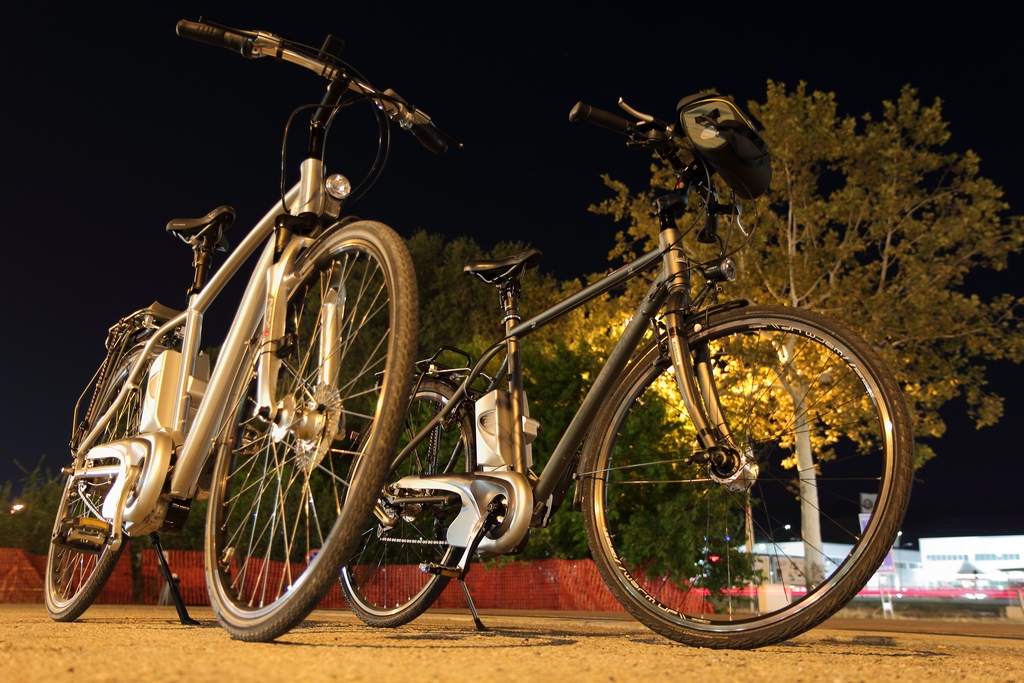

ASPETTO ESTETICO: si tratta di due bici molto belle e dotate di componentistica di qualità (in pratica è tutto shimano). Soprattutto la Flyer possiende una lavorazione del telaio molto attraente e originale (il telaio è spazzolato e rivestito di uno smalto trasparente che gli conferisce brillantezza) e le linee curve sono molto gradevoli.
COMFORT DI GUIDA: Non ho avuto modo di pesare le due bici ma la Pro Connect dovrebbe essere un po' più leggera per via della mancanza della sospensione anteriore, però è più sbilanciata sul posteriore e questo rende più scomodo il sollevamento a mano.

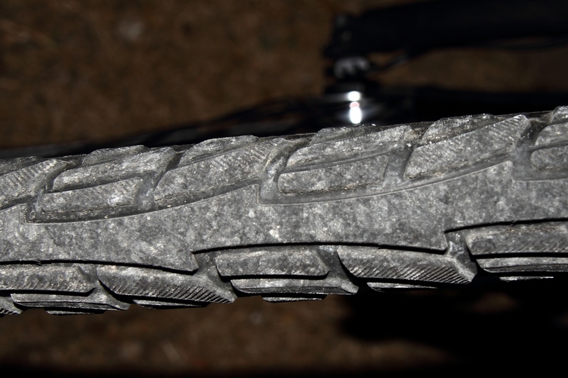

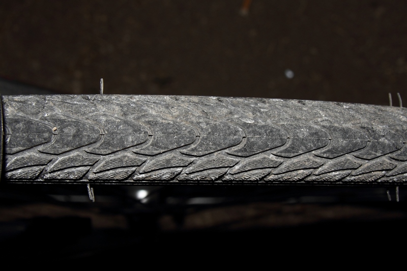

Sulle strade locali (che in pratica non vengono asfaltate da 10 anni ma solo rattoppate)la presenza dell'ammortizzatore anteriore risulta molto utile e riposante per le braccia (in alcuni casi può rendere la guida piu sicura). La forcella della Pro connect ha buone doti di elasticità ma non fa miracoli e se ne sente la mancanza a causa delle condizioni del manto stradale locale. Però conferisce alla bici maggior stabilità alle alte velocità (nelle discese) e miglior precisione nei zig zag del traffico. Nel caso del zig zag, appunto, con la T8 si sente una leggera maggiore resistenza del pneumatico sull'asfalto. Non so se dipenda dal tipo di pneumatico o dal peso della sospensione. (erano gonfiati alla stessa pressione)
216,92 KB
sopra il disegno del battistrada della proconnect.
