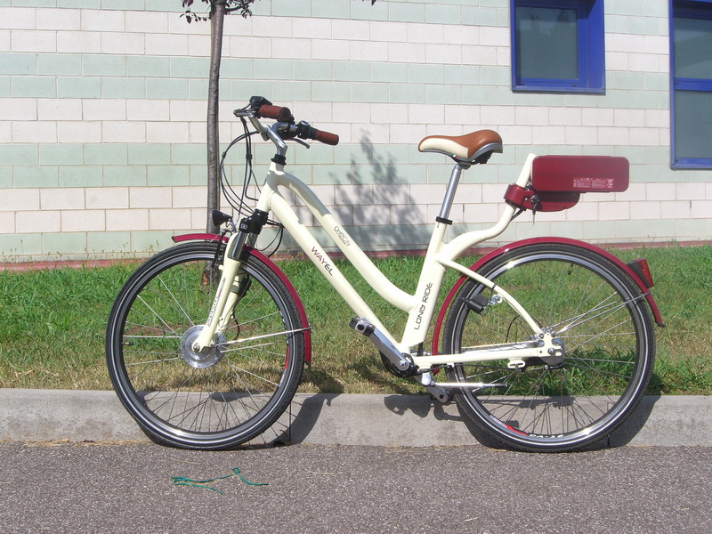

Ed ecco l’ultimo dei tre modelli che la Wayel di Bologna ( www.wayel.it ) mi ha messo a disposizione per il test
E’ la Long Ride e fa parte della linea delle OneCity
L’ho tenuta per una ventina di giorni e ci ho percorso più di 400 km
Wayel OneCity LONG RIDE

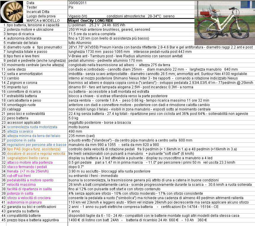

Ecco la SCHEDA con tutte le caratteristiche

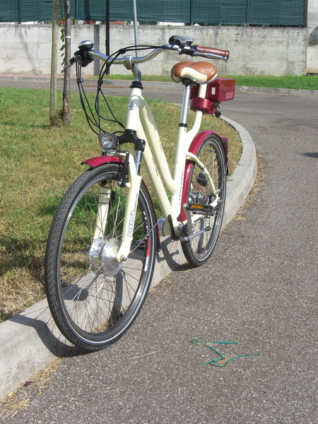

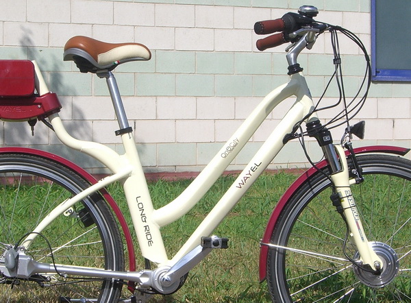

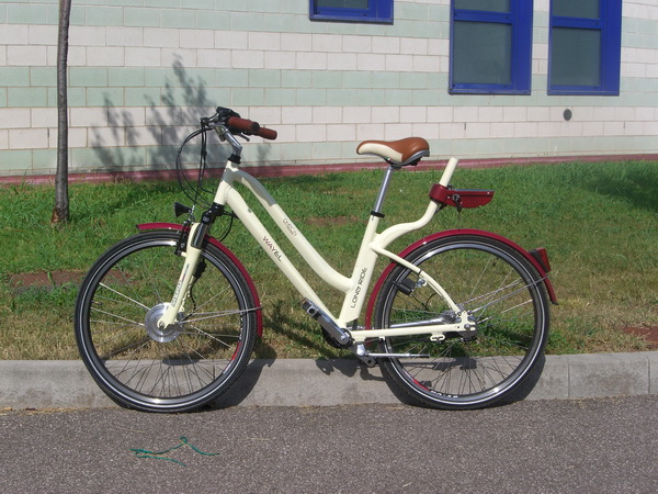

CICLISTICA
E’ tutta in alluminio tranne i parafanghi e l’ammortizzatore anteriore

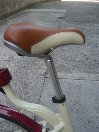

In sella risulta piuttosto comoda e assorbe bene le asperità della strada; un cannotto sella ammortizzato completerebbe egregiamente il confort
La sella è comunuque ben imbottita e con molle coperte; non ha però lo scavo “antiprostatite”
L’ammortizzatore anteriore, Suntour 4100 regolabile, lavora bene sulle asperità stradali e garantisce una buona precisione di guida; ha un ritorno poco fluido che però non altera le prestazioni

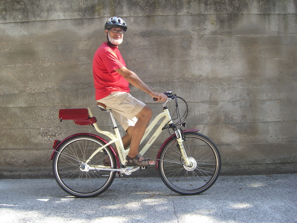

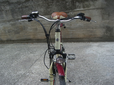

La posizione in sella è a busto piuttosto verticale

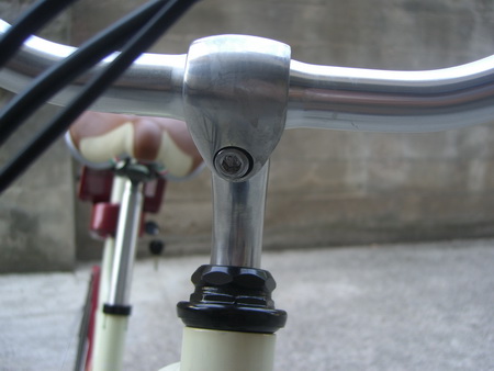

La regolazione del maubrio (bloccato con il classico dado e controdado) consente una escursione da 990 a 1055 mm da terra; non è molto elevata
Il cannotto è di diametro 25mm
La regolazione della sella va ottimamente da 820 a 980 mm consentendo a persone sia alte che basse di trovare la giusta regolazione
Il bloccaggio è con dado a “brugola” e non consente rapidi aggiustamenti

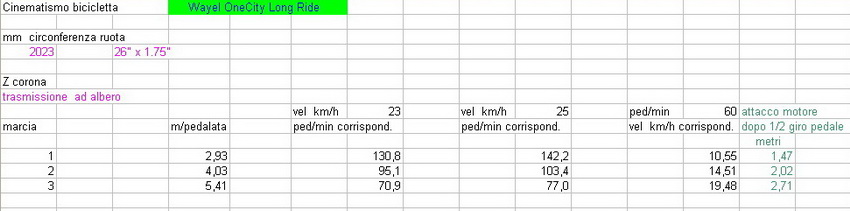

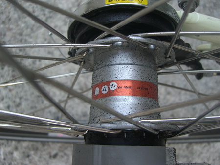

Il cambio è uno Shimano Nexus Inter3 a 3 rapporti, nel mozzo posteriore, dagli innesti rapidi e dolcissimi e che si può, molto comodamente, azionare anche da fermo
Il range degli sviluppi metrici della pedalata varia fra 2.94 m in prima , a 5.41m in terza
E’ un range un po’ limitato : su una bipa come questa si desidererebbe averne di più
Dalla tabella seguente si vede che, a velocità di crociera di 25/26 km/h il ritmo di pedalata è poco meno di 80 ped/min
Cadenza piuttosto elevata per una andatura turistica
Ma vedremo poi che la velocità più consona a questo modello è intorno ai 23km/h e qui la cadenza di pedalata è una molto più fruibile 70 ped/min
La velocità minima in 1.a è di circa 8 km/h con una cadenza di 45 ped/min ; giusto valore per scalare assistiti dal motore

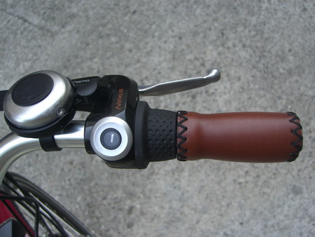

Il comando del cambio è un Nexus a rotazione, posto sulla manopola destra del manubrio, perciò nella posizione tradizionale delle bici muscolari; comodo e preciso

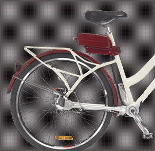

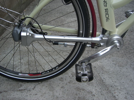

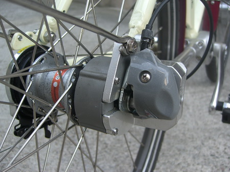

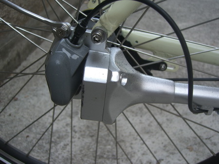

La trasmissione non è quella classica a catena ma è realizzata tramite albero e rinvii conici
Riporto quanto già detto nel test del modello SUV della stessa marca, che ha lo stesso cinematismo
La trasmissione è realizzata tramite coppie coniche e albero, all’incirca come si vede in questo spaccato
62,69 KB
ed ecco come si presenta in realtà
Viene comunemente definita “trasmissione cardanica” ma in realtà il “cardano” è un tipo di giunto che permette di trasmettere il moto fra due alberi non allineati, che qui non è presente, ma che ha dato il nome a tutti questi tipi di trasmissione
Vantaggio di questa soluzione tecnica è la pulizia e la pochissima necessità di manutenzione
Infatti non c’è bisogno di carter di protezione per evitare di sporcarsi i pantaloni pedalando e anche il rischio che si impiglino nei meccanismi è completamente assente
Il rendimento di questa soluzione è peggiore di quello di una trasmissione a catena ben tenuta, ma è migliore di quello di una catena con poca lubrificazione
Lo smontaggio della ruota posteriore richiede semplicemente un po’ più di attenzione di quello di una ruota “classica”, ma anche in questo caso ci si sporca di meno
Anche la pulizia (qui intesa in senso estetico e non igienico) della linea del telaio se ne avvantaggia fortemente
La trasmissione è più silenziosa di quella a catena, eccetto quando si pedala “a vuoto” : in questa condizione si sente un rumore di ingranaggi dovuto ai giochi delle coppie coniche non più in tiro
Una caratteristica negativa di questo sistema è una spugnosità avvertibile quando si esercita pressione sui pedali
Questo effetto l’ho notato alle prime pedalate (essendo appena sceso da una muscolare con catena e deragliatore)
Ma ci si abitua in pochissimo tempo e, non essendo questo modello indirizzato ad un uso sportivo, la conseguente perdita di rendimento nella pedalata è poco importante
(nel video si può anche notare che è presente una certa elasticità nella forcella ammortizzata, che però non penalizza la guida)

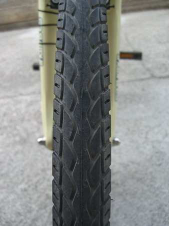

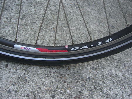

I pneumatici (da 26” x 1.75” ) sono marca Kenda, hanno la banda riflettente e sono riempiti con gel antiforatura
Mi sembra che garantiscano una buona guidabilità ed una buona scorrevolezza
La valvola è tipo “schrader” cioè come quella delle automobili

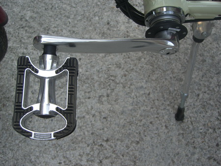

I pedali sono in lega leggera, così come le pedivelle

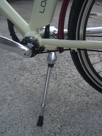

Il cavalletto è del tipo “monopiede” e non consente la rotazione completa dei pedali quando è estratto (perciò in retromarcia va sollevato)

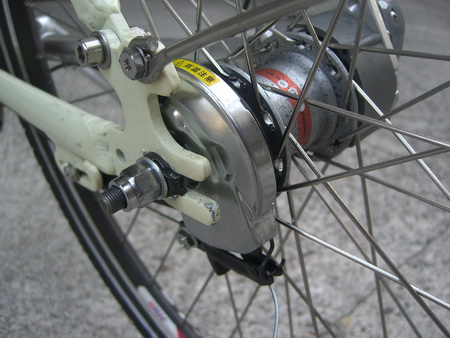

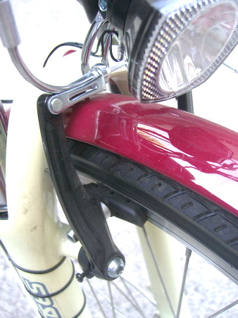

I freni sono V-brake all’anteriore e a tamburo al posteriore (è un freno sigillato montato nel mozzo che non richiede frequenti manutenzioni)
La frenata è stabile e potente: da 25 km/h ci si ferma in 3.9 m (secondo la EN 14764, deve essere inferiore a 7 m)
Il V-brake anteriore è potente e ben modulabile e non ha perso efficacia su discese lunghe
Il freno posteriore è molto morbido nella sua azione e dopo un uso intenso diventa rumoroso; però non perde molto la sua efficacia (ma un po’ si)
Nelle frenate di emergenza la ruota posteriore tende a bloccarsi

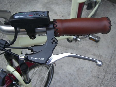

Le leve sono della Radius, in lega, e dotate di switch per il taglio dell’assistenza del motore (avvitati)
Il freno anteriore è comandato dalla leva a sinistra

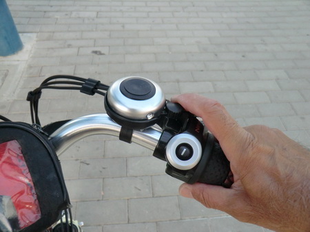

Una cosa che ho trovata scomoda è la posizione del campanello a destra
La sua levetta deve essere tirata perciò si deve usare l’indice al posto del consueto pollice; niente di male: ci si abitua; ma bisogna muovere la mano sulla manopola e questo non mi pare sicuro visto che quando si suona c’è una probabile frenata di emergenza subito dopo

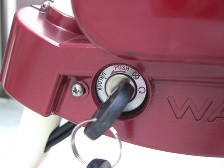

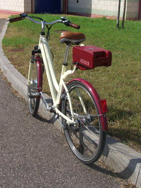

E’ collocata sotto alla batteria e la sua struttura funge da supporto per la stessa batteria; è sostenuta da un apposito tubo che fa parte del telaio ed ospita anche i cavi elettrici; la posizione è ben protetta, comoda in caso di smontaggio e di estetica originale
Sul fianco sinistro è alloggiata la chiave di accensione che inserisce anche il blocco antifurto per la batteria

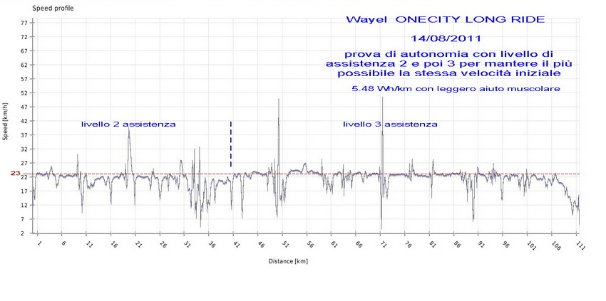

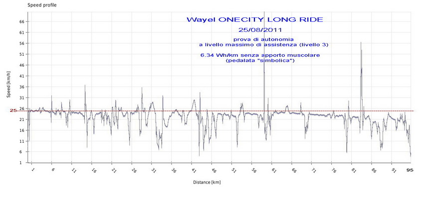

La velocità che si può ottenere su strada piana è 25-26 km/h a batteria completamente carica; a vuoto la ruota raggiunge i 30.6 km/h
Non è presente il controllo tachimetrico
La velocità minima a cui si può viaggiare con l’assistenza è bassa, quasi al limite dell’equilibrio (circa 5 km/h)
La centralina non è dotata di autospegnimento, ma ha uno stand-by che consuma intorno ai 10mA (1Ah in 4 giorni)
Non ci sono segnalazioni che indichino che la chiave è inserita
Meglio ricordarsi di spegnere per non ritrovarsi con la batteria mezza scarica
BATTERIA

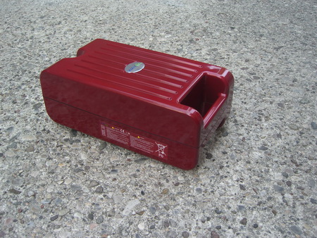

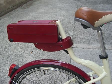

La LongRide viene fornita con una capace batteria al litio polimeri da 25.2V 24Ah pari a 605 Wh
E’ alloggiata sopra alla struttura che contiene la centralina ed è estraibile sfilandola verso la parte posteriore
La batteria viene bloccata tramite la chiave che ha anche la funzione di accendere la centralina
La chiave ha la testa pieghevole così non si corre mai il rischio di urtarla spezzandola dentro alla serratura
Sulla batteria è presente il connettore di ricarica che può essere utilizzato sia a batteria montate che estratta

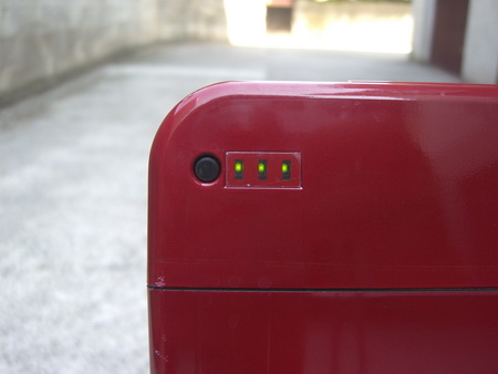

Sulla batteria è presente un indicatore dello stato di carica a 3 led che si attiva premendo un piccolo pulsante

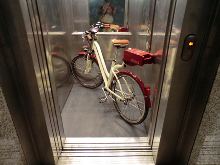

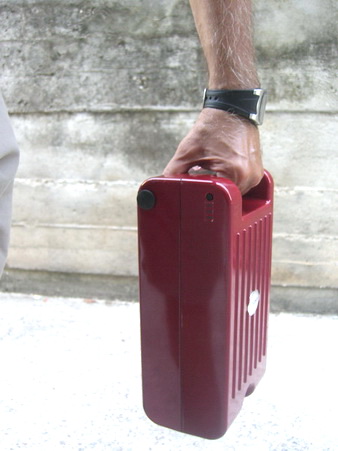

L’involucro è dotato di una comoda maniglia che consente un trasporto assai agevole
Il peso è di 5.0 kg : trasportare la batteria per un certo tempo è perciò faticoso

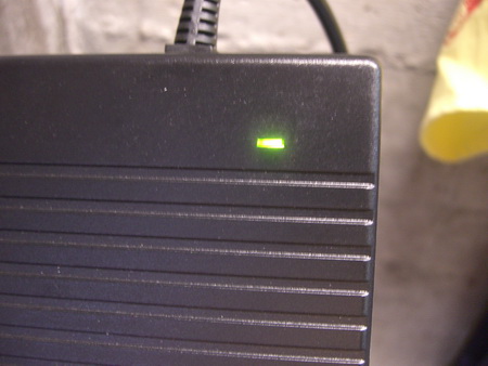

Il caricabatteria è di tipo usuale, senza ventola (perciò assolutamente silenzioso)
Pesa 660 grammi compresi i cavi; eroga una corrente massima di 1.8A e ricarica una batteria completamente scarica in 11 ore e mezza; questo tempo è assai lungo ma si può interrompere la ricarica (in caso di necessità) considerando che dopo circa 5 ore si sono già immagazzinati circa 10 Ah
I cavi sono sufficientemente lunghi e la spina di rete è di tipo “tedesco”
E’ dotato di una spia che si accende di color rosso durante la carica e diventa verde a carica ultimata

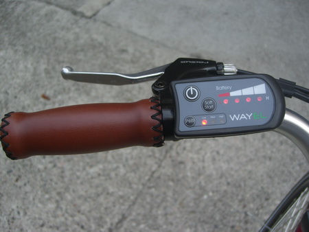

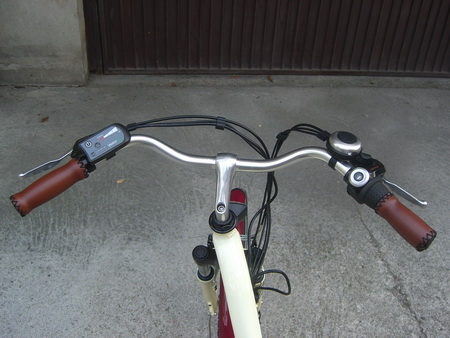

COMANDI e REGOLAZIONE DELL’ASSISTENZA

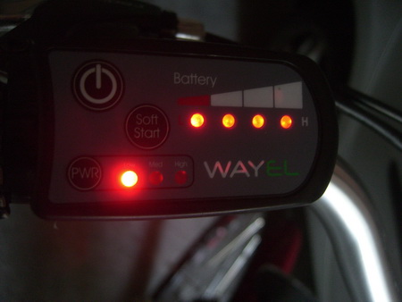

La LongRide è dotata di un cruscottino con indicazioni a led rossi posto a sinistra sul manubrio, ben leggibile anche in pieno sole
Indica lo stato di carica della batteria con 4 led ed il livello di assistenza con 3 led
Di notte è molto ben visibile
Sono presenti anche i comandi elettrici, realizzati con tasti a membrana dotati di un leggero rilievo per identificarli al tatto senza distogliere lo sguardo
Il pulsante in alto a sinistra è l’accensione della centralina (e il suo spegnimento)
Quello al centro è l’attivazione del “soft start” (il pulsante dei “6 km/h”)
E quello in basso a sinistra commuta sequenzialmente il livello di assistenza (1-2-3 poi torna a 1)
Essendoci un solo pulsante per questa funzione, per passare dal livello 2 all’1 è necessario passare per il livello 3
Un pelino scomodo ma semplifica il cruscotto
L’azionamento con i guanti richiede abitudine perché i tasti, pur essendo distanziati, sono poco individuabili al tatto attraverso il guanto
L’indicazione della carica è abbastanza precisa, ma io suggerisco sempre di montare un ciclocomputer per avere sia l’indicazione della velocità che dei chilometri percorsi, così ci si può regolare ulteriormente sull’autonomia disponibile

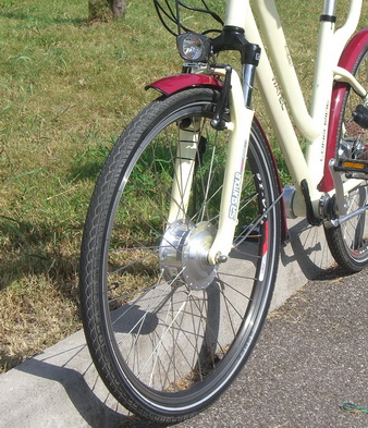

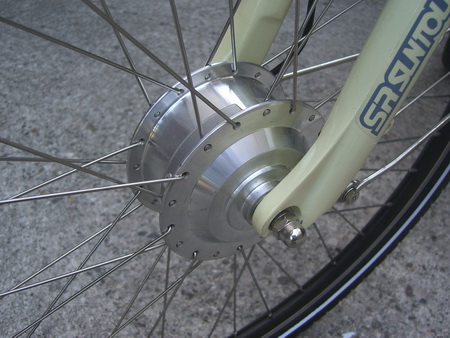

E’ un hub anteriore, geared, da 250W a 24V, brushless e sensored
Ha un funzionamento sempre morbido senza strappi
La rumorosità in marcia è bassa e cresce poco sotto sforzo

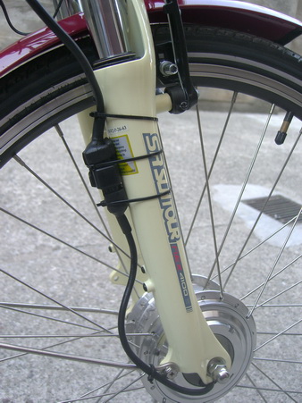

E’ dotato di un connettore per poter agevolmente smontare la ruota (ma il cavo è fermato da fascette che devono essere sostutuite ad ogni smontaggio)

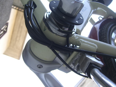

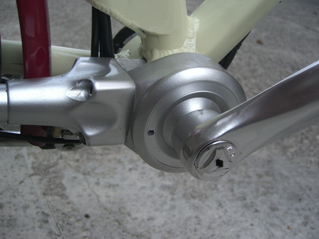

I cablaggi passano all’interno del tubo obliquo del telaio e poi nel tubo reggi-batteria; sono pochissimo visibili
Purtroppo emergono nella parte sotto al movimento centrale dove mi sembrano piuttosto esposti anche se ben raggruppati
Dove invece sono visibili e piuttosto disordinati, è nella zona manubrio

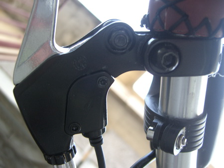

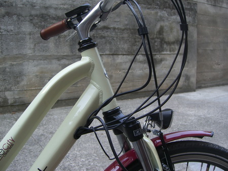

La motorizzazione anteriore, associata alla forcella ammortizzata, necessita di un cavo esterno
Purtroppo il colore nero e le fascette nere che lo legano alla sospensione, sono a mio parere piuttosto brutti
(vedi foto al capitolo “MOTORE”)
L’esemplare datomi in prova è di preserie; spero che nella produzione normale i cavi siano sistemati meglio: una bipa come questa, che ha al suo arco la freccia di una estetica originale, richiede qualcosa di più

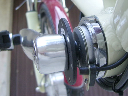

Il dischetto del PAS è montato sull’asse pedali dal lato opposto alla corona, in posizione piuttosto esposta, ma facile da raggiungere per eventuali manutenzioni

col primo livello si ha una velocità a ruota sollevata di 20.8 km/h che diventano circa 18km/h stando in sella su strada piana
il secondo livello consente 25.9 km/h a ruota sollevata e circa 22-23 km/h su strada
il terzo livello arriva a 30.6 km/h a ruota sollevata che diventano circa 25-26 km/h su strada
Il tasto “soft-start” fa girare la ruota sollevata a 10.8km/h
La differenza elevata fra il valore a ruota sollevata e quello su strada implica che è possibile aiutare con la pedalata e che se ne trae un aumento visibile della velocità; è perciò agevole trovare l’equilibrio fra potenza erogata dal motore e quella che si intende fornire con i pedali

AVVIO DELL’ASSISTENZA
L’avvio dell’assistenza avviene dopo mezzo giro di pedale che corrisponde a 1.5m in prima marcia e a 2.7m in terza
Sono valori un pò elevati che implicano di dover mettere in movimento la bipa praticamente solo a muscoli
La presenza del pulsante “soft-start” elimina questo problema poiché avvia l’assistenza da fermo, ma in questo caso diventa fastidioso il ritardo di un secondo dall’azione sul pulsante nell’avvio del motore (vedi oltre)

L’arresto dell’assistenza è immediato se si toccano i freni e dopo circa 0.7 secondi dalla fermata dei pedali

Il pulsante “soft-start” consente l’avvio senza pedalata
Molto comodo nelle ripartenze in salita (anche se la potenza che il motore eroga in questa modalità è piuttosto bassa)
Molto comodo per condurre la bipa a mano in zone esclusivamente pedonali o per salire su pendenze … impossibili
Dal momento in cui si preme il relativo pulsante, passa un secondo prima che il motore si avvii
E’ un tempo introdotto per sicurezza, ma è molto lungo e penalizza la facilità di manovra (se si interrompe un attimo la pressione sul pulsante, ad esempio per una buca, occorre attendere di nuovo un secondo)
Nota normativa: questo dispositivo non è contemplato dal codice della strada creando problemi di interpretazione sulla sua utilizzabilità, ma sempre più Costruttori lo adottano sui loro modelli, creando così una situazione di regolarità di fatto

Ho eseguito due prove di autonomia con modalità differenti sul mio solito percorso-test che prevede un tratto extraurbano pianeggiante, uno urbano e alcuni calvacavia: simulo il viaggio dalla periferia al centro o una gita fuoriporta
La prima prova è stata fatta utilizzando sempre il livello massimo di assistenza (terzo livello) e a “pedalata simbolica” (cioè senza esercitare sforzo sui pedali); in questo modo ho ottenuto il valore minimo di autonomia su cui si può contare in pianura
In questa condizione ho percorso la ragguardevole distanza di 95 km
La velocità nel tratto iniziale variava fra 25 e 26 km/h; mano a mano che la batteria si scaricava, la velocità scendeva
Dopo 85 km (a 10 km dalla scarica completa) la velocità era do 21-22 km/h ; gli ultimi 10 chilometri sono da considerarsi come la “riserva” perché le prestazioni si riducono davvero molto
La seconda prova l’ho eseguita partendo al livello intermedio di assistenza ed esercitando una leggera spinta sui pedali (la mia solita: equivalente ad una marcia a 18-20 km/h con una discreta muscolare); la velocità era di 23 km/h
Dopo una quarantina di km, la velocità era scesa verso i 20-21km/h ; a questo punto sono passato al livello 3 di assistenza e la velocità è risalita a 24km/h
Dopo 98km, la velocità è scesa a 22km/h; dopodichè ha cominciato a calare piuttosto rapidamente fino alla scarica completa dopo un totale di 110 km
Se si viaggia con il primo livello di assistenza, la velocità si stabilizza sui 17-18 km/h (si viaggia in seconda marcia a 72 pedalate al minuto)
Non ho fatto una prova di autonomia in queste condizioni, ma ritengo che il valore indicato dal Fabbricante di 120km possa essere facilmente superato (ma ricordo che lo si otterrebbe con velocità piuttosto bassa)
A mio parere, l’uso più corretto per questa bipa è quello della seconda prova: livello 2 e poi passare al livello 3 : in questa modalità si può aiutare con la pedalata nella misura che preferiamo
La cadenza di pedalata risulta di 70 ped/min che è un valore adatto un po’ a tutti
La velocità di 23 km/h non è molto elevata ma la differenza rispetto al viaggiare al massimo non porta ad un sensibile aumento dei tempi (ovvero, a parer mio, non ne vale la pena)
Poiché l’autonomia è risultata di elevato valore, metto la foto scattata a Lazise sul Garda che si meritano i modelli che mi permettono di arrivarci da casa mia passando dalle colline di Custoza e poi lungo la ciclabile del Mincio (80km fra andata e ritorno), quale attestato di tale autonomia e, visto lo scenario, come premio al chilometraggio percorribile

TRASPORTO IN AUTO E IN TRENO
In auto si trasporta come una normale muscolare, salvo che smontare la ruota anteriore è complicato dalla presenza del cablaggio del motore (soprattutto dalle fascette che fermano il cavo che vanno tagliate –e perciò occorre un attrezzo – e poi sostituite)
Il trasporto in treno non presenta particolari difficoltà salvo per il peso che è maggiore di quello di una bici muscolare, anche a batteria estratta
Negli ascensori standard delle ferrovie entra senza problemi
La LongRide ha un agevole punto di sollevamento nel tubo che sostiene la batteria
ma risulta squilibrata indietro; senza batteria la cosa migliora ma rimane sempre un po’ difficoltoso
Il peso è allineato alla media ma si sente

Anche la ruota posteriore, con il cambio nexus, è scorrevole (è meno scorrevole di un normale cambio a deragliatore, ma anche qui si parla di piccole differenze sul rendimento globale)
Filmato ruota libera
La trasmissione è un po’ “pastosa” ma gli attriti che introduce poca cosa

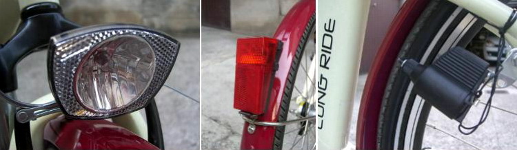

E’ il classico impianto omologato a dinamo tangente al pneumatico e luci con lampadine ad incandescenza
Interessante notare che la sostituzione di entrambe le lampadine si effettua senza la necessità di attrezzi
La lampada anteriore è del tipo alogeno
Non ho potuto fare prove notturne perché ho perso la rotellina della dinamo
Ma , da prove fatte alimentando da fermo l’impianto, ho accertato che produce la luce da codice ma, per chi ha intenzione di usare la LongRide anche nelle ore notturne, sarebbe meglio affiancargli un impianto più efficiente

La LongRide non ha antifurti di serie, salvo il blocco a chiave della batteria

CERTIFICAZIONI, GARANZIA E PREZZI
L’intera bipa è certificata a norme CE EN 14764 (bici turismo) e 15194 (Epac)
La garanzia è di 2 anni, salvo le parti elettriche e la batteria su cui è di 1 anno
Il prezzo di listino è di 1490 € con la batteria da 24Ah
La batteria di ricambio da 24Ah costa di listino 660 €, mentre quella da 10Ah costa 360€
Rimando alla sezione “prezzi ufficiali” per il valore aggiornato

Inserito il - 25/09/2011 : 22:51:06  Mostra Profilo Invia a elle un Messaggio Privato  Rispondi Quotando
i consueti complimenti, maestro pix
sembra un modello maturo - meglio, a mia impressione, degli altri wayel ultimamente recensiti... fa un po' impressione il costo della batteria in proporzione al costo del mezzo, poco meno della metà... anche per questo mi chiedo se la sua dimensione più adeguata non sia con la più economica batteria da 10Ah, ampiamente sufficiente in un uso cittadino tranquillo a cui una bici così è anzitutto destinata (ma è certo un bene che ci sia questa batteria più grande per chi ne ha bisogno)
Inserito il - 25/09/2011 : 23:15:37  Mostra Profilo Invia a jumper un Messaggio Privato  Rispondi Quotando
Bravissimo Pix, c'e' da dire che personalmente trovo orribile quel tubo che regge la batteria, ma possibile che non si potevano inventare una cosa piu' decente?
Ogni volta che vedo quella trasmissione (interessante gia' di suo) , mi vengono in mente idee strane... per fortuna non ho il tempo di realizzarle

Chissà se la causa delle strane soluzioni che la Wayel adotta per i portapacchi non siano dovute alla trasmissione a cardano che sostituisce parte del carro posteriore...anche perché non si capisce il motivo per cui non montano i portapacchi come tutti ma lo integrano in qualche modo al telaio.
89,69 KB
113,67 KB
nightfuel
104 Messaggi
Inserito il - 26/09/2011 : 07:17:26  Mostra Profilo Invia a nightfuel un Messaggio Privato  Rispondi Quotando
Mi associo al plauso per la completezza della prova!!
BRAVO!
Inserito il - 26/09/2011 : 12:16:37  Mostra Profilo  Visita l'Homepage di Daniele Consolini Invia a Daniele Consolini un Messaggio Privato  Rispondi Quotando
Credo sia un modo per cercare di integrare il più possibile la batteria alla bici. Disegnando il portapacchi integrato al telaio, si può fare a piacimento, adattandolo alla forma della batteria dedicata alla bici.
Invece un portapacco standard può a mio parere dare delle limitazioni di forma e design.
Visto dal vero il tubo porta batteria è quasi del tutto nascosto ed a mio parere non è così brutto.

Per quanto riguarda la bici la scelta di attaccare la batteria ad un tubo così è orribile.. e l'idea di doverci mettere su le borse per renderla esteticamente accettabile non ha senso..
Conclusione: non la comprerei a priori.
Alcune volte mi sembra che per chi progetta bici elettriche l'estetica sia un optional...

Questa bici vista dal vivo è veramente bella, vista in foto e senza borse non "rende" proprio. Ma le borse non facevano parte della dotazione stadard della bici?, a me avevano detto che erano comprese nel prezzo.

Recensione mostruosa come sempre, pix. Mi piace molto la linea di questa bici, molto classicheggiante. Quoto elle sulla batteria da 24a che forse è veramente esagerata. Anche se poi la 10 A ci si potranno fare sui 40 km di cui gli ultimi 10 un po' mosci a causa della scarica della batteria. Se non altro se fosse possibile prendere la 10A alposto della 24A si risparmierebbero bei soldini.
Questa bici la vedo perfetta nei paesini della pianura padana o nei lungomare delle zone costiere.
Inserito il - 27/09/2011 : 01:58:31  Mostra Profilo Invia a jumper un Messaggio Privato  Rispondi Quotando
A parere mio, IW6, di classicheggiante quelle linee non hanno niente, a iniziare dal "tubo di Fantozzi" .
Credo che quello che richiama l'idea di classicheggiante, che in effetti si nota molto e' semplicemente l'azzeccatissimo accostamento cromatico panna/rosso "wayel" peraltro caratteristica di tutta la loro linea assieme al driveshaft (non lo chiamiamo cardano dato che non lo e' non avendo il giunto come dice giustamente Pix).

Devo dire che la pulizia e la sinuosità delle linee ha il suo fascino: una bici davvero elegante. Anche se il tubo reggibatteria può non piacere credo che la sua linea curva contribuisca a dare un'aria un po' retro a questa simpatica bipa.
Nn so perche ma io ci vedo una specie di stile retro', logicamente il tubo alla fantozzi a parte, anche se si vede che hanno cercato di non spezzare la linea elegante con un porta-batteria "standard". A proposito di colori, PIXBUSTER, ma ti sei vestito pandant con la bicicletta apposta?
