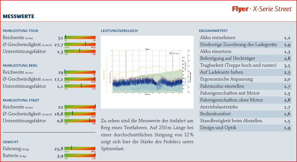

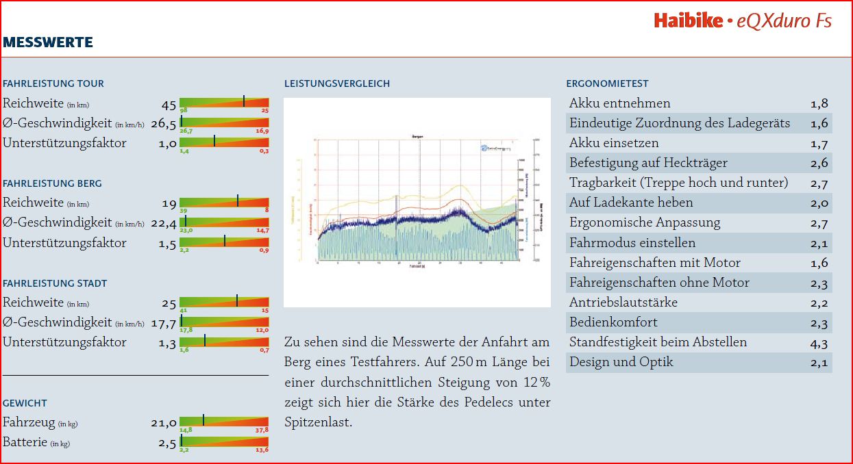

Inserito il - 06/12/2011 : 15:16:48  Mostra Profilo Invia a dipigi un Messaggio Privato  Rispondi Quotando
Baz ha scritto:
ma in fin dei conti quanto dura una batteria in un percorso montano ?????
Per la Haibike eQ Xduro Fs (stesso motore) la prova in percorso specialistico di montagna evidenzia 19km di autonomia ad una media oraria di 22,4 (che lascia supporre un percorso impegnativo ma non salite estreme...)
151,2 KB
Per un confronto: nelle medesime condizioni di prova la Flyer X-Serie Street evidenzia 29km si autonomia percorsi ad una velocità media di 17,1
Insomma il Bosch "spinge" e consuma di più del Panasonic versione 300W anche per via della batteria più piccola in Wh (288 contro 390 della Flyer in prova)
152,07 KB
Peraltro suonano strani i dati relativi al percorso fahrleistung stadt di Flyer: meno km percorsi rispetto al Bosch, ad una velocità media inferiore, con un fattore di assistenza inferiore...
Non credo ci sia un errore e in tal caso il Panasonic nell allestimento Flyer 300w sembrerebbe ideale per il percorso Tour e il Bosch in quello montano e city.

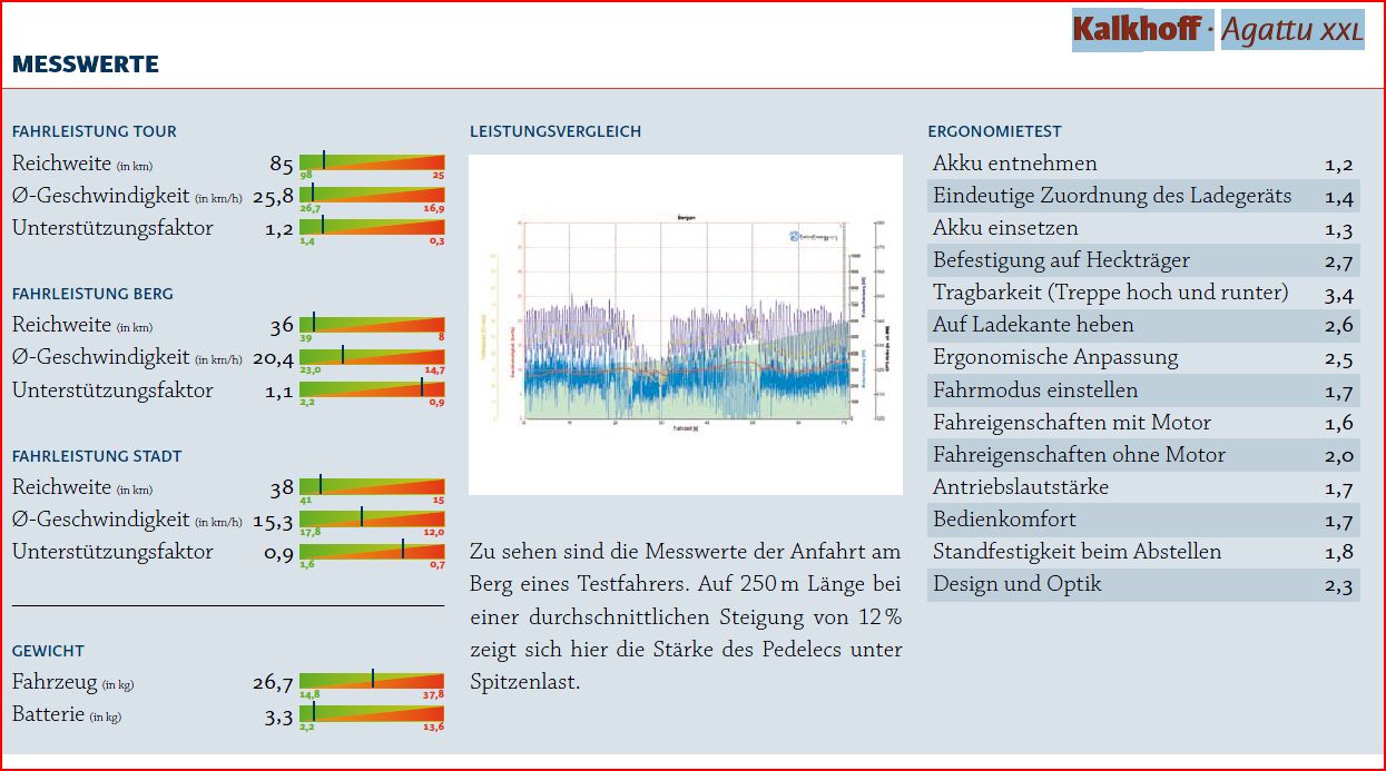

Nel più tradizionale allestimento 250W ci sono i dati della Kalkhoff Agattu XXL (però con batteria 453,6 Wh):

Inserito il - 06/12/2011 : 17:34:58  Mostra Profilo Invia a claudio02 un Messaggio Privato  Rispondi Quotando
ho letto tutto. bellissimo. . .anzi schön und befriedigend!
windmillking
1285 Messaggi
Inserito il - 06/12/2011 : 21:11:37  Mostra Profilo Invia a windmillking un Messaggio Privato  Rispondi Quotando
@dipigi : per me nella prova della flyer x in citta hanno usato una batteria scarica ... come è possibile che in citta consumi di più che in montagna ?
Dai manca di logicità , è normale che il consumo in città sia un valore intermedio tra quello in montagna e quello "fuori porta" ; potrebbe avere un senso solo se si trattasse di un bici con recupero di energia in discesa , ma dato che il panasonic non ce l'ha ... il test è la prova che hanno toppato :)
marco
Carlo : Specy Kenevo
Inserito il - 06/12/2011 : 21:45:48  Mostra Profilo Invia a dipigi un Messaggio Privato  Rispondi Quotando
Marco,
veramente di primo acchitto ho pensato esattamente la stessa cosa ma conoscendoli non può essere così, sarebbe clamoroso, soprattutto su Flyer che ben figura da tanti anni nelle loro prove...
Secondo me c'è la possibilità che questo motore, nel particolare settaggio dato, come dire "soffra le ripartenze".
Certo un pò di dubbio rimane:
possibile che la Agattu in percorso con pendenza 5% vada più veloce ( 20,4kmh contro 17,1)?
e con consumi medi nettamente inferiori (12,6wh/km contro i 20Wh/km della Flyer)????
Io non sono in grado di dare una spiegazione plausibile. Vero è che Flyer e Kalkhoff hanno dato declinazioni molto diverse nel 2010 e 2011 al motore Panasonic, basti pensare al "taglio" dei giri del pignone motore da 320 circa a 276 circa, ma nulla spiegherebbe un tale divario di efficienza

Inserito il - 07/12/2011 : 21:59:07  Mostra Profilo Invia a dipigi un Messaggio Privato  Rispondi Quotando
marco,
non so che dirti se non che la validità di Extraenergy e relative metodologie e risultati non è mai stata messa in discussione: le modalità con cui vengono eseguite le prove sono pubbliche e replicabili, chi offre in prova le bici sono le aziende che poi accettano la tipologia di prova e i risultati...
certo far fuori in 20km i 390Wh significa un consumo di 13,4wh/km ma c'è chi fa di peggio:
240wh consumati in 8 km!!!!!
spettacolare consumo di 30wh/km!!!!!!!!!!
157,96 KB
