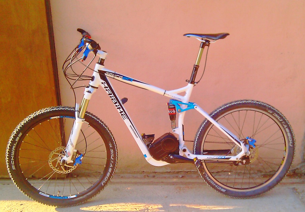

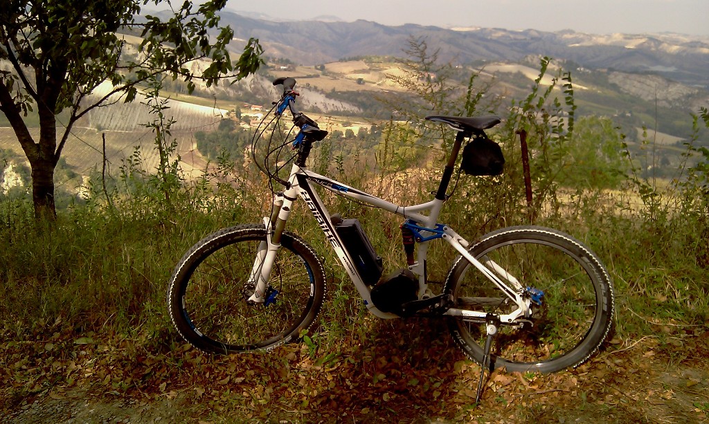

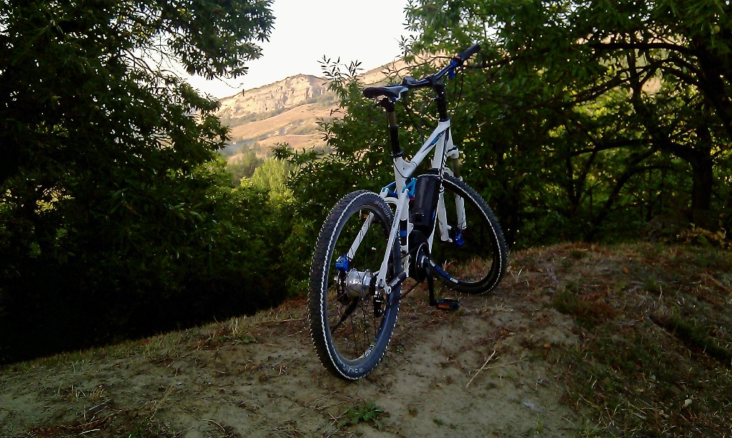

 Haibike EQXduroFS + Bosch + Rohloff test
Inserito il - 15/10/2011 : 20:06:10  Mostra Profilo Invia a job un Messaggio Privato  Rispondi Quotando

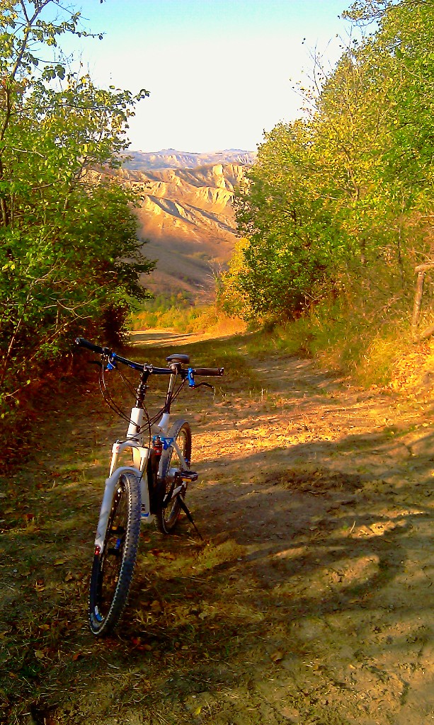

Eccomi qua, anche i defunti aiutano jobike: l'unico posto dove c'e' banda non ci crederete ma è il cimitero .
Prima giornata di test con l'Haibike: mattinata passata a sostituire reggimanubrio (purtroppo il bellissimo bianco di serie decisamente troppo basso per il sottoscritto) e regolazioni varie.
Durante le regolazioni provata muscolarmente, senza batteria, veramente ottima, non fosse per i 20kg (pesata da me senza batteria), potrebbe tener testa a qualsiasi muscolare pura. Purtroppo sono abituato a far riferimento alle marce canoniche e le 14 del Rohloff non conoscendole non capisco ancora qual'e' che mi serve per una determinata cosa.
Ma tanto si passa dalla prima alla 14 con una velocità incredibile, e le cambiate sono secche e precise, mai un tentennamento o un salto di marcia, unica cosa bisogna mollare la pedalata se no sforza parecchio.
Pomeriggio si parte con l'assistenza dall'agriturismo su tracciati offroad che ormai conosco a memoria e su cui sono già stato con flyer, ktm e pugsley, tutto svolto a velocità ridotte perche' con me c'e' il fido Balto (anche lui deve abbaiare la sua).

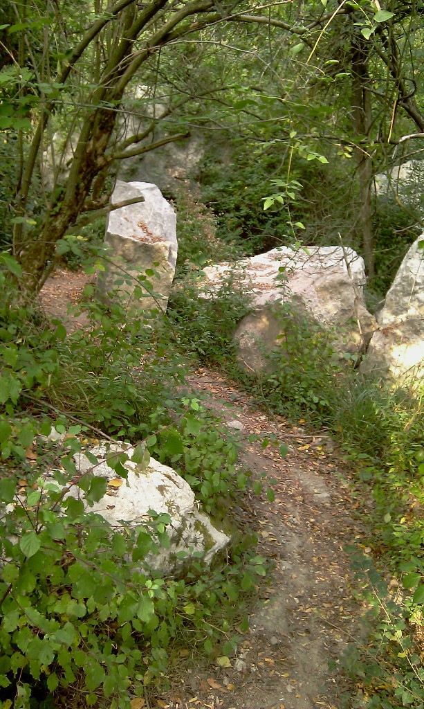

Beh che dire, sui passaggi trialistici, è una vera antisportiva, della serie "le piace vincere facile". Non c'e' salita che la fermi e rispetto le altre è proprio da quasi ferma che sviluppa al meglio la sua coppia generosa e senza buchi di sorta. Quindi si puo' affrontare passaggi insidiosi o scivolosi addirittura con la classica mezza pedalata di trial puro. Quando ci si sta per capotare, alzarsi sui pedali è un gioco da ragazzi, in piedi si va da Dio lo stesso, l'unica cosa il retrotreno è molto leggero quindi è molto più facile slittare che non ad esempio con la ktm.
Diciamo che mi ricorda da vicino il cyclone, anche per il rumore degli ingranaggi. Il motore infatti è decisamente più rumoroso di panasonic e bionx (solo sotto sforzo), ma mai fastidioso o noioso. Diciamo che nel silenzio perfetto di un sentiero vi fa scoprire subito che avete l'assistenza accesa, col Bionx invece potevo barare con gli altri bikers
Come avevo presagito al primo contatto, già l'eco 1 assiste che si puo' tenere quello per gran parte delle situazioni quando si va piano piano. Impensabile in marcia star lì a smanettare tanto le assistenze, bisogna con calma individuare quelle che ti si addicono e poi penso che uno usa solo quelle, anche perche' solo passare da 1 a 2 sotto sforzo, lo schermo si spegne per un attimo e si riaccende e a volte si scopre che non ha cambiato affatto livello e bisogna ripetere l'operazione (bionx strameglio in questo).

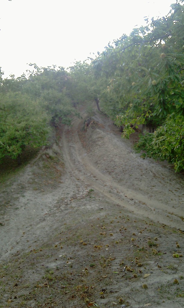

Sono riuscito a fare per la prima volta quel sentiero ripidissimo in sella che fu l'unico caso che mi mando' in blocco motore il panasonic.
C'e' da dire pero' che conta molto anche la ciclistica di questa bici, ottimamente biammortizzata.
Non vi dico la libidine di gironzolare per i sentieri sabbiosi del castagneto e raggiungere cucuzzoli di solito riservati a capre e cavalli, neanche con la pugsley non mi divertivo tanto.
Domani test su percorsi più veloci e senza il cane, questa sera un piccolo approccio su asfalto salita 4%, mi sembrava che in velocità il bosch forse prende un po' la paga sia da panasonic che da bionx, ma non mi sbilancio.
Adesso devo andare se no mi chiudono nel cimitero, vi butto là qualche foto a caso, potete ingrandire cliccando, le miniature non sono proporzionate.
